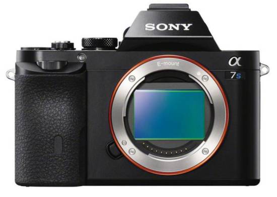

Je to přístroj v kovovém těle, utěsněném proti prachu a vlhkosti, s výměnnými objektivy a elektronickým hledáčkem. Jeho snímač ke CMOS s 12 megapixely, procesor je Bionz X. Na rozdíl od modelu A7II není snímač stabilizovaný. Elektronický hledáček OLED má rozlišením 2,4 mega se 100% krytím plochy obrazu a zvětšením 0,71x. Snímač má RGB Bayerovu masku, disponuje barevnými prostory sRGB a AdobeRGB. Třípalcový LCD displej je vyklápěcí s 0,9 mega pixely, nedotykový. Ostření je hybridní, je tu 117 bodů – fotodiod s fázovou detekcí, a 25 bodů pro analýzu kontrastu. Díky tomuto systému přístroj ví, kterým směrem doostřovat, tím se zkracuje doba ostření o 30%. Citlivost se uvádí 100 až 25600 ISO, nicméně lze volit i 50 ISO; rozsah závěrky od 30 sec do 1/8000. Synchronizace blesku je při až 1/250 sec. Sériové focení je buď 3 nebo 5 fps. Zapisuje na SD nebo MS Duo karty, nabíjí se USB kabelem (lze dokoupit nabíječku). Má vestavěnou wifinu včetně NFC, je ovladatelný přes PlayMemories Mobile, avšak lze použít i dálkové ovládání Sony. Měří 127 x 94 x 48 mm, a váží 489g.

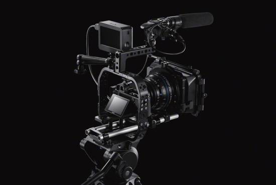

Sony ho nasadil s důrazem na video. Video je HD 1080/60p v novém formátu XAVC S, přístroj má vstupy pro sluchátka a externí mikrofon, nicméně při propojení na externí záznam snímá ve 4K rozlišení. Umí zapisovat videokód (časové údaje – time code). Je zde možnost snímat i zpomalené sekvence 720/120 oken za vteřinu. Pro optimální snímání videa je uzpůsobené i načítání dat ze snímače. Na ukázce je tento model přizpůsobený k profi studiové práci.

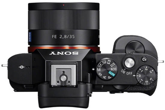

Ovládání a menu Přístroj se zapíná páčkou u spouště. Uspořádání ovládacích prvků je v podstatě totožné jako na Sony Alpha 7R, referoval jsem zde o něm v prosinci 2013. Přední roller je při pohledu shora pěkně vysunutý dopředu na úchopu. Stěžoval jsem si na to, že se špatně nahmatává, teď napodruhé mi to už nepřišlo, jde o zvyk. Další roller je pod zadní hranou, přesně vám na něj padne palec. V menu pak lze definovat jejich chování, zvláště pak co má přední a zadní roller ovládat při manuálním nastavení expozice. Na horní stěně ještě najdeme výrazný volič korekce expozice. Tlačítko C1 je definovatelné. Navolil jsem si tam nastavení pohyblivého ostřicího bodu. Ve výchozím nastavení se totiž musí kvůli přesunu bohu jít do menu a to je hodně nešikovné – ovšem toto nastavení to řeší.

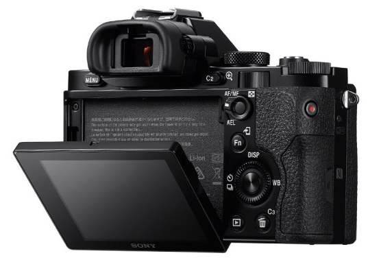

Na zadní stěně pod hranou je vlevo od hledáčku tlačítko pro menu a vpravo definovatelné C2 tlačítko, dále pak kombinované tlačítko AF/MF a AEL. V menu lze nastavit jeho chování, například volbu focus peaking (zaostřené objekty mají zvýrazněnou hranu, obvykle bílou konturou). Důležité je tlačítko Fn, tedy funkční menu. Ve dvou řadách je tam po šesti pozicích důležitých funkcí, takže do velkého menu se v podstatě nemusí chodit, jen pro základní nastavení funkcí přístroje. Kruhový volič má na třech pozicích definované funkce, režim pohonu (singl, série, samospoušť)), nahoru je to režim displeje (vodováha, informace, histogram) a vpravo je WB. Spodní pozice je neobsazená a lze ji v menu doplnit. Kruhový volič kolem tohoto čtyřcestného voliče slouží v základním nastavení na volbu ISO, ale to je nešikovné, protože si to snadno rozhodíte. Lépe je nastavit ISO na třetí uživatelské tlačítko C3, které v režimu prohlížení slouží k mazání. No a vlevo dole je tlačítko pro prohlížení.

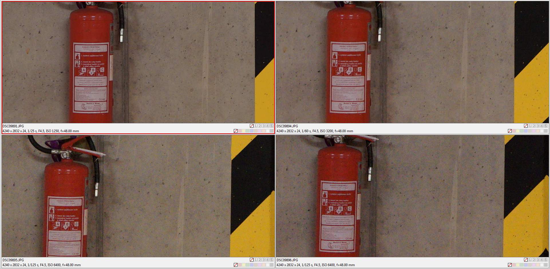

Přístroj nezklame očekávání pokud jde o dynamický rozsah. Nemá sklony k přepalům, spíš se projeví slité stíny, ovšem bavíme se o naprosto základním nastavení. Dynamický rozsah lze rozšiřovat příslušnou funkcí přístroje a pokud by kdo fotil v RAW, nemusí si s dynamickým rozsahem vůbec lámat hlavu. K tomu podotknu, že takto nároční přístroj si RAW zaslouží. Výkon ve vysokých oblastech ISO je udivující a s maličkou nadsázkou si troufnu prohlásit, že zde snad není žádný limit v citlivosti. Pravda, 400 tisíc ISO je přece jen přes čáru, ale 20 tisíc ISO jsem používal k plné spokojenosti. Na ukázce je tradiční srovnání v běžných úrovních ISO, ukázka č. 16 je ale 51200 ISO.

5 rozsah jasů, 15 částečná barva, 14 až 16 vysoké ISO
