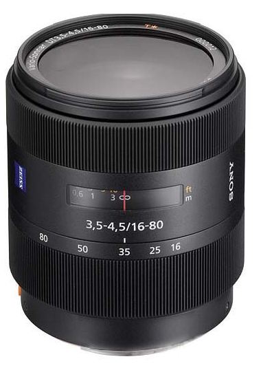

Sony Carl Zeiss DT 16-80 mm f 3,5-4,5 Vario-Sonnar T, tak se jmenuje tento objektiv plným jménem. Jde o objektiv určený jen pro digitální zrcadlovky s menším čipem (formát cca 16×24 mm), nikoli pro kinofilmové přístroje (to naznačuje zkratka DT). Písmeno T na konci značí, že jde o objektiv se speciální antireflexní vrstvou. Ekvivalent ohniskové vzdálenosti je 24 – 120 mm, tedy hodně do široka posazený zoom. Jeho rozsah clon je 3.5-22/4.5-29. Jeho úhel záběru je 83 až 200, ostří od 35 cm. Velikost filtru 62 mm, rozměry d/š jsou 83 – 72 mm, váží 440 g. Je složen ze 14 členů v 10 skupinách.
Objektiv má dva ovládací kropužky kryté jemně vroubkovanou gumou (někteří recenzenti z řad uživatelů si stěžují, že po delším užívání se jemné vroubkování zanáší špínou). Kroužek bližší tělu ovládá zoom – přezoomování vyžaduje pohyb cca 900, jde příjemně ztuha a plynule – zoom se “nevyklepává”, ani když kameru nosíme na rameni. Zoom nemá zámek. Ostřicí kroužek je u obruby objektivu. Ostření je vnitřní, tedy přední část se nepohybuje, avšak při ostření se pohybuje onen ostřicí kroužek. Prokontrolu máme na objektivu stupnici vzdáleností, je krytá organickým sklem. V režimu autofokusu je ostření blokované, uvolní se po přepnutí na ruční ostření. Reaguje také na funkci DMF přístroje Sony Alfa 700 (direct manual focus), kdy při nastavení A po namáčknutí spouště přístroj automaticky zaostří, ale pak lze ručně doostřovat. V tomto případě spojka ostření odblokuje a doostření umožní. Kresba

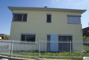

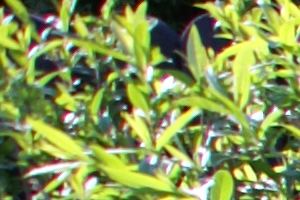

Shrnutí Ukázky Snímky při clonách: 3.5 a 4 (první řada), 5.6 a 8 (druhá řada), 16 a 22 (3.řada)

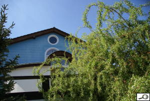

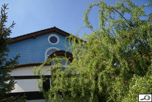

Bylo zajímavé srovnat setový objektiv s tímto Zeissem. Na ukázce je Zeiss vlevo, setový objektiv vpravo. Rozdíl v kresbě není markantní.

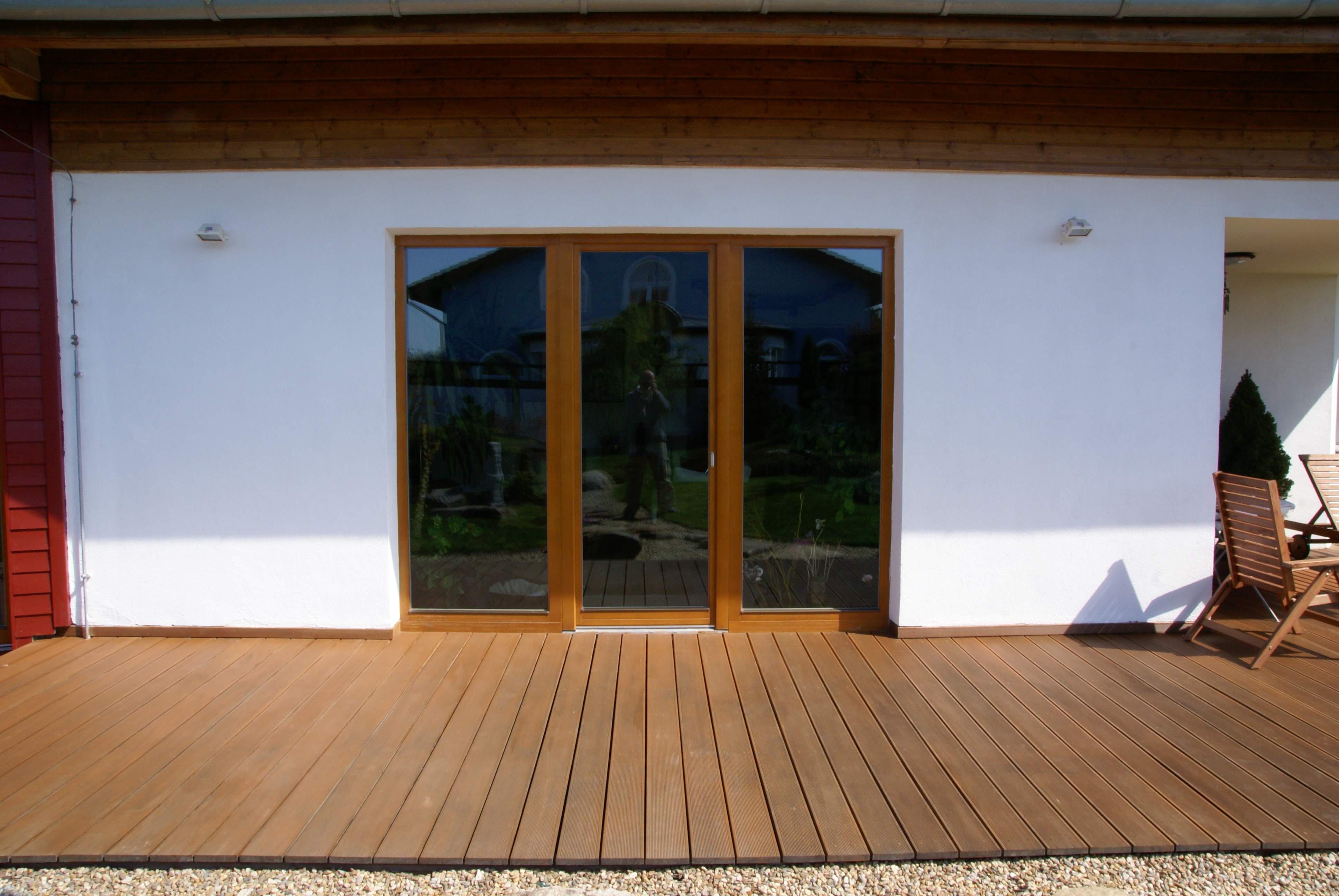

Další ukázky:

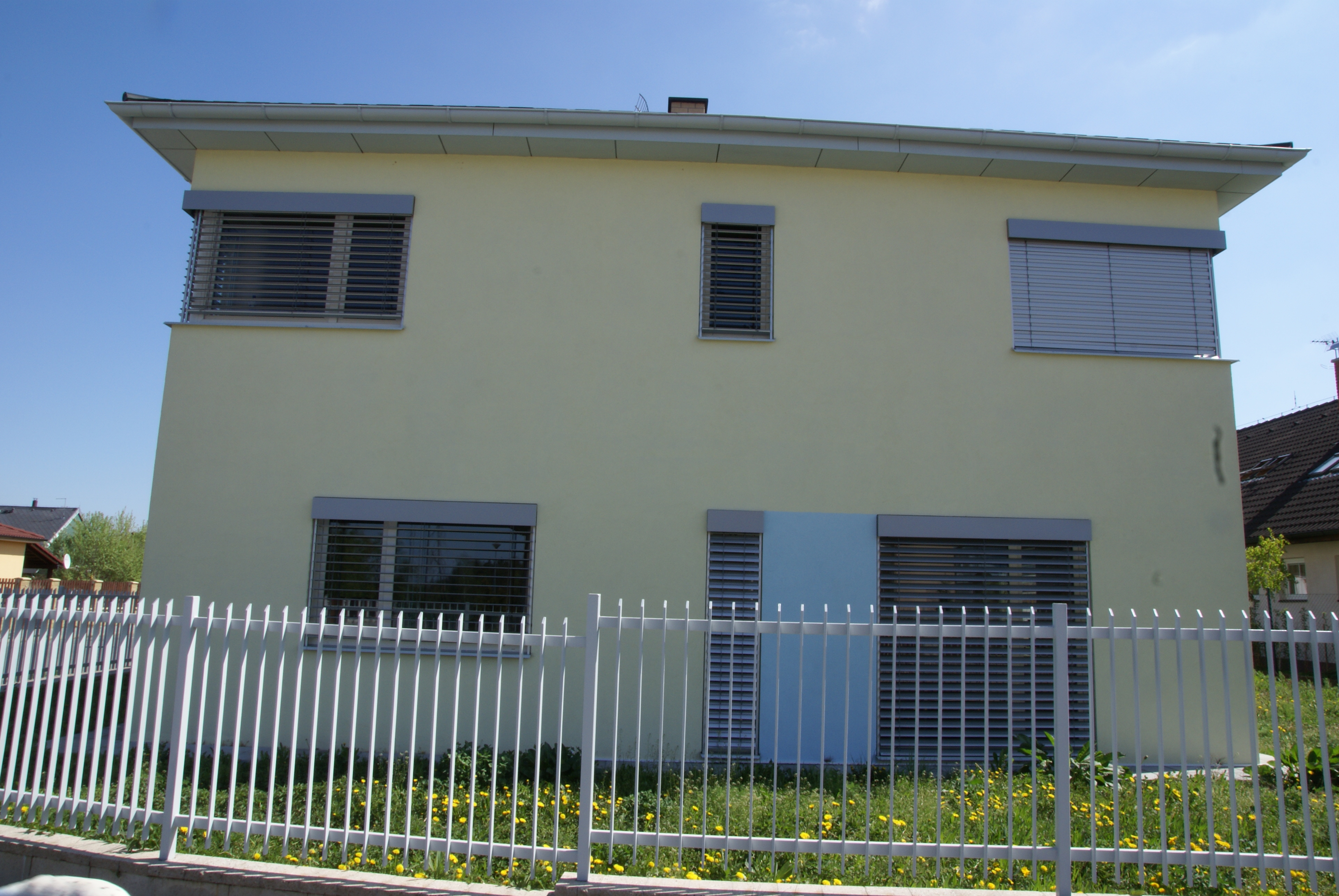

Ukázka soudkového zkreslení – je minimální, třebaže přísně pravoúhlý motiv vyplňuje celou plochu obrazu.
Na posledních dvou ukázkách jsou záběry pořízené při nejdelším ohnisku 80 mm.
