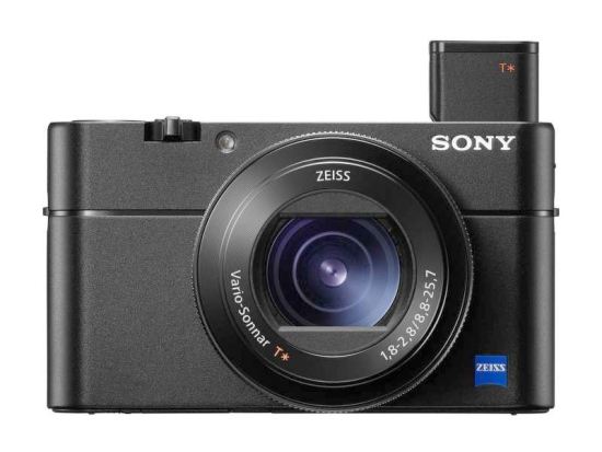

Ovládání a menu Zapíná se tlačítkem na horní stěně, ale přístroj lze zapnout i vypnout vysunutím, respektive zasunutím elektronického hledáčku. Vysouvá se nadvakrát, tlačítkem se nechá vyskočit nahoru a pak ručně posunem dozadu. Vidíme v něm potřebné údaje, případně si tam můžeme pustit vodováhu a histogram. Nemá a nemůže mít očnici, ale dívá se do něho dobře. Zde je přístroj s vysunutým hledáčkem:

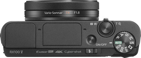

Spoušť je zapuštěná, takže nad povrch horní stěny vyčnívá jen nepatrně. Snadno se nahmatá a je s ní spojena páčka pro obsluhu zoomu – jak funkci lze nastavit i na prstenec kolem objektivu. Zapuštěný je i kruhový volič režimů. Ty jsou PASM (program, priorita clony / času, plný manuál), automat a inteligentní automat s volbou režimu snímání, scénické režimy, panorama, video a MR volba, znamená to memory, tedy paměť – má to tři polohy pro uživatelské nastavení.

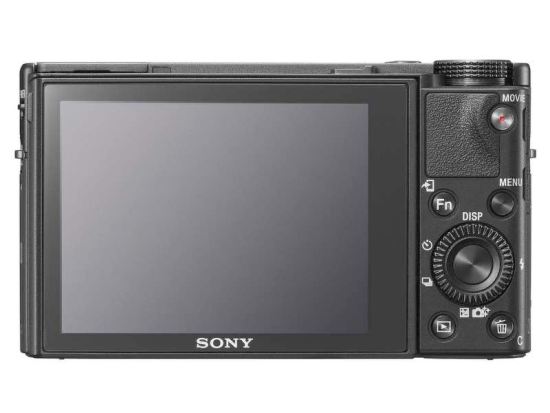

Na zadní stěně je tlačítko pro spoušť videa, pak je Fn tlačítko. Čtyřcestný volič má standardně určené volby nahoře režim displeje, vpravo blesk, dole korekce expozice a vlevo režim pohonu (jednotlivé obrázky, série a samospoušť).

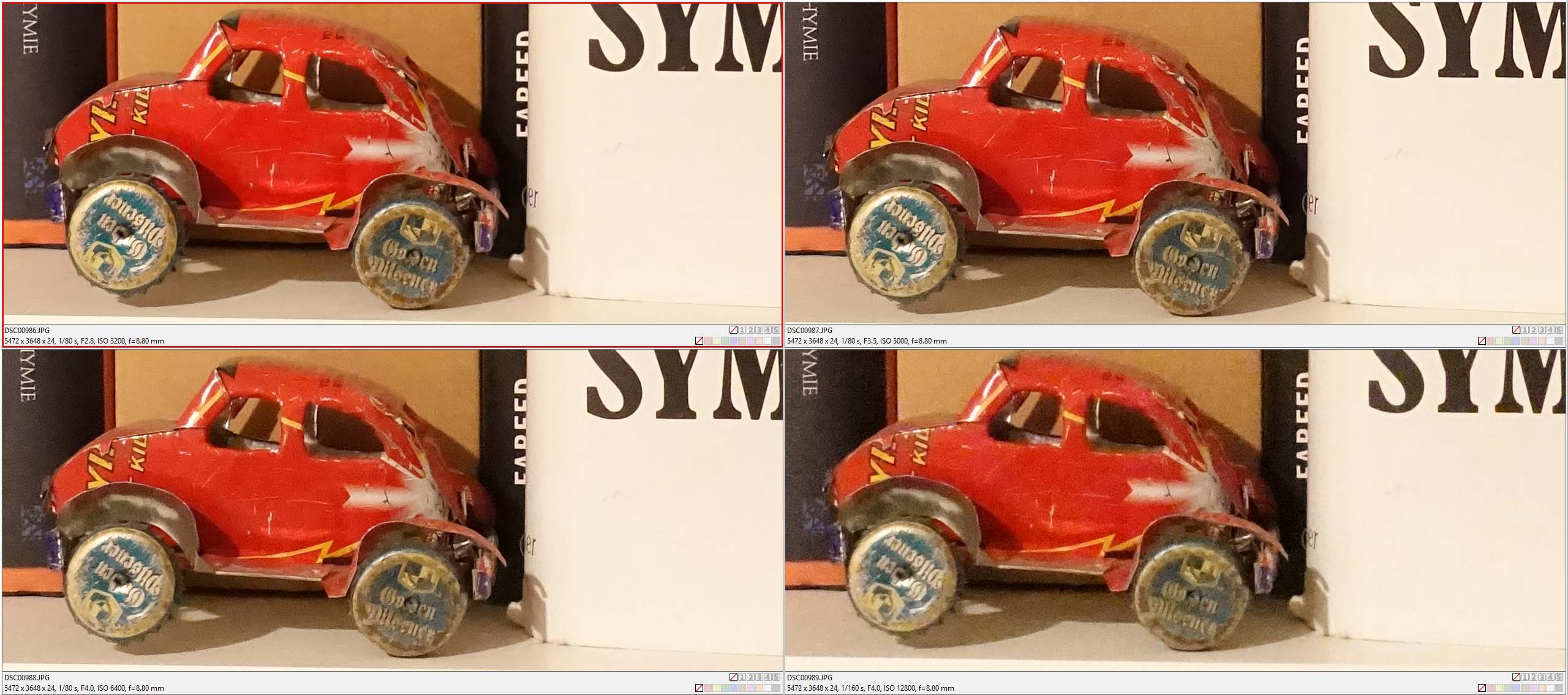

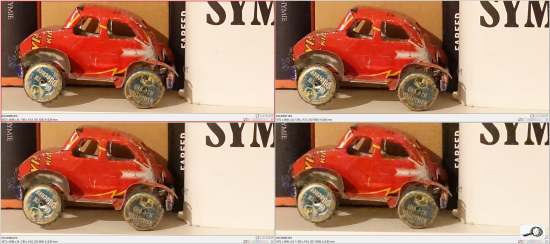

Šum je další sledovaný parametr. Zde došlo k pokroku. Jestliže jsem u modelu RX100 IV viděl hranici praktickém použitelnosti někde na ISO 3200, zde mi vychází, že má velmi dobré výsledky i při ISO 5000. Pro zajímavost, na ukázce máte 3200 – 5000 – 6400 a 12800 ISO.

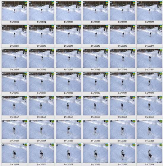

Blesk funguje výtečně. Přístroj nemá sáňky na externí blesk, ale pro běžnou praxi s ním dobře vystačíte a co je senzační – má synchronizační rychlost až 1/800, takže ho lze použít i při sluníčku. Posledně jsem měl nějaké nesnáze s režimem (blesk do pomalého času, používá se v místnosti při delších expozičních dobách), tentokrát s ním žádné problémy nebyly. Korekci blesku najdete na obr. 3 ve Fotomenu, ten kdo blesk používá častěji by měl zvážit, zdali režim blesku nenechat na Funkčním měnu (oněch 6 a 6 voleb nad sebou) a na tlačítko Vpravo čtyřcestného voliče nenavolit korekci síly záblesku. Hlavní atrakcí je tu ovšem rychlost ostření. Na tu se Sony v poslední době soustředil a to je dobře, protože je to slabina fotografické techniky. Tenhle model je skvělý jak svým trackingem, tedy sledováním objektu, tak průběžným ostřením. Na téhle fotce je průsečík obou – naše Nora je mimo osu a běžela rovnou na mě.
No a tohle je ukázka „norského testu“, Nora běží na mě a já ji snímám sérií. Ta série byla reálně 22 oken za vteřinu v plném rozlišení JPEG.
