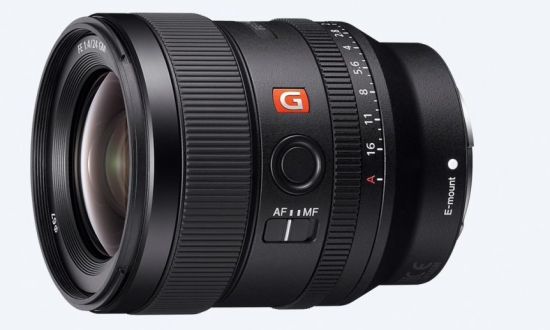

Tato letošní novinka byla vlastně jediným trumfem Sonyho na poslední Photokině – byla to vlastně třešeň na velikánském dortu úspěchů letošního roku. Vysoce světelný širokáč třídy G Master získal velmi rychle v komunitě plnoformátových Sony popularitu díky svým optickým kvalitám i malými rozměry a váhou. Váží jen 445 g při rozměrech 75 x 92 mm a průměr závitu filtru je 67 mm, to je opravdu unikum (obdobné plnoformátové objektivy Canon, Nikon a Sigma mají 77 mm). Je utěsněn proti vlhkosti a prachu. Sestává ze 13 členů v 10 skupinách, dva jsou XA (extrémně asférické) a tři ED (extra nízký rozptyl) a vrstvy jsou třídy AR. Objektiv je osazen novým typem lineárního AF motoru DDSSM (Direct drive SSM), který by měl mít trojnásobnou dynamiku oproti předešlému typu. Ostření je vnitřní, navenek se nic nepohybuje. K nápadným ovládacím prvkům patří clonový kroužek; jím se cloní a po přepnutí na A přecházíme do automatického režimu. Clona má 11 lamel. Na objektivu lze vypnout klikání clony, takže při obsluze clony při snímání videa není nic slyšet. Clona není doplněna stupnicí hloubky ostrosti, což někteří těžce nesou, jenže to je dáno konstrukcí ostření by wire, takže ono to jaksi nejde udělat. Clonit se ale dá i rollerem, ve výchozím nastavení Sonyho Alpha 7 předním rollerem. Objektiv je dále vybaven přepínáním AF / MF, po přepnutí do MF čili ručního ostření fungují skvělé pomůcky bezzrcadlovky, tedy zvětšení obrazu při pohnutí ostřicím prstencem, eventuálně focus peaking = barevné zvýraznění objektů v pásmu ostrosti. Je zde i programovatelné tlačítko, jistě že to nejlepší co lze udělat je, namapovat na něj ostření na oko ( = ostření na oko portrétované osoby). Co ještě stojí za zmínku – v dodávce je sluneční clona, ta velmi dobře drží bajonetovým uzávěrem a uvolnit se dá po stisknutí tlačítka, takže sama od sebe nepadá. Což je příjemná inovace.

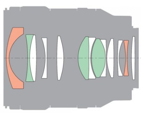

Leccos nám napoví schema objektivu. Nápadná je relativní jednoduchost objektivu, která těží z krátké sečné vzdálenosti (18 mm) bajonetu od roviny čipu.

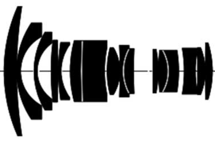

Všimněme si, oč je jednodušší a lehčí přední část, než jak je řešen klasický plnoformátový Distagon: kvůli dlouhé sečné vzdálenosti, která je delší než ohnisková vzdálenost, je třeba do konstrukce vsadit reverzní blok mohutných asférických rozptylek (dole).

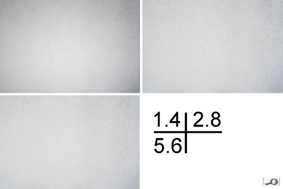

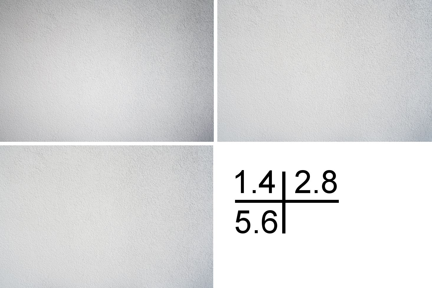

Zde je srovnání vinětace, je mírně patrná i při zaclonění, ale já bych z toho škytavku nedostal.

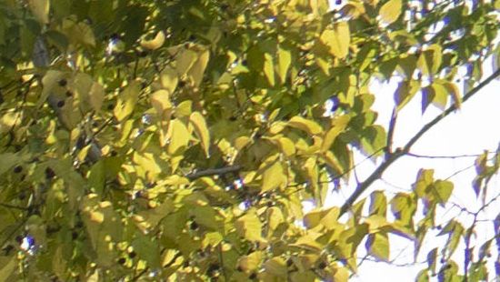

Zato není výrazně patrná chromatická vada, tedy kontury na přechodech jasů:

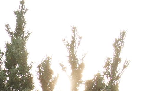

Ani při silné přeexpozici na pozadí slunce nevidíme prakticky žádné rušivé barevné kontury.

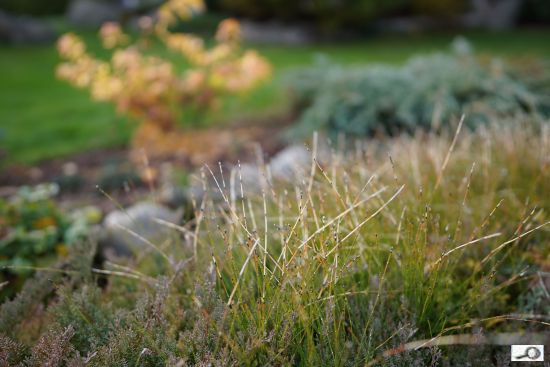

Bokeh (rozostření) je příjemně měkký, je to důsledek ultrajemného broušení čoček.

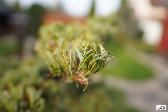

Další příklad… bylo zaostřeno na naprosto nejbližší vzdálenost, v obou případech při F1.4.
