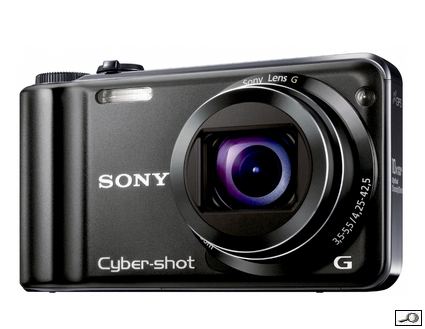

Už dávno, dávno tomu, co jsem se pídil po kompaktech, nicméně líbí se mi přístroje se zajímavými novinkami. GPS už není ojedinělý jev, ale zase to není zcela běžný jev. Automatické panorama, to je též zajímavá vymoženost a HDR, to je zatím něco, s čím výrobci spíš laborují než oslňují. Podívejme se, jak je na tom tento kompakt od Sonyho. ![]()

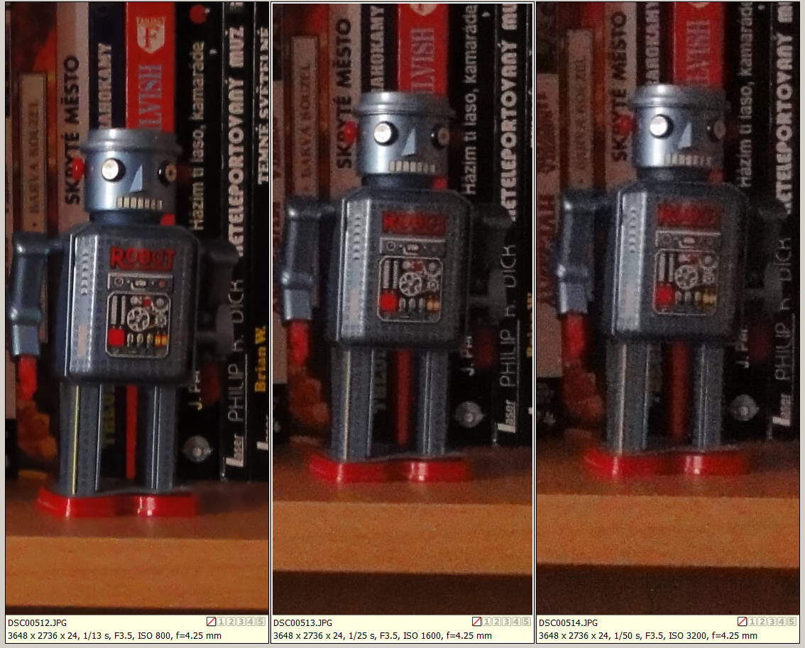

Je to ultrazoom v rozměrech slušného kompaktu: snímač CMOS EXMOR R 1/2,4 palce má rozumných 10,4 mega. Připomínám, že jde o “back-iluminated” snímač, totiž takový, který je během výroby “obrácen na hlavu” a sběrné čočky a barevné filtry Bayerovy masky se nanesou tam, kde býval spodek snímače. Světlo pak má méně rušenou cestu do nitra křemíkové vrstvy a energetický zisk snímače je vyšší, což vede ke snížení šumu při vysokých ISO. Také zoom je rozumě posazený, patří do prestižní řady Sony G, pozicován je mezi slušně širokoúhlých 25 mm a slušně “dlouhých” 250 mm při světelnosti F3,3 až 5,5. Objektiv je stabilizovaný. Citlivost má rozpětí od 125 do 3200 ISO a závěrka závěrkuje od 30 sec do 1/1600 sec. Scénických režimů je jen osm, to je moc dobře – nemyslím, že se laikovi usnadňuje a zpříjemňuje fotografování nabídkou třiceti různých režimu, jako je “jídlo” a podobně. Osm je i předvoleb bílé plus ruční nastavení, blesk má i pomalou synchronizaci, což velmi chválím, jakkoli nevěřím, že se většina uživatelů k této vynikající funkci v manuálu prokouše. Interní paměť má 45 MB, nechápu, k čemu to tam je, prý aby příručí v krámě nemusel hledat v šupleti kartu. U tohoto přístroje by to měl snadné, pasují do něho dva formáty, MemoryStick Duo a SD , MemoryStick Duo pro ty lidi, kteří rádi dávají víc peněz za něco, co mohou jinde získat levněji( tak třeba SDHC 8 GB od Sandisku stojí 1000 korun, kdežto MS Duo od Sonyho 1300 Kč, i to patří k záhadám tohoto světa). Přístroj samozřejmě točí i video se stereozvukem b HD kvalitě 1920×1080 pixelů / 25 oken/sec. Ovládání a menu Menu nebylo nikdy silnou stránkou Sonyho kompaktů. Především je nesmyslné rozvžení tlačítek čtyřcestného voliče na zadní stěně. Ovládání jasu LCD opravdu nemusí být tak na ráně, navíc je na místě, kde obvykle bývá expozičníkompenzace. Blesk a samospoušť jsou v pořádku, ale ladění senzitivity na úsměv nemusí být na forhontě! POkud jde o samotné menu, je řešené celkem střízlivě, v setapu lze navolit, jestli chcete nápovědu nebo ne. Menu vám nabídne několik volitelných funkcí, velikost, ISO, WB, režim ostření a měření expozice, taky detekci obličeje. V oddíle “aktovka” se nalézá setup. Lze to pochopit intuitivně, nicméně pro bližší prozkoumání přece jen doporučuji manuál. Ten se dodává jen v pdf souboru na CD, je dobře řešený, s přímým vstupem na rejstřík. Jak se s ním fotí Obrazová kvalita je velmi dobrá. Úbytek kresby do rohů je únosný, obrázky snesou v podstatě libovolné zvětšení. Snadné fotografování má označení EASY: to je “inteligentní automatika” v níž nic neřešíte, jen zapínáte / vypínáte GPS, velikost snímku ( důmyslná volba: velká – malá). Přístroj sám analyzuje situaci a rozpozná scénu a nastaví parametry – zejména citlivost, WB, eventuálně další parametry. Navíc se tu zvětšuje obraz a ikony. Hodně příbuzný je režim inteligentní automatika, na kruhovém voliči nastavovaná ikonkou i+foťáček. Rozdíl je v tom, že zde přece jen lze něco nastavit, hlavně kompenzace expozice. Moc jsem nepochopil režim i+foťáček+ plus, v něm se exponuje dvakrát a po expozici objeví 2 sousední snímky na displeji. Nicméně uloží se jenom jeden, patrně ten lepší. Vysoké ISO, tedy šum: zatím se hyperbolická pověst oněch zázračných “backlighted” snímačů nepotvrzuje. Při 800 ISO obraz ujde, při 1600 to je horší a při 3200 je to humus, to je normální a v poslední době to tak bylo u všech kompaktů. ![]() Nic lepšího nečekejme od scénického režimu “vysoké ISO”, o něco lepší je ten “roztřesený noční portrét” (první vlevo, druhý vpravo na následující ukázce: ![]() Soudková vada je prakticky nezjistitelná – beru fotoaparáty prakticky a z praktického hlediska je tedy tato vada nulová: ![]() Snímek byl pořízen při ekvivalentu 25 mm a dlužno tedy poznamenart klobouk dolů před takovým výkonem. Panorama patří k lahůdkám tohoto přístroje. Jde o tzv. Sweep Panorama, poprvé bylo předvedeno v modelech TX1 a WX1. Stručně a jasně: na kruhovém voliči nastavíte ikonku panorama, stisknete spoušť a pak panoramujete neboli česky švenkujete jako videokamerou a přístroj si slepí panorama sám. Při zpracování se zvládá i problém lidí pohybujících se v záběru. Doporučuji pak věnovat pozornost menu, jelikož tato funkce má svoje specifické. Na nastavení velmi závisí výsledek. V menu si navolíte především zdali chcete “standard” nebo širokoúhlé panorama. V tomto režimu je totiž zablokován zoom a lze volit jen mezi těmito dvěma úhly záběru. Dále se zde volí, zdali budete panoramovat na šířku nebo na výšku (tedy: fotoaparát “naplacato” nebo “nastojato”. Ono švenkování má jakousi topografickou zpětnou vazbu, dovolí vám úhel zhruba od 900 nahoru, je to trochu nevyzpytatelné, v podstatě bez ohledu na to, zdali švenkujete rychle nebo pomalu. Návod sice nabádá k dodržování jakési blíže nespecifikované rychlosti švenku, avšak v praxi se nezdá, že by na šíři eventuálně plynulost měla rychlost vliv – měla vliv na ostrost. Když jsem panoramoval ve své pracovně, přístroj se choval velmi racionálně, nastavil 1600 ISO a 1/30 sec a snímek dopadl velmi kultivovaně: ![]() Aparát zde pracuje v automatickém režimu, avšak umožní zde nastavit expoziční kompenzaci a WB, tedy předvolbu bílé, to je krajně inteligentní řešení. Pokud jde o volbu zdali na výšku nebo na šířku, velmi se přimlouvám na řešení na výšku, protože “na šířku” vycházejí ne moc esteticky vyhlížející nudle. Pravda, získáme záběr široký i cca 2700, ale k čemu takový záběr v praxi je? Leda na web do posuvného okénka a pod.. ![]()
