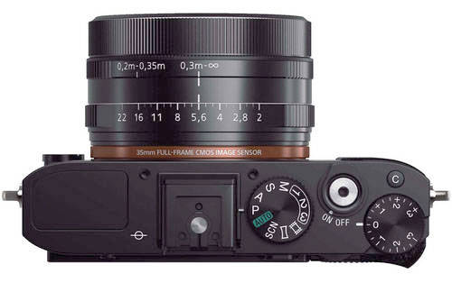

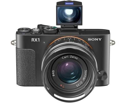

Koncept přístroje je ojedinělý. Má rozměry 113 x 65 x 70 mm (čistý kompakt RX100 měří 102 x 59 x 36 mm, ovšem jednička má objektiv rozměrově napevno), váží 482 mm. Na první pohled vypadá velmi nenápadně, znalec si všimne neobvykle velké vstupní čočky: na 35 mm ohniska je to světelnost F2.0, průměr filtru 49 mm. Někdo by mohl přístroj považovat za jakési retro.
Je to patrné hlavně při pohledu svrchu. Vpravo od sáněk pro blesk, eventuálně hledáček (optický nebo elektronický) je kruhový volič režimů, spoušť spojená se spínačem a ovládání korekce expozice,. Sáňky pro blesk jsou normalizované, avšak doplněné o specifické kontakty Sony.

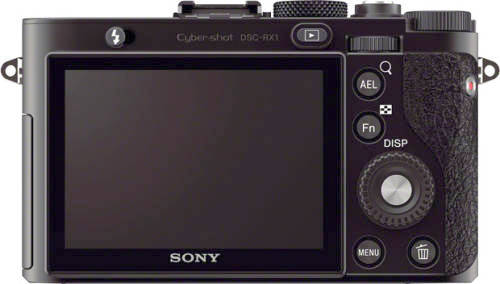

Nic bombastického nenajdeme ani vzadu: tlačítko pro aktivaci vestavěného blesku a pro prohlížení plus roller za horní hranou a vedle třípalcového displeje zámek expozice, funkční menu (nad čtyřcestným voličem) a menu a koš pod voličem. Někomu může být nápadná absence obvyklých přímých voleb. Ta je jen zdánlivá. Tlačítka jsou volitelná a každý si může RX1 přizpůsobit vlastním potřebám. Celkem lze přiřadit vlastní volby pěti tlačítkům.
