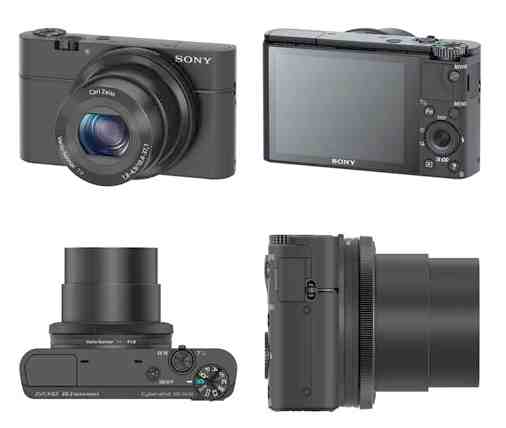

Do kategorie kompaktů zapadá novinka od Sonyho. Je vybavena velkým čipem, světelným zoomem a má mnoho dalších vymožeností a „nej“, jak se sluší na přístroj s ikskem v názvu. Jde i cenově o nejvyšší třídu kompaktů, určených k náročnější práci. Formát čipu CMOS se zpětným osvitem je nikonský CX, tedy 13,2 x 8,8 mm. To je poloviční formát, než mají přístroje Micro 4 / 3, ovšem má čtyřnásobnou plochu než snímače 1 / 2,3 palce, užívané v běžných kompaktech. Čip má 20,2 efektivních mega, nejvyšší rozlišení fotky je 5472 x 3648. Objektiv je stabilizovaný, s rozsahem odpovídajícím 28 – 100 mm kinofilmového přístroje (3,6x). Jeho světelnost je F 1.8 – 4.9. Má sedmilamelovou clonu, i to je vymoženost v kompaktech nebývalá, a měla by se příznivě projevit v měkce rozostřeném pozadí při pořizování portrétů na nejmenší clonu. Autofokus je na principu analýzy kontrastu na čipu a měl by ostřit – podle kvality osvětlení – v 0,13 vteřinové prodlevě. Kolem objektivu je umístěn prstenec, který lze navolit k obsluhování expozice, zoomu, případně k nastavování obrazových efektů. Sériové focení dosahuje frekvence 10 fps. ISO je až 25600, přičemž se používá i odstranění šumu skládáním dílčích expozic – je to technika, kterou Sony s úspěchem zavedl ve svých SLT modelech. Displej je pevný, třípalcový s vysokým rozlišením 1228 tisíc pixelů. Závěrka má rozsah od 30 sec do 1/2000 sec. Firmware obsahuje širokou nabídku režimů a filtrů, známých i z jiných modelů Sony – přičemž právě Sony na tyto softwarové vymoženosti velmi dbá a značně navyšují užitnou hodnotu jeho přístrojů.
Sony vyvinul tento přístroj jako doplňkový fotoaparát vhodný zejména pro cestovní a živou pouliční fotografii. Je to elegantní přístroj, s kovový, s matně šedým povrchem budí dojem pevnosti a solidnosti. Obruba jeho objektivu vyčnívá jen 12 mm z přední stěny, je mohutná s vroubkovaným okrajem – slouží jako roller, jak si později ukážeme. Objektiv je kryt roletkou, nepotřebujeme tedy žádnou krytku. Na přední stěně není žádný grip a na zadní jen maličká opora pro palec – naprosto jsem neměl pocit, že by mi přístroj měl proklouznout mezi prsty. Přístroj patří do vyšší cenové tříd a je to na něm vidět.

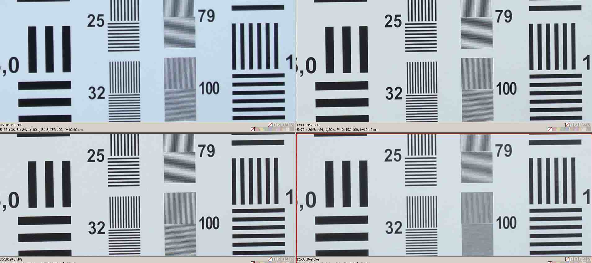

Není. Už při cloně F1.8, tedy při plné světelnosti, objektiv skvěle kreslí. Obvykle to nedělám, ale RX100 jsme zkoušel na čárové tabulce za standardních podmínek – je to tabulka Danes Picta, formát A4, mám ji na desce 100 x 75 cm, jednu mám v rohu, jednu mám uprostřed. Ukázka je ze středu. Jde tedy o silný výřez. Čárky označené jako 100 jsou nejtenčí a nejhustší – vykazují moiré, ale v praxi čárky fotit nebudete. Všechno je ale perfektně ostré, takže se plné světelnosti nemusíte bát. Abnormálně kvalitní je i snímání na vysoké ISO. Hodnoty 1600 se nemusíte bát vůbec. 3200 ba i 6400 jsou hluboko v zóně snesitelnosti – samozřejmě se všemi výhradami, které lze mít.
Přístroj má velmi slušný dynamický rozsah i v plně automatickém provozu. Aby bylo rozuměno, Sony má už tradičně dynamický rozsah dobře ošetřen a zde nechybí ani HDR. Navíc se dá fotit do RAW, neměl jsem ale konvertor, takž toto nemohu posoudit. Podstatné je, že i v prostomyslném režimu fotí ostře a spolehlivě. Barvy jsou možná moc saturované, ale to je věc osobního názoru a pak, tohle se opravdu velmi snadno nastaví – tím spíš, že na tomto přístroji lze nastavit prakticky cokoli. Také soudková vada při širokém záběru je zanedbatelná. Srovnání clon vidíte na této ukázce:
