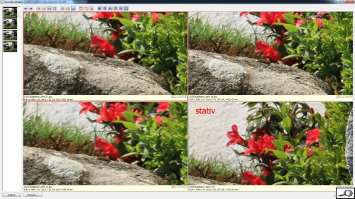

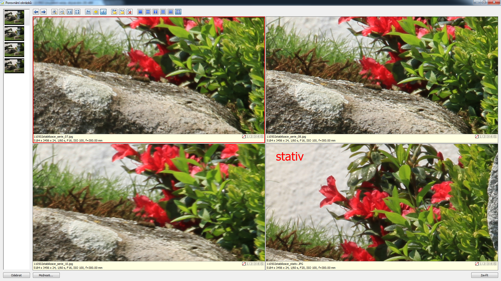

A bez stabilizace? Tam samozřejmě neměla šedesátina šanci, ani nemá smysl se tím zabývat. Zajímavé sice bylo, že ob – fotku byl snímek jakž takž ostrý, ale OPRAVDU ostrý nebyl žádný, ani v takové míře, jako ty nejlepší skoro – ostré fotky se stabilizací. Toto srovnání ukazuje fotku ze stativu – vpravo dole – ve srovnání se stabilizovanými, relativně velmi opstrými fotkami. Podotýkám ještě, že zkoumaný objektiv je mimořádně kvalitní a je vybaven stabilizací nejnovější generace.
