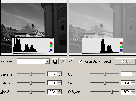

Nejprve se podíváme na funkci světlost. Pracujeme v Zoner Photo Studiu 8. Pro lepší kontrolu zapneme histogram a “přepálené jasy” a nastavíme světlost na 150%. Zde je výsledek v dialogovém okně:
Pozorně si prohlédněte histogram. Zůstal v plném rozsahu (drobné jasy vpravo zůstaly), ale jaksi se smrsknul, přezúžil, přestěhoval se z oblasti temných tónů (vlevo) do středu: co bylo dřív černé, je teď střední šedá (protože jsme na 150%). A nevznikly žádné přepálené jasy! Obrázeksamozřejmě ztratil kontrast.

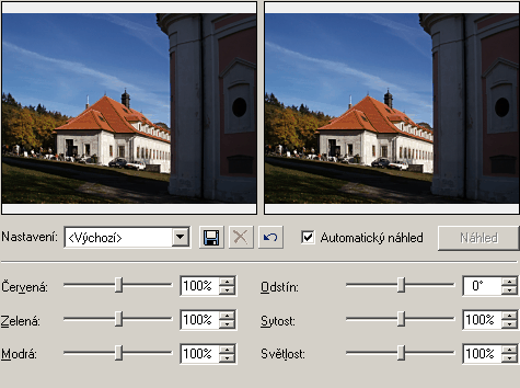

V druhém příkladu budeme pracovat s jasem:
Histogram se nezúžil, ale stěhuje se vpravo, celý, v plném rozsahu. Tím pádem se mu řežou jasy – vypalují se (vidíme nad kostelíkem modrou skvrnu, to je přepálený modrý kanál v obloze, pak jsou přepaly v červené – a žluté skvrny ukazují na celkový přepal ve třech kanálech RGB.
