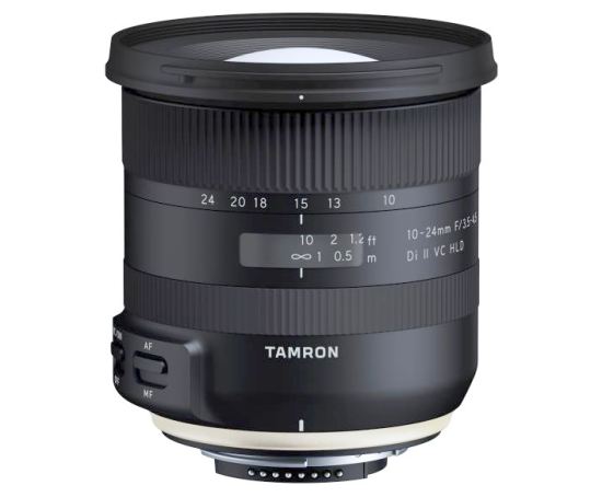

První objektiv s tímto rozsahem uvedl Tamron už před devíti lety. Zde chci podotknout, že všechny zrcadlovky APS-C se dodávají se základním objektivem – typicky (i když ne vždy) s rozsahem 18-55 mm. Po přepočtu jde o rozsah odpovídající cca 28-70 mm. To je velmi rozumně stanoveno, je to velmi dobře prakticky použitelný rozsah. Nicméně pro některé účely je ekv. 28 mm objektiv málo širokoúhlý a proto je třeba přejít ke kratšímu ohnisku – a právě tyto objektivy, jež začínají na 10 mm (= cca 15 mm ekv.) jsou výtečné všude tam, kde chceme zvýraznit prostor – zvláště pak v krajinářské fotografii. Tisková zpráva se zmiňuje o street fotce a o skupinách. Zde dodám, že street s 10 mm objektivem je v pořádku, pokud umíte to co Jan Šibík a troufnete si jít k lidem na maximální blízkost 🙂 . Pokud jde o skupiny, tady bych měl vážnější výhradu, jelikož tyhle objektivy velmi zkreslují. Nicméně pro promyšleně komponovanou krajinu včetně městských scenérií jsou objektivy s takto posazeným ohniskem výtečné a velmi jejich použití doporučuji.

Model Tamron 10-24mm F/3.5-4.5 je širokoúhlý objektiv, který pokrývá mimořádně široký rozsah – největší rozsah ohniskové vzdálenosti ve své třídě (35mm ekvivalent je 16-37mm). Objektiv je ideální pro fotografování krajin, street ohotography, skupinové fotografie a běžné denní aktivity. V roce 2008 Tamron uvedl na trh SP AF 10-24mm F/3.5-4.5 Di II LD Aspherical [IF] (Model B001), který poskytl nebývalý rozsah ohniskové vzdálenosti ve své třídě. V návaznosti na popularitu tohoto objektivu vylepšil model Tamron 10-24mm F/3.5-4.5 svůj optický výkon a přišel s novými funkcemi. Je ztělesněním nejmodernější technologie Tamron, zahrnující systém stabilizace obrazu VC (Vibration Compensation, konstrukci odolnou proti vlhkosti, flurovou povrchovou úpravu a prvně použitý, nový HLD motor (High/Low Torque Modulated Drive Motor). Kromě toho má model Tamron 10-24mm F/3.5-4.5 nový design odvozený z nových návrhů produktů řady SP.

PARAMETRY Model
Ohnisková vzdálenost 10-24mm
Maximální světelnost F/3.5-4.5
Úhel záběru (diagonální) 108°44′- 60°2′ (pro formát APS-C)
Optická konstrukce 16 členů v 11 skupinách
Minimální zaostřovací vzdálenost 0.24m
Maximální poměr zvětšení 1:5.3
Průměr filtru 77mm
Maximální průměr objektivu 83.6mm
Délka (vzdálenost mezi plochou bajonetu a vrcholem objektivu) pro Canon 84.6mm, pro Nikon 82.1mm
Váha 440 g
Lamely clony 7 (kruhová clona)
Výkon stabilizace obrazu 4 stupně (dle normy CIPA)
Standardní příslušenství v dodávce: Sluneční clona, přední a zadní krytka
Kompatibilní bajonety Canon, Nikon
