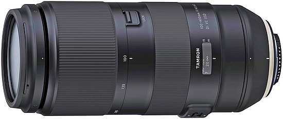

Projděme si jeho parametry. Sestává ze 17 členů v 11 skupinách (3 LD, vrstvy eBand) v magnéziovém těle. Clona má 9 lamel. Světelnost f4.5-6.3 na delší straně pokulhává za konkurencí (F5.6) o jednu třetinu EV. Nejvyšší clona 32 až 45, zaostřovací vzdálenost od 1.50 m. Ostřicí motorek je kruhový ultrasonický s možností ruční korekce při autofokusu. Zoomuje se kroužkem, při zoomování se objektiv vysouvá. Ostření je vnitřní, nic se při něm nehýbe a neotáčí. Prstenec na stativ není v dodávce, musí se dokoupit za nestydaté 3 tisíce korun, takže on vlastně stojí 25500 Kč, protože bez toho prstence má velké mínus (ale Sigma ho nemá vůbec). Tělo je utěsněné proti vlhkosti a prachu, je tu i zámek zoomu, nicméně zoom je dostatečně tuhý a nemá tendenci se samovolně uvolňovat. K disposici je stabilizace se dvěma režimy a kromě prstence na stativ lze dokoupit 1,4x telekonvertor. K jeho užití jsme poněkud skeptický, přece jen sníží světelnost o 1EV a dostáváme se do zbytečně dlouhých a těžko zvladatelných ohnisek.
Jak se s ním fotí
Objektiv má dva prstence, ten vzdálenější zoomuje (a lze ho zamknout), při zoomování se objektiv protáhne o 71 mm, takže ve finále je v nastavení na 400 mm cca 25 cm od těla přístroje. Bližší prstenec ostří, k disposici je okénko se škálou vzdáleností. V recenzích se to sleduje, v praxi to moc sledovat asi nebudete. Prstence jsou široké, pogumované – to je chrání proti oděru a dobře se to drží.

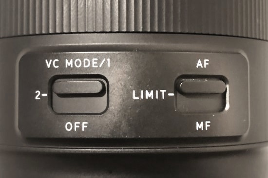

Ovládací prvky jsou na levém boku. Je tu sdružený přepínač autofokusu a ručního ostření, spojený s limiterem – lze nastavit omezení rozsahu ostření od 7m do nekonečna anebo od 1,5 do 7m – ale tohle se musí nastavit na speciální konzoli Tamron Tam-In. Objektiv jsem zkoušel coby funglovku, tedy zcela nový vytažený z krabice a limiter byl nastavený na 1,5-7 m. Moc praktické mi to nepřipadá, nicméně srdce mi to nedrásá, já ty limitery nepoužívám. Druhý ovládací prvek se týká VC neboli stabilizátoru. Má dva režimy, 1 je univerzální, 2 je pro panning – pro sledování pohybujícího se objektu, takže kompenzuje jen pohyby ve svislé ose.

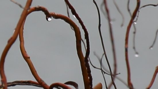

Stabilizace je velmi účinná. Myslím, že 1/40 z ruky na 400 mm v dešti je docela dlouhá expoziční doba a objektiv ji zvládl velmi slušně:
