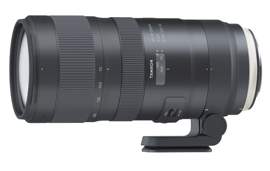

Po pěti letech Tamron přichází s třetí generací objektivu 70-200, to je rozsah, který mnozí fotografové pokládají za součást jádra systému pro jejich zrcadlovku. Co mohu posoudit už z tiskové zprávy – použití telekonvertoru je velké rozšíření akčního rádiu objektivu 70-200. Při použití na APS-C snímači se i s 1.4x telekonvertorem dostáváme na 450mm při cloně F4.0 a to je v podstatě rozumné maximum. Zajímavě zní informace o pětiosé optické stabilizaci, tu rád vyzkouším. Předchozí model jsem zde testoval před čtyřmi lety, netajil jsem se spokojeností a na nový model jsem upřímně zvědavý.
Pozn. O.Neff
Tisková zpráva Tamronu:
Nová generace objektivu SP 70-200mm (model A025) prošla důkladnou revizí optických, mechanických a elektronických konstrukcí pro zvýšení rychlosti a přesnosti AF, posílení funkce stabilizace obrazu VC (Vibration Compensation) a zkrácení minimální zaostřovací vzdálenosti. Mezi nové funkce patří eBand povrchová úprava, konstrukce odolná proti vlhkosti a prachu, fluorová povrchová úprava a kompatibilita s telekonvertory. Konstrukce objektivu je vybavena kovovým tubusem pro lepší manipulaci a snadné používání. Výsledkem tohoto dramatického vývoje je model A025, vysokorychlostní teleobjektiv, který zvyšuje rozsah projevu pro fotografování v širokém spektru žánrů jako jsou portréty, krajiny, sportovních aktivit a fotožurnalistiky. Bajonety pro Canon a Nikon budou uvedeny současně, výchozí cena je 42 tisíc Kč.
