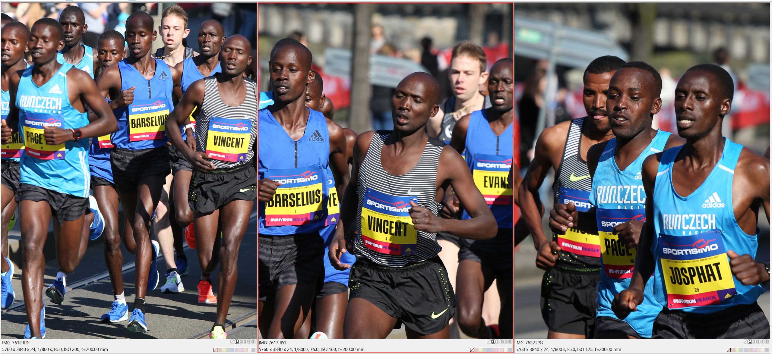

Tyhle světelné sedmdesát-dvoustovky nejsou žádní střízlíčci, váží poctivých půl druhého kila. To platí o předchozím Tamronu 70-200/2.8, ale nijak lehčí a menší není ani Canon ani Nikon – oba objektivy oceněné zlatou medailí Dpreview. Spolu s tělem Canonu 5D Mk III už víte, že máte něco v ruce. Objektiv má prstenec se závitem pro stativ, za něj se dobře drží, nicméně monopod si tahle váha přece jen nezaslouží. Je třeba se postavit na pozici u N8rodního divadla a počkat , až na Palachově náměstí závod odstartují. Za dvě minutky je tu první tlupa, převážně jsou to borci z Keňi. Fotím na sérii a autofokus drží ostrost:

Dlouhé ohnisko umožní najít si zajímavé motivy. Svým způsobem, je ovšem zajímavý každý z běžců, schopných vypravit se do ulic a uběhnout tam dvacet kilometrů…
