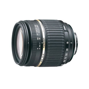

Nejdříve si ho prohlédněme. Je nápadný svou lehkostí a malými rozměry: váží 430 g a je dlouhý 84 mm a široký 74 mm. Závit pro filtr má průměr 62 mm. Rozsah clon je od F 3,5 do F22, samozřejmě jde o světelnost na jeho “širokém” konci – pak světelnost klesá na F6,3. Ostří od 45 cm. ´Je určen jenom pro zrcadlovky APS-C/DX, tedy nelze ho použít v tělech se zobrazovacím polem 24×36 mm. Úhel záběru odpovídající rozsahu 27 – 375 mm (skoro 14x) kryje úhly od 75 do 60. Má 16 členů v 13 skupinách, včetně dvou členů asférických. Dále mezi jeho členy je prvek LD (Low Dispersion) a AD (Anomalous Dispersion) – jde o exotické názvy čoček ze speciálních optických skel, která minimalizují chromatickou vadu. Čočky jsou opatřeny několikanásobnými antireflexními vrstvami, jež minimalizují množství parazitního světla uvnitř objektivu.
Zoomuje se mohutným prstencem krytým vroubkovanou gumou – při zoomování se ovšem objektiv vysouvá do úctyhodné délky. Naštěstí má objektiv zámek, jímž ho lze aretovat v nejkratším rozměru (18 mm). Na těle objektivu nalezneme ještě přepínání automatického a manuálního ostření – pokud chceme ostřit ručně, děje se to prstencem v přední části objektivu. Nelze ale ručně doostřovat během procesu automatického ostření. Ostření je vnitřní, přední část se neotáčí, což by vadilo při použití filtrů a slunečních clon. Mechanicky je objektiv perfektní. Zoomování jde poněkud ztuha, ale nevede to k žádnému násilnému křečovitému “bejčení”. Na vysunutí dvou teleskopických tubusů je potřeba trochu síly… V celém rozsahu zoomování ale odpor nekolísá. Dodává se pro Canon, Nikon, Pentax (+ Samsung) a Sony (+ Minoltu).
