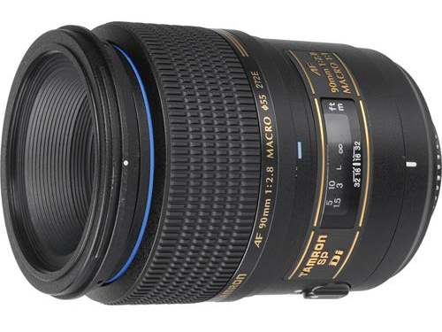

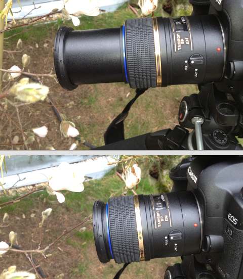

Jde o objektiv s pevným ohniskem 90 mm (nikoli zoom) s 10 členy v 9 skupinách. Závit pro filtr má 55 mm průměr, rozměry jsou 7.11 na 9.65 mm, rozumí se že ve stavu ne-makro… 🙂 . V režimu makro je pochopitelně delší – a při plném vysunutí se přiblíží přední částí k objektu na 10 cm, k rovině čipu je to 29 cm.
Objektiv váží 405 g, úhel záběru na full frame (ano, je to objektiv použitelný na kinofilmových, full frame i APS-C přístrojích Canon, Nikon a Sony) 27 stupňů. V provedení pro Nikon je důležité, že objektiv má v sobě zabudovaný AF motor, takže je použitelný i v přístrojích nižší třídy bez motorického převodu AF motoru. Zkratka Di znamená, že objektiv má speciální vrstvy zamezující následky odrazu paprsků od lesklého povrchu čipu respektive low pass filtru nad čipem.
Objektiv má jediný prstenec, který je osově pohyblivý, takže pohybem prstence přepínáme autofokus a ruční ostření. Při makrofotografii je obvykle užitečnější ruční ostření, takže se široký a pohodlný prstenec velmi dobře hodí. Přepínání z AF na manuál je dostatečně tuhé, aby bylo pořád pod kontrolou. Další ovládací prvek je páčka Full/ Limit. Pokud je nastavená na Limit, objektiv ostří od 45 cm do nekonečna, v plném rozsahu Full pak ostří od zmíněných 29 mm. Objektiv je velmi lehký a působí dojmem menšího výkonu než jaký produkuje – jsme zvyklí na to, že „pořádný sklo má bejt těžký“. Tak tohle sklo těžké není a trochu klame tělem v tom smyslu, že jeho výkon bychom od něho nečekali. Bajonet je ovšem kovový, důkladný, nemá nejmenší tendence nějakého vaklání.

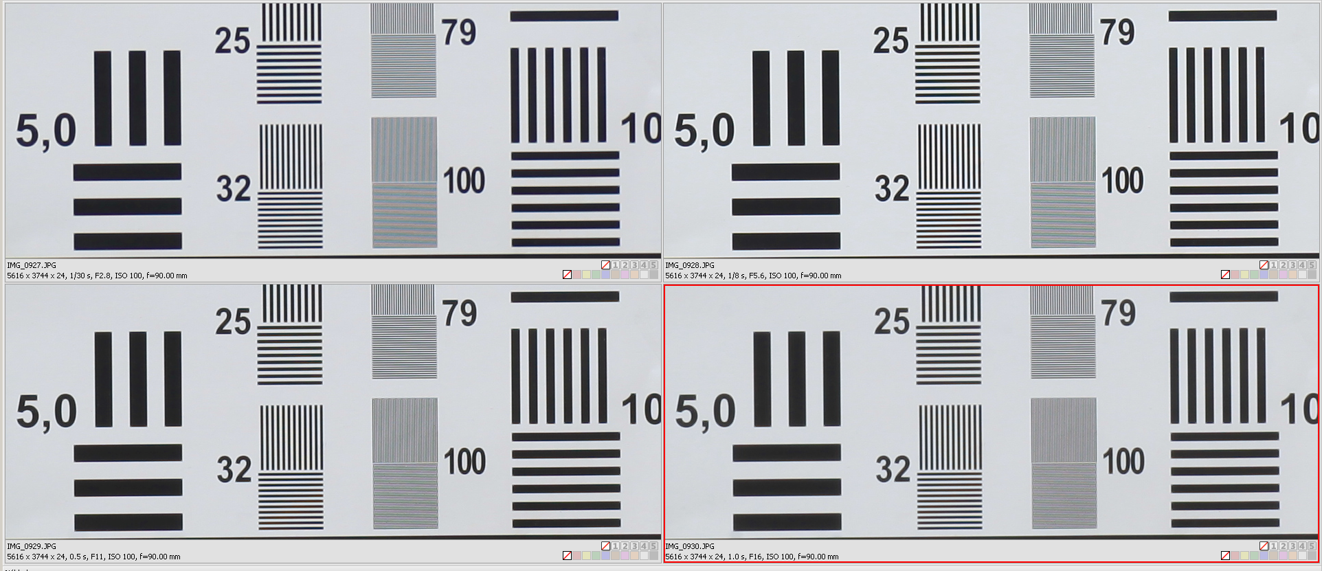

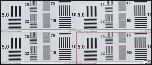

Jsem poněkud skeptický k focení všelijakých tabulek, ale taky to dělám. Na ukázce je výřez 1:1, ta oblast 100 je nejjemnější čárkování. Je vidět, že objektiv nemá v těchto oblastech jemných čar ani tolik problém s kresbou jako s moaré, jsou patrné barevné pruhy a to spíš ve vodorovném než svislém směru. Jinak ovšem kresba je podivuhodně vyrovnaná už od plné světelnost F2.8.

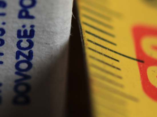

Přirozeně, že při tak velkém přiblížení je hloubka ostrosti nepatrná. Tady je to názorně vidět – snímek ocelového metru je pořízen při cloně F 5.0, tedy nikoli při plné světelnosti.
Při tak malé hloubce ostrosti je automatické ostření pouhá iluze, je lépe ostřit ručně a hlavně… pohybem těla, ještě lépe pohybem destičky pro makrofotografii připevněné ke stativové hlavě. To je ale mimo rámec naší recenze. Jde opravdu o milimetry a člověk vypadne z ostrosti snadno jako čert s elektriky. Rozhodně bych tedy varoval před iluzí, že si koupíte tamrona a on to makro udělá za vás. Je to výborný výkonný nástroj, ale to opravdu cool makro z něho vydoluje jenom ten, kdo makro fakt umí. Rozhodně ale nezklame v portrétní fotografii a možná i v živé fotografii pro nesmělého. Co tím chci říct? Ta správná drsná street jde na tělo, krátkým ohniskem. Ne každý na to má náturu. Tenhle objektiv vás drží v odstupu a protože je to pevné ohnisko, naučí vás vnímat svým úhlem. On ten zoom kazí ruku, lidi nekoukají a jen něco honí zoomem. Pevné ohnisko a jeho úhel si vtisknete do hlavy a do oka a pak zjistíte, že se vám fotí líp než se zoomem, protože motiv jasněji vidíte.
