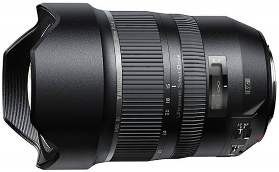

Je to nádherný solidní kus. Vypouklá přední čočka je chráněna důkladnou integrovanou sluneční clonou. Následuje široký gumou krytý prstenec pro zoomování, opatřený indikací rozsahu. Z krajnosti do krajnosti je to asi osmdesát stupňů. Zoomování šlo trochu ztuha a bylo slyšet. Užší pogumovaný prstenec slouží k ostření, přičemž za okénkem vidíme stupnici. Na levé straně je přepínač automatického a ručního ostření, přičemž sonické AF umožňují ruční doostřování i při A. Pod tím je pak vypínač stabilizátoru.

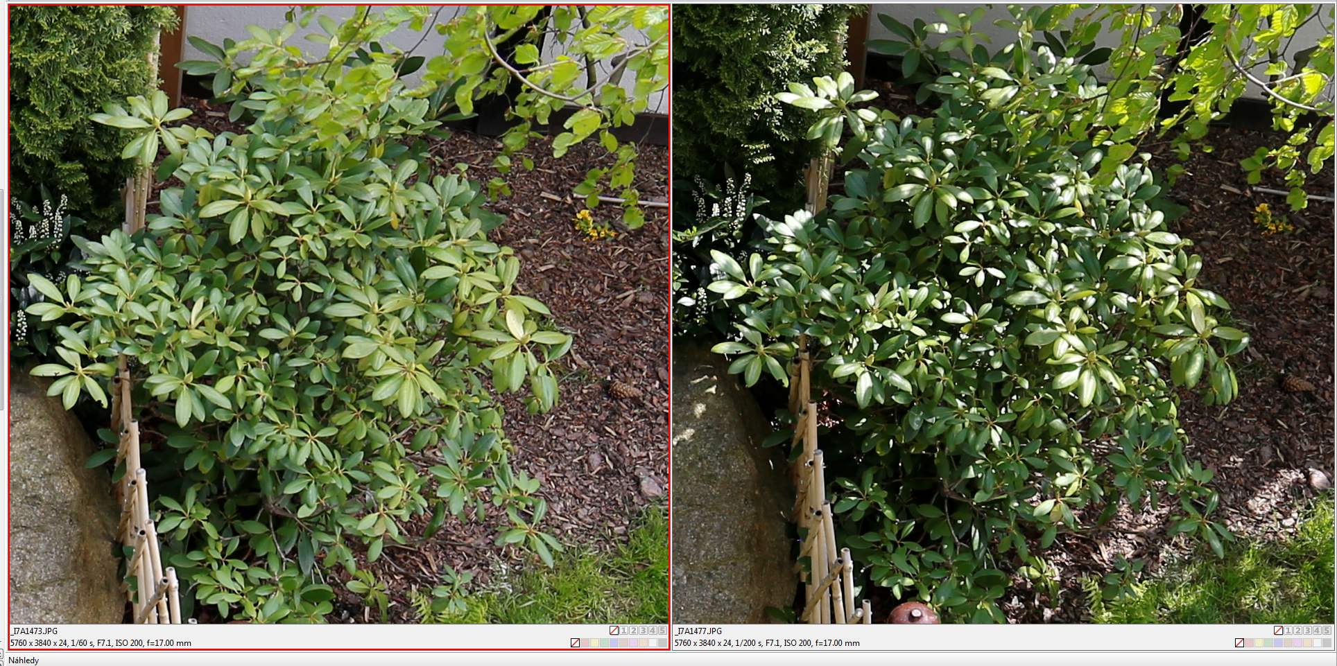

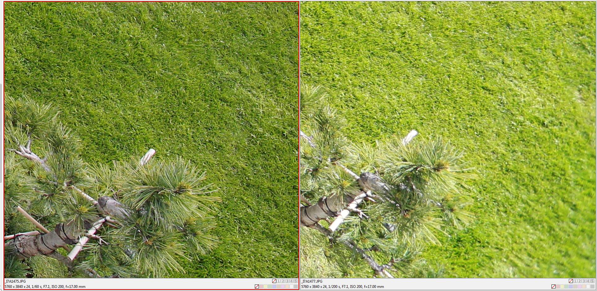

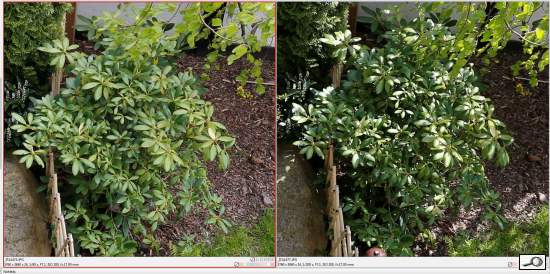

Používám objektiv Canon 17-40/4.0, to je obecně uznávaný krajinářský objektiv canonistů. V centru kreslily oba v podstatě stejně:
V rohu ale byl lepší Tamron (vlevo):

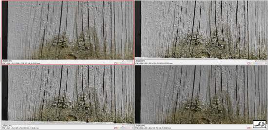

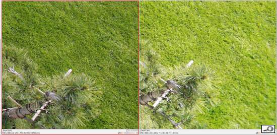

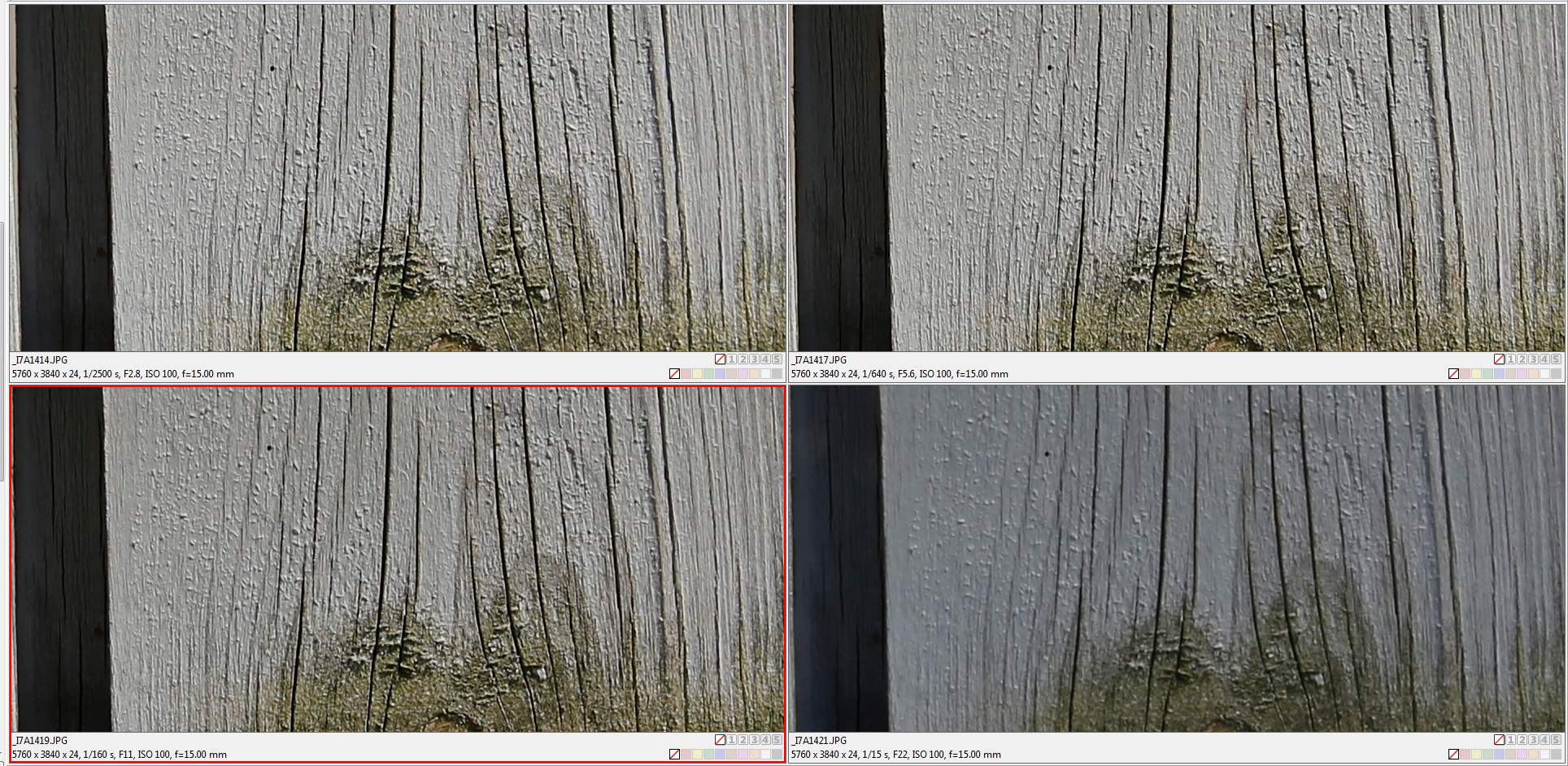

Kresba je v podstatě bezproblémová už od plné světelnosti F2.8, jak při ohnisku 15, tak 30 mm. Znatelně zeslábne při F16 a hodně slabá je při F22, ale to je normální důsledek ohybu světelných vln přes hrany clony (difrakce). Zde je 100% zvětšení při 15 mm, clony 2.8, 5.6, 11 a 22.

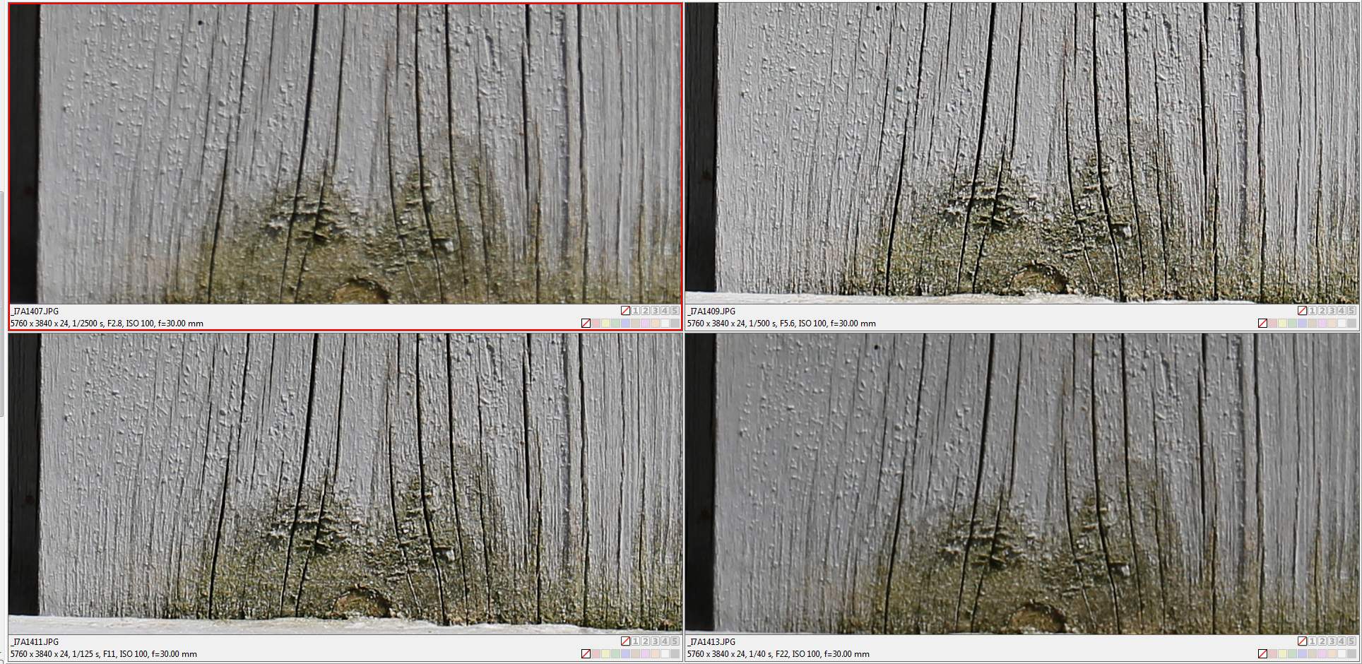

Zd eobdoba, ohnisko 30 mm, stejné clony:
