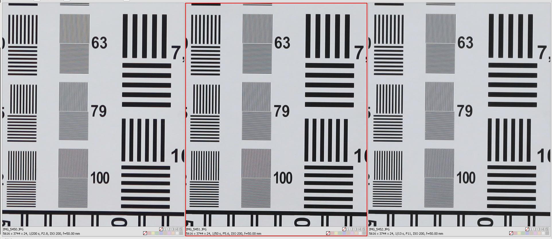

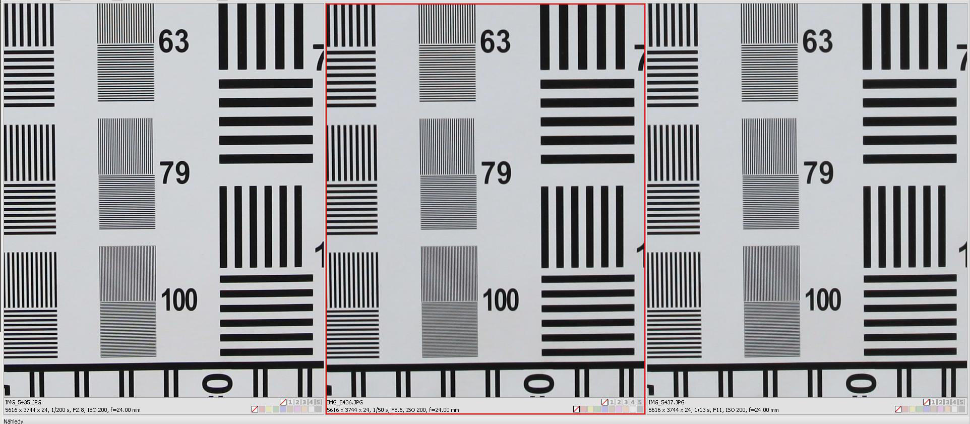

Objektiv má světelnost F2.8 v celém průběhu ohnisek, to je jeho skvělá vlastnost. Při ohnisku 24 mm má stabilní kresbu od plné světelnosti, zde srovnání 2.8 – 5.6 a 11:
S prodloužení ohniska kresba mírně klesá a projevuje se mírné barevné moaré – což samozřejmě bude individuální podle použitého fotoaparátu, zde je to Canon 5D Mr II. První trojice je při ohnisku 50 mm:

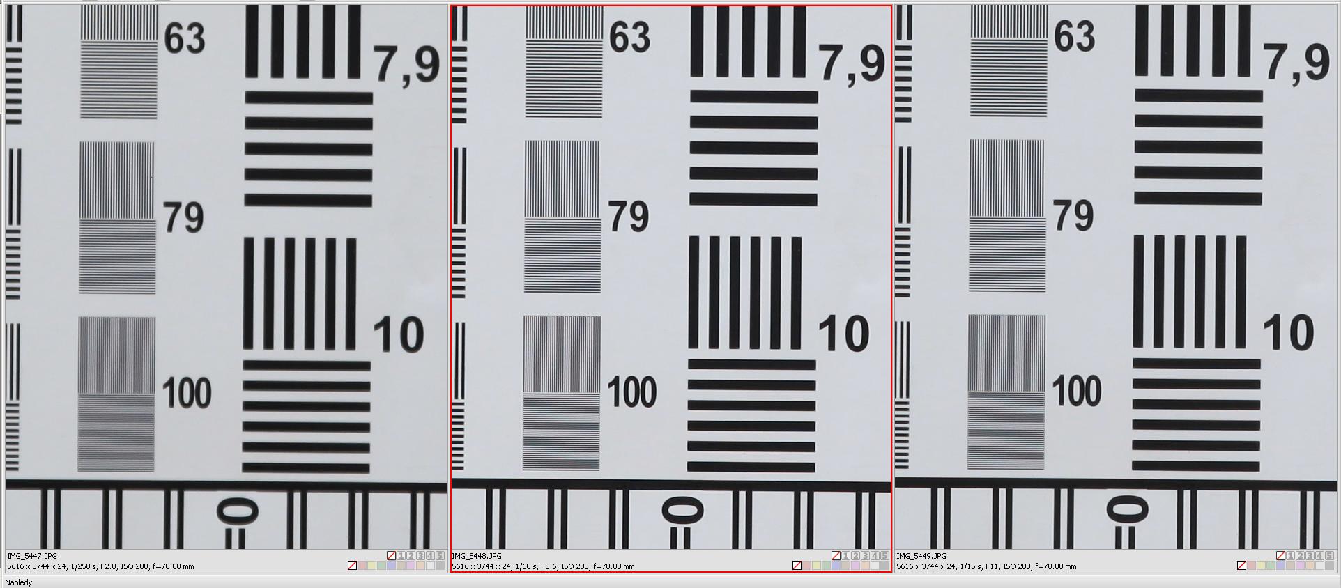

Druhá trojice je při ohnisu 70 mm:

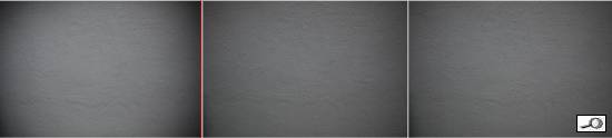

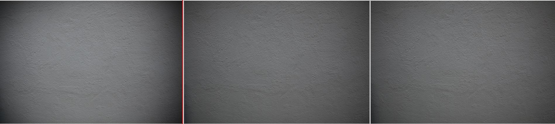

Výraznější je vinětace, dosti silná při plně otevřené cloně, avšak projevuje se i při cloně F11. Na delších ohniscích se to výrazně nelepší.
Vinětace jsme si ostatně všimli už na ukázce ostření nablízko. Objektiv jsem nezkoušel s filtry, ty by mohly vinětaci ještě zhoršit.
