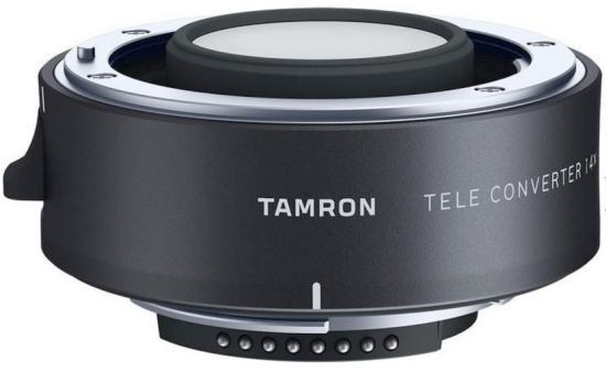

V souvislosti s novým modelem telezoomu Tamron 70-200/2.8 jsem se zmínil o tom, že je k němu možno připojit telekonvertor. Obecně vzato: telekonvertor je optické zařízení, které prodlužuje ohniskovou vzdálenost. Nejčastěji se setkáme s typu 1,4x, jako je tento, nebo 2 x. Jsou to optická zařízení, tedy obsahují čočky (na rozdíl od mezikroužků) a podobně jako mezikroužky se vkládají mezi tělo a objektiv: mají tedy bajonetové osazení na obou koncích. Není to tedy telepředsádka – s těmi se potkáváme nejčastěji v souvislosti s kompakty. Telepředsádky, jak už název naznačuje, se připevňují zepředu na objektiv. Funkci mají stejnou, tedy ve výsledku prodlužují ohnisko, nicméně obecně platí, že telekonvertory vedou k podstatně lepším obrazovým, výsledkům.
Není to jednoduché zařízení a není tedy divu, že jsou vždycky dosti nákladné, pokud jde o tento telekonvertor, cenou 14 tisíc je hodně drahý, cenově dosahuje úrovně značkových výrobků, originál Canon je dokonce o 2 tisíce levnější. Tento konvertor Tamron se vyrábí i v provedení pro Nikon a Sony.
Je to velmi důmyslné a složité optické zařízení. Má 5 členů ve 4 skupinách, je dlouhý 19 mm, tedy spíš krátký a široký je 68 mm. Váží 132 gramů. Prodlouží ohniskovou vzdálenost 1,4 x, jak naznačuje už jeho název. To je ta lepší vlastnost telekonvertorů, zaplatíme za to úbytkem světelnosti – zde je to o 1 EV, tedy místo F2.8 máme F4.0 a následně se to týká všech clon. Když čteme specifikace Tamronu, je zřetelné, že je konstruovaný – dalo by se říci šitý na míru – hlavně těm 70-200/2.8 (vyrábí je Canon, Nikon i Sony). Jeho užití se doporučuje pro ohniska delší než 90 mm a plný autofokus se zaručuje od světelnosti F2.8 a větší. Je určený pro objektivy Tamron, konkrétně pro 90/2.8, zmíněnou 70-200/2.8 a také pro telezoom 150-600, kde ovšem – jak čtu v uživatelských recenzích – je třeba vysoké světelné hladiny a kontrastního motivu, jinak je nutno ostřit ručně. Jiná uživatelská recenze upozorňuje, že s užitím na 100-400 od Canonu nefunguje autofokus a také live view, přímý náhled na displeji. Opakuji tedy, že je zamýšlen pro výrobky Tamron.

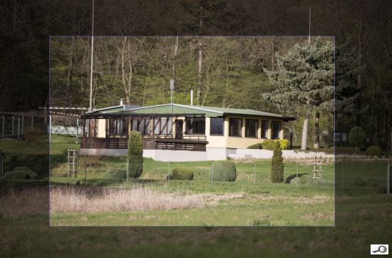

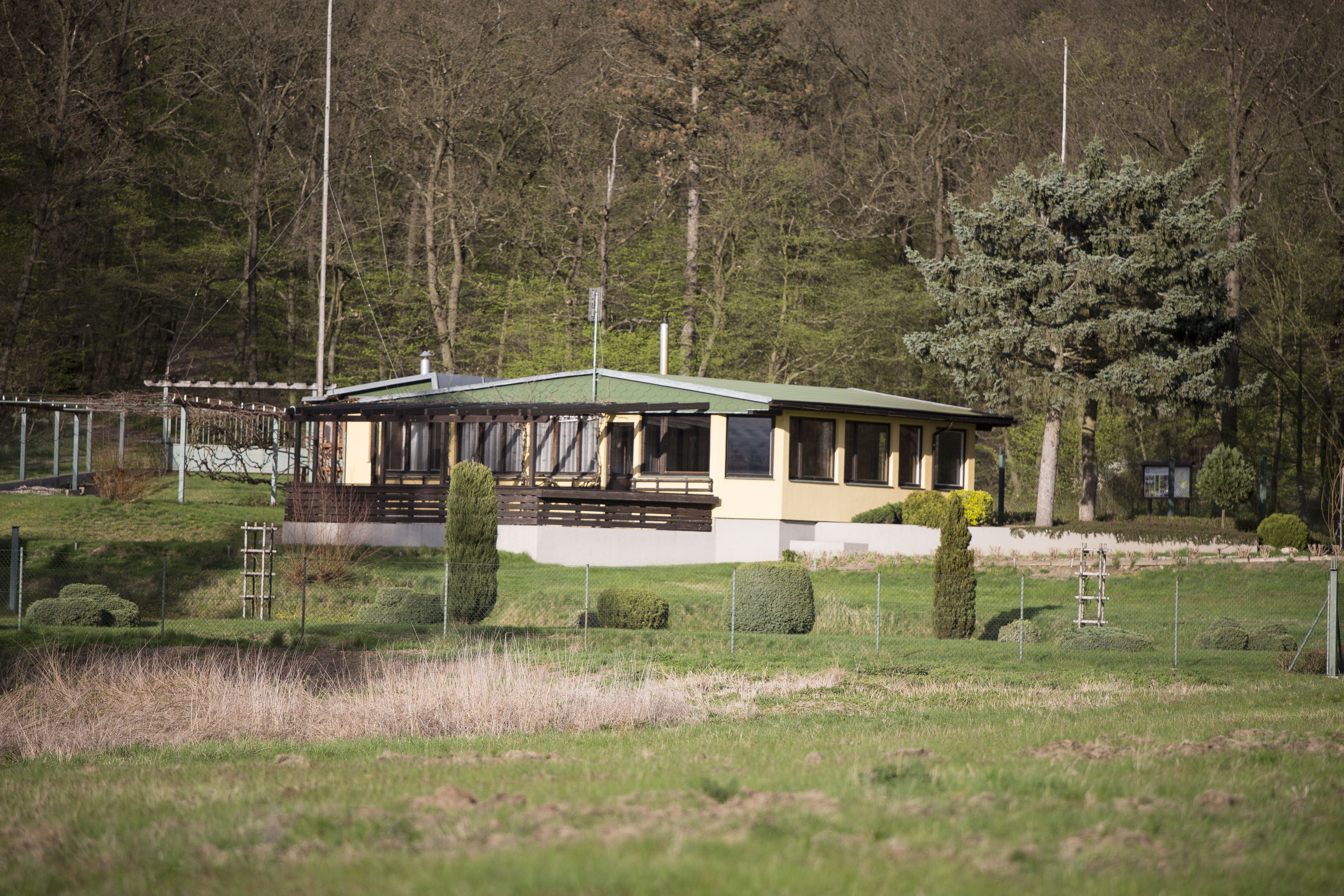

Jaký je rozdíl zobrazení při 200 a 300 mm? Toto je 200 mm:

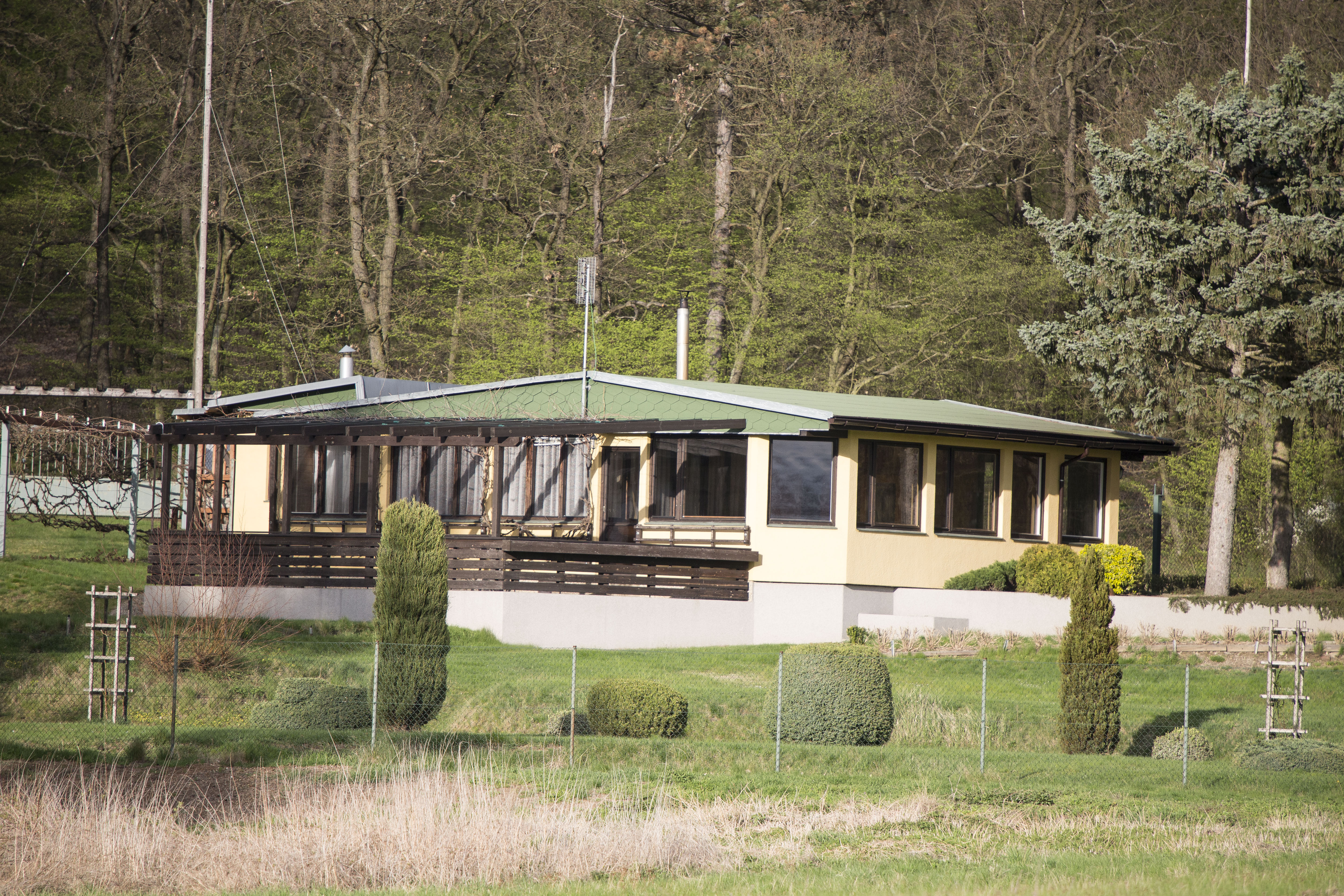

Přiblížení není na první pohled dramatické:

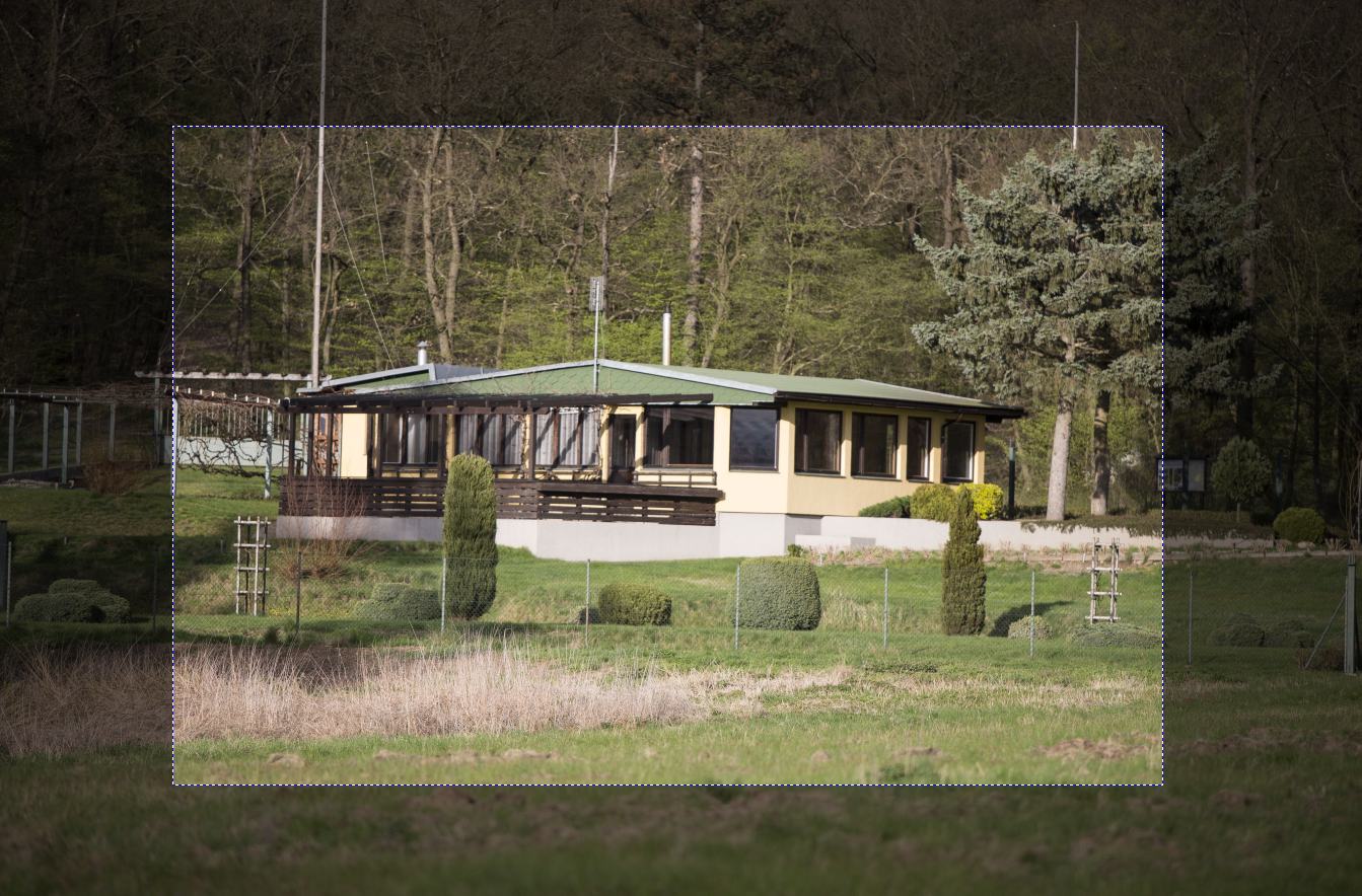

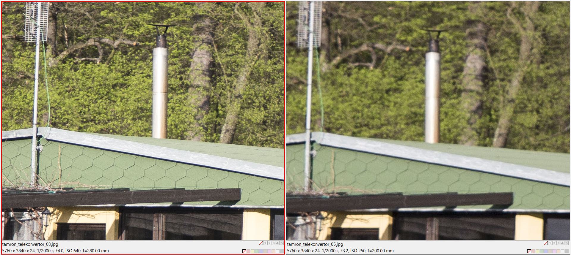

Když se ale podíváme důkladněji, uvidíme značný rozdíl:
Takto vypadá fotka po výřezu a převzorkování na původní velikost, tedy fakticky digitální zoom:
Když provedu výřez a následně zvětším na původní velikost a srovnám kresbu obou, vzpomenu si na úsloví o nebi a dudách, vlevo fotka s konvertorem, vpravo nazvětšovaný výřez.
Tohle srovnání je, myslím, dosti pádný příspěvek k úvahám typu „to se ořízne“.
