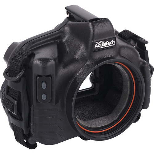

Nikon vysvětluje princip svého řešení na své webové stránce . Doslova přeložím: Po stisknutí spouště se sklopí zrcátko a aktivuje závěrka, avšak zrcátko se vrátí až po uvolnění stisku spouště. Zrcátko se tedy vrátí podle přání fotografa. Zároveň je vypnutá akustická signalizace autofokusu a to i v tom případě, že je v setupu povolena. Kromě v podstatě jednoduchých přístrojů, kde se prostě vypne simulace hluku závěrky jsem se zatím setkal s opravdu absolutně tichým režimem závěrky na vrcholovém modelu full frame kompaktu Sony RX1 v ceně s odpuštěním za osmdesát tisíc. Tím můžete fotit i jak papež celebruje mši (musíte ho mít v bílém provedení a vysvěcený). Takzvané tiché režimy zrcadlovek jsou tiché jen velmi, velmi v uvozovkách. Nicméně řešení existuje, byť u nás nedostupné a nákladné. Jde o takzvaný blimp, tedy ochranné pouzdro tlumící zvuk. Toto je blimp od AquaTechu v provedení pro Canon EOS 5D Mk III, stojí 1200 dolarů „u žida“ na Béháčku v New Yorku.
V obdobných cenových relacích ho tam nabízejí pro další Canony nejvyšší třídy i pro současné profi Nikony, D4, D600 a D800 a zhruba pět set dolarů stojí návleky na objektivy. Dvanáct set dolarů je hodně, ale výprava za horskými gorilami taky stojí víc než jízdenka z Nuslí do Holešovic a bylo by mrzuté, kdyby se tlupa měla dát po první expozici do pohybu… a o to mrzutější, pokud by to byl pohyb směrem k vám.
