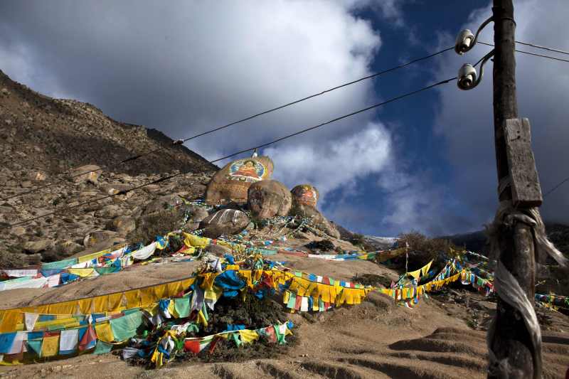

Pro názornost jsem si zvolil fotku 21 megapixelů velkou, aby zmenšení bylo brutální a vyniklo. Zcela úvodem – musíme se smířit s tím, že vždycky přijdeme o kvalitu. Ostrost a množství detailů nelze při zmenšení zachovat. Jsou ale přece jen rozdíly v přístupu.

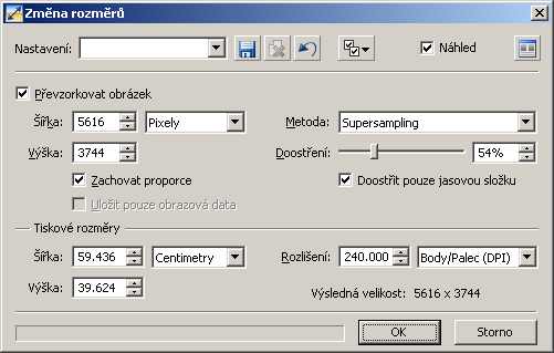

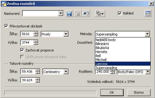

Zoner Photo Studio má pro změnu rozměrů už tradičně vypracovanou celou škálu možností. Na této ukázce vidíme dialog, ve kterém “je všechno”:
Zatržením převzorkovat obrázek fakticky aktivujeme celý proces – je ve výchozím nastavení. Výška a šířka je zde na ukázce udána v pixelech – je zatrženo zachovat proporce. Jakmile změníme jeden nebo druhý rozměr, obrázek se převzorkuje, tedy přepočítá, změní se mu rozměr v pixelech.
Tiskové rozměry – to znamená, jak velý obrázek (zde šíře 59,463 cm) získáme při DPI 240. O to se nemusím starat, pokud nechceme tisknout a nerozumíme tiskárně. Důležitá je ale metoda: Na téhle ukázce je výchozí Lanczos a změna na Supersampling. No, vyzkoušel jsem všechny, nejhorší je “nejbližší body”, někdy jsem vyznavač Lanczose, jindy supersamplingu, velké rozdíly v tom nejsou.
V té první ukázce jsem rozbalením nabídky “metody” zakryl to důležité, co je vidět teď, totiž doostření. V tom je totiž jádro pudla. Při zmenšení se obrázek rozmaže, ale my mu můžeme nastavit softwarové doostření a to se dělá právě zde. Na ukázce mám nastaveno 54%. Hodnota kolem 50 se mi osvědčila a jestli je to 54 nebo 48, z toho se nestřílí.

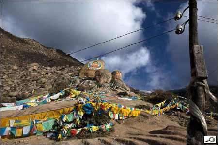

Jakmile zmenšíme obraz metodou “šup na plot” nez doostření, je poněkud rozmazaný.

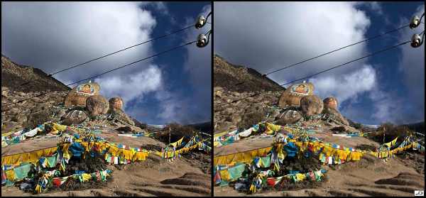

Když ho ale při převzorkování doostříme, výsledek je o něco lepší:

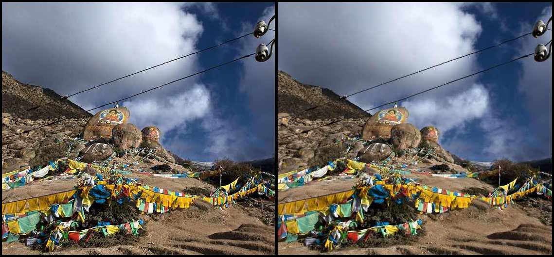

Srovnání obou metod je na následující ukázce, vlevo se zostřením, vpravo bez:
Rozdíl je evidentní. Ale teď řeknu ošklivou věc. Píše se, a taky jsem to mockrát psal, že je lépe zmenšovat postupně po 10% a pokaždé doostřovat. Ano, snad je výsledek o fous lepší, ale když bych měl po létzech dřiny poctivě říci, zdali to stojí za to pytlíkování, řeknu že ne. Můžete si vytvořit makro nebo skript, ale stejně… myslím, že to valný smysl nemá.

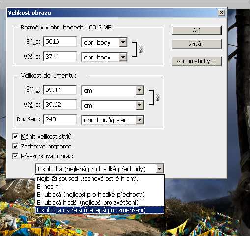

Photoshop a Photoshop Elements
Ani v PS, ani v PSE doostřování přímo v dialogu změny rozměru není, muselo by se to řešit samostatným filtrem a případně dávkou. Nicméně si myslím, že tato volba vede k nejlepším výsledkům:
