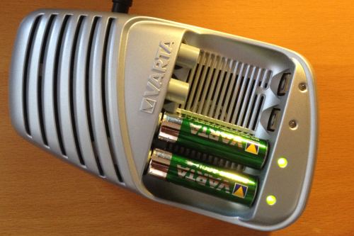

15-Minute Ultra Fast Charger, typ 57075. Už v názvu má těch 15 minut, a je to fakt, za patnáct minut je nabito a nabíjet můžete buď přes síťový adaptér z elektrické sítě anebo přes adaptér automobilu. Napájecí napětí je jak 120 V, tak 240V. Nabíječka je určena k nabíjení až 4 akumulátor typu AA, tedy tužkovek, používaných především v externích blescích – a právě pro majitele těchto zařízení je to, myslím, mimořádně atraktivní pomůcka. Za patnáct minut dobito, to značně přidává „bleskovému fotografovi“ křídla!
Přirozeně že jsem na webu zkoumal, v čem by mohl být problém. Jak tušíte, dobíjení opravdu je tak trochu věda a za krajních okolností při nevhodné technologii může dojít i k expozi či požáru, přinejmenším ke zničení akumulátorů. Rychlonabíječky Varta se vyrábějí už řadu let a háček byl v tom, že těch 15 minut platilo pro speciální, velmi drahé akumulátory Varta s technologií IC3. V dodávce s přístrojem dostanete i 4 PowerAcu 2500 mAh a ty se opravdu nabijí nato tata. Nabíjí jak tužkovky AA, tak piditužkovky AAA. Vyzkoušel jsem ale i NiMH akumulátory Sony a Sanyo Eneloop, se stejným výsledkem, takže původní nedostatek se podařilo vyřešit. Přístroj analyzuje stav každého akumulátoru zvlášť, takže je možné do něj nasypat i produkty různých výrobců s různým stavem vybití, což je něco, před čím odborníci vždy a právem varovali. Velmi se mi líbí vnitřní chlazení přístroje – jakmile vložíte do nabíječky akumulátor, na příslušné pozici se rozsvítí červená dioda a zapne se větrák. Výrobce uvádí, že inteligentní obvody řídí nabíjecí proces a jakmile je nabito, přepne se do udržovacího režimu. Akumulátory se tudíž nemusí vyndavat – je ale pravda, že chvilku hučí větrák a to je asi pro trvalé udržování aku v pohotovosti nepraktické, naštěstí po několika minutách se vypne.
Uživatelsky je velmi jednoduchá. Některé nabíječky nabízejí různé režimy, třeba nabíjení, vybíjení, oživení a test a jsou vybaveny displejem kontrolujícím stav procesu. Tady prostě vrazíte baterku do nabíjecí šachty a děj se vůle páně.
Potěšující je, že cena klesla, tyhle nabíječky stávaly kolem 1700 korun, dnes ji koupíte za cca 1350 Kč. Je to vyšší cena, ale třebas Nikon MH-73 stojí skoro 1900. Na obrázku je zachycen stav, kdy dva články jsou nabité – dioda svítí zeleně.
