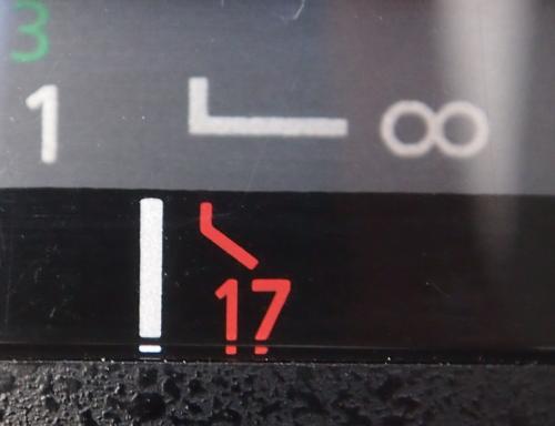

A teď k té otázce, jak to, že teleobjektiv neostří na nekonečno, když je na doraz… Ono je to na některých objektivech i vyznačeno, tady je to na 17-40/4 od Canonu.
Na objektivu 70-200/2.8 jsou dokonce tři rysky bílá pro ohnisko 200 mm a dvě červené pro 100 a 70 mm. Je dobré si to vyzkoušet a případně si vyrobit rysku – např. za pomoci průhledné lepicí pásky a něčeho výrazného. Proč to tak je?
Na stránkách podpory na webu Nikonu píší:
Důvodem je, že při extrémně vysokých nebo nízkých teplotách se může vlivem účinků teploty na některé optické členy objektivu (může dojít k jejich smrštění nebo roztažení) změnit efektivní ohnisková vzdálenost objektivu v porovnání se stavem za normálních teplot. V závislosti na konstrukci optických členů objektivu mohou být tímto jevem zatíženy některé typy objektivů ve větší míře. Pro kompenzaci vzniklého stavu je u některých objektivů k dispozici možnost zaostření až za značku nekonečna.
S tímto jevem jsem se potkal poprvé už jako kluk na Flexaretě, kde také doraz ostření nesouhlasil se značkou. Tehdy se to vysvětlovalo nutností umožnit ostřicímu mechanismu jít „za nekonečno“ kvůli IR fotografii. Infračervená složka světla má jiný index lomu než viditelná složka, takže „nekonečno“ je dál a proto je nutno s tím při konstrukci počítat. Flexaret měl samozřejmě pevné ohnisko, ale jak je to se zoomem, proč tedy jsou rysky dvě, eventuálně tři?
Jev podle mě souvisí s tím, že zoomy nedrží ostrost při změně ohniska, vždy je při změně ohniska nutno přeostřovat. V běžném provozu si toho nevšímáme, protože se o to stará autofokus, zaznamenáme to až při ručním ostření. A není důvod, proč by zrovna nekonečno mělo sedět pevně. Není to tedy chyba, je to vlastnost…
