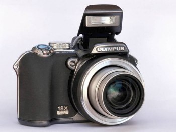

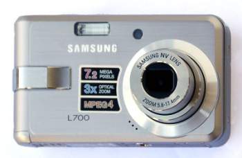

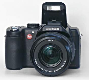

Vestavěný blesk je tedy nedílnou součástí těla přístroje. Kompakty bývají řešené tak, že reflektor blesku je odkrytý. Někdy ale je zapuštěný do těla přístroje a vyskočí až po aktivaci – takto je řešen v zrcadlovkách a přístrojích s elektronickým hledáčkem. Napájení elektronického blesku je shodné s napájením přístroje, nemá žádný zvláštní zdroj, “pije” ze stejného akumulátoru jako fotoaparát. To znamená, že použití blesku výrazně snižuje kapacitu přístroje, tedy pokud budeme hodně blýskat, nafotíme na jedno nabití méně obrázků. Nelze obecně říci, o kolik méně – záleží na mnoha okolnostech, ale moc neprohádáme, když řekneme, že tak polovinu. Výkon Kompakty mívají malé směrné číslo, obvykle někde mezi 6 až 10, takže při 100 ISO dozáří cca 2 , nebo 3 metry.
