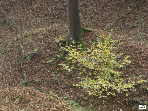

Zalistoval jsem ve výtečné knize ze ZonerPressu od Dana Margulise Photoshop barevný režim LAB a nahrál jsem video podle jeho návodu. Jedná se o postup, který v Photoshopu často používám a který vede ke zvýraznění barev, aniž by to bylo křiklavě přehnané. Tohle je fotka pořízená v rozptýleném světle v podzimním lese. Zaujala mě barevnost – doslova výbuch zeleně v ploše červených listů. Jenže na fotce to vyšlo jaksi šedivě, nevýrazně. Na proklik si ho můžete stáhnout k vlastním experimentům.
Mohu samozřejmě zvýšit sytost, to je běžná operace, kterou zvládne jakýkoli editor, na to nemusíte mít Photoshop. Výsledek mi přijde nepřirozený, křiklavý. Mohl bych se s tím samozřejmě párat a znám půl tuctu prostředků, jak se s problémem vyrovnat, ale ten LAB mi přijde nejlepší.

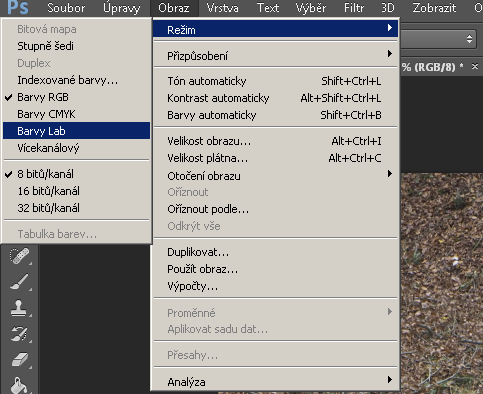

Nejdřív musíme změnit barevný prostor. V Photoshopu (pozor: nedovedou do PS Elements!!, musí to být opravdový Photoshop) otevřeme roletové menu Obraz – Režim – Barvy Lab

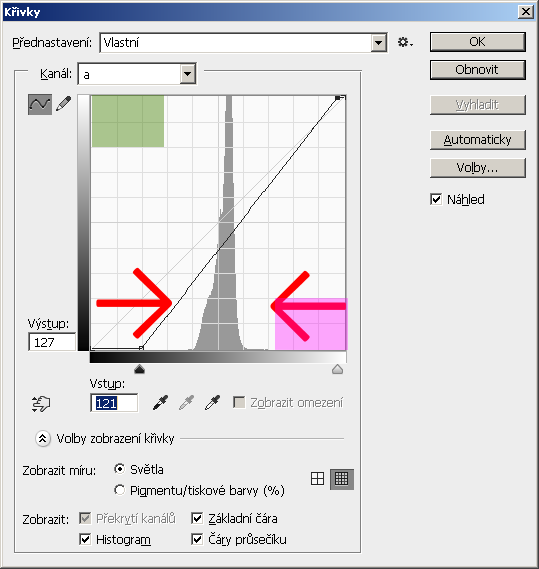

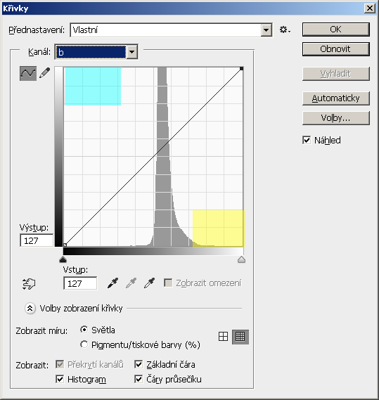

Další postup je velmi jednoduchý. Otevřeme křivky (nejlíp je pamatovat si zkratku Ctrl+M, ale lze to najít pod Přizpůsobením v menu) a postupně upravíme kanál a a poté kanál b.
Musí se to dělat symetricky, zde na ukázce je to naznačeno šipkami a jsou tam přidány barvičky, ty tam v reálu nebudou!

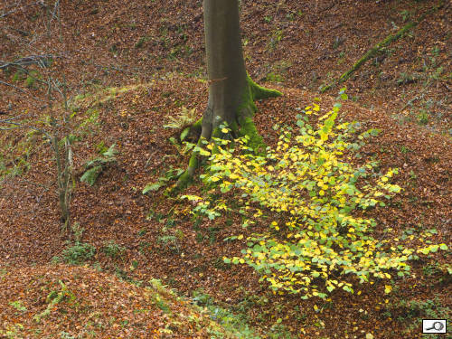

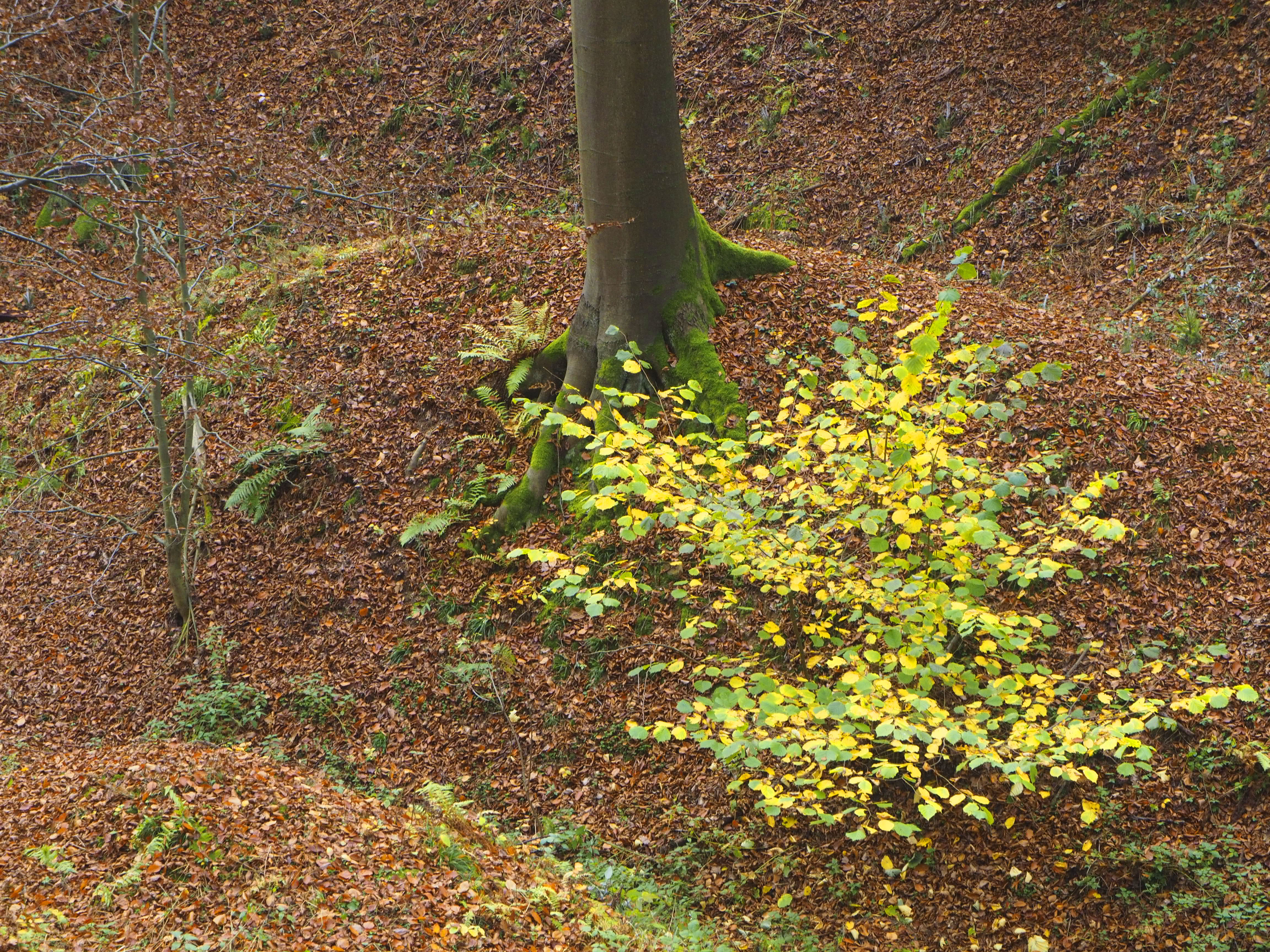

Záleží na vás, o kolik dílků půjdete. Je dobře si nastavit hustší síť. Dva dílky zleva i zprava už jsou docela dost. Tohle je výsledek.
