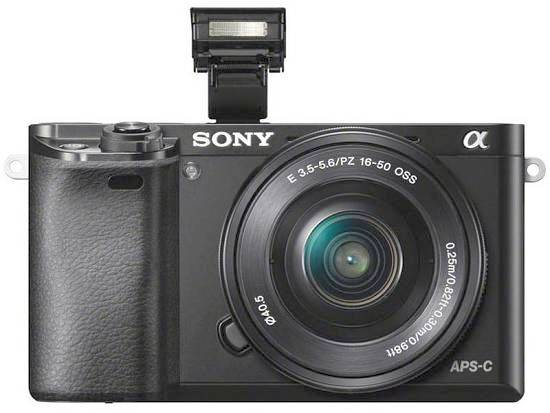

Šestitisícovka má 24 mega na hybridním čipu APS-C 23.5 x 15.6 mm , přičemž Af body kryjí 92% plochy čipu (je jich 179). Výrobce deklaruje, že je to momentálně nejrychlejší autofokus na trhu, každopádně je pozoruhodné, že průběžný AF ostří i při frekvenci 11 snímků za vteřinu. Čip má ultrazvukovou ochranu proti prachu a speciální protiprachovou vrstvu. Přístroj má elektronický hledáček, zde ale se šlo oproti NEX6 s počtem pixelů dolů na 1,4 mega . Rozsah citlivosti je 100-25600 ISO, rozsah časů od 30 sec do 1/4000. Displej je vyklápěcí třípalcový, nikoli dotykový. Vestavěný fleš má dosah 6 m při 100 ISO, synchronizační čas 1/160 sec. Video MPEG-4 nebo AVCHD je HD1920 a menší, zápis je na karty systému buď SD nebo Memory Stick Pro Duo. Je zde vestavěná wi-fi s režimem NCF (spojení s mobilem při těsném dotyku). Baterka NP-FW50 má vydržet 360 snímků, rozměry jsou 120 x 67 x 45 mm , tělo váží i s baterkou 344 g.

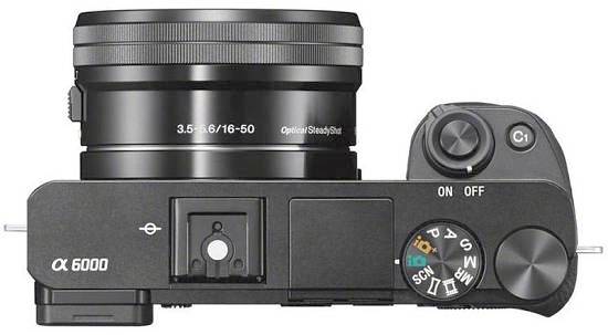

Přístroj se zapíná spínačem u spouště, ideální to řešení. Hned vedle je volitelné tlačítko C1. Nas horní stěně je kruhový volič zapuštěný do těla, takže je chráněný před nechtěným posunem. Vedle něho je roller – ovládací kolečko. Kruhový volič nabízí PASM čtveřici – tedy programovatelnou automatiku, prioritu clony / času a ruční nastavení expozice. Dále je tu MR – to je uživatelské nastavení, video, scénické režimy a dva režimy plné automatiky. Zelené je inteligentní automatika, žluté s pluskem je super auto – liší se tím, že v super autu ve specifických situacích dělá více snímků z sebou a kombinuje je.

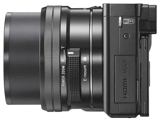

Ostření setového objektivu je elektrické, buď prostřednictvím kroužku, anebo posunem šoupátka. Já to rád nemám, v poslední době to ale vidíme čím dál častěji.

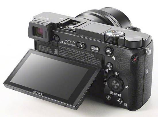

Pod hranou je zleva – od hledáčku – kolečko pro korekci oční vady, aktivace vestavěného blesku, velké menu AEL, uzávěr ostření – lze přenastavit podle libosti.
Vpravo od displeje je funkční FN menu – ve dvou řadách je zde 6 nabídek a opět – lze to měnit podle svého. Čerstvý majitel asi s tím nebude nic dělat, ale po nějaké době si možná některou pozici přeobsadí. Zde ale obecně je možno dodat – že jednou, během dalšího vývoje, by bylo skvělé, kdyby v Fn menu byl přímý přístup ke speciálním efektům – například „černobílé s bohatými tóny“, moje oblíbená funkce Sony, anebo HDR. Zatím je možné si nastavit přístup k efektům a tam ručně vyhledat a nastavit žádaný efekt.
Na čtyřcestném voliči je nahoře nastavení displeje, vlevo režim pohonu (jednotlivé snímky, série, samospoušť, vpravo je ISO a dole je korekce expozice. Tři tyto pozice lze obsadit jinou funkcí dle libosti. Korekci expozice lze přiřadit buď k hornímu rolleru, anebo ke kolečku kolem čtyřcestného voliče – tato možnost mi připadá praktičtější. Dole pak je tlačítko pro zobrazení fotek a vpravo dole C uživatelské tlačítko.
Kámen úrazu ovladatelnosti je složitost při posouvání zaostřovacího bodu. Kdyby tak byl displej dotykový… ale víte, jak je to s kdyby, jsou to chyby – vzdychal jsem v roce 2014 a teď v roce 2018 Sony na dotykový displej v téhle řadě nadále kašle. Arrrgh!
Menu má šest oddílů, foto, nastavení, wi-fi, aplikace, prohlížení a „aktovka“ čili setup. Menu jsou velmi přehledná a snadno pochopitelná.
Ve fotomenu doporučuji obrazovku 4, ta se nastavuje dynamický rozsah, kreativní styl a obrazové efekty. Na obr. 6 se zapíná / vypíná stabilizace. Menu nastavení má čtyři obrazovky, na obrazovce 1 se zapíná Zebra – ta vyznačí nezaostřené oblasti zebrováním – proužky. Asistent MF zvýrazňuje obrysy při ručním ostření – velmi užitečné, pokud fotíme s nestandardními objektivy přes redukci. Na obr. 3 je zajímavá funkce „uvolnění bez objektivu“ – tu je třeba povolit, pokud s redukcí chceme fotit cizími objektivy. Zde je i položka finder/monitor. To je další bolavý palec tohoto přístroje. Zde se dá zapnout automatické přepínání – oční senzor přepne do hledáčku. Dá se i natvrdo přepnout buď EVF nebo displej. Ale na žádné z volitelných tlačítek nelze navolit přepínání EVF/LCD. To je pěkná otrava, protože ten senzor je citlivý a protože je blízko kraje, stačí abyste při focení neopatrně hnuli palcem a obrázek vám z displeje zmizí do EVF.

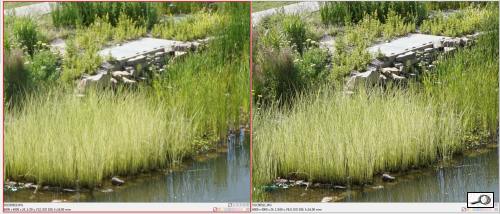

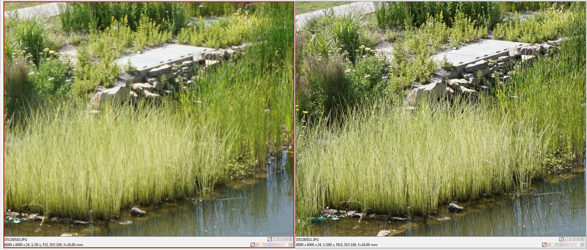

Byl jsem zvědav na údajné odstranění difrakce – setový objektiv cloní do F22, respektive F32 při nejdelším ohnisku. Ukázka – vlevo clona 22, vpravo 8, výřez 100% zobrazení.
Efekt přesvědčivý není, na kratší straně rozumná kresba setového objektivu končí na F11. Pak ovšem fotky splňují všechna očekávání, kladená na velký čip APS-C a na 24megové rozlišení.

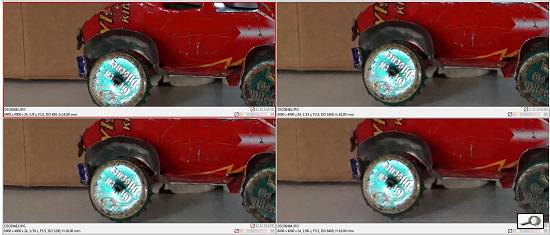

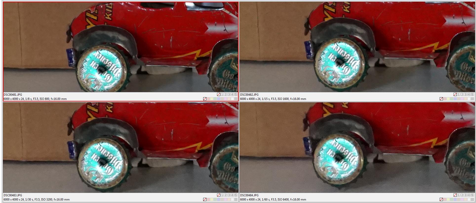

Vysoké ISO je velká přednost tohoto přístroje. I krajních 6400 ISO se dá použít. Přístroj nabízí automatické ISO s multi-odstraněním šumu složením z dílčích expozic. To je specialita Sony už delší dobu, nicméně to vede k nepřirozeným vymydleným výsledkům při 3200 ISO. To je mi jemně zašumění obrázek při 6400 ISO milejší.
