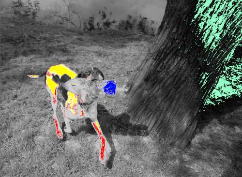

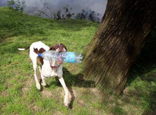

Na ukázce nahoře jsou jak přepaly, tak i slité stíny (trochu jsem jim pomohl, aby z názorných důvodů byly tmavší. Ukázka dole zobrazuje přepaly – žlutá barva označuje zcela vypálené plochy, červená ukazuje přepaly v červené složce RGB, modrá v modré, zelená je zde ušetřená a přepálená není. Tyrkysová barva označuje slité stíny do jednolité černi.
