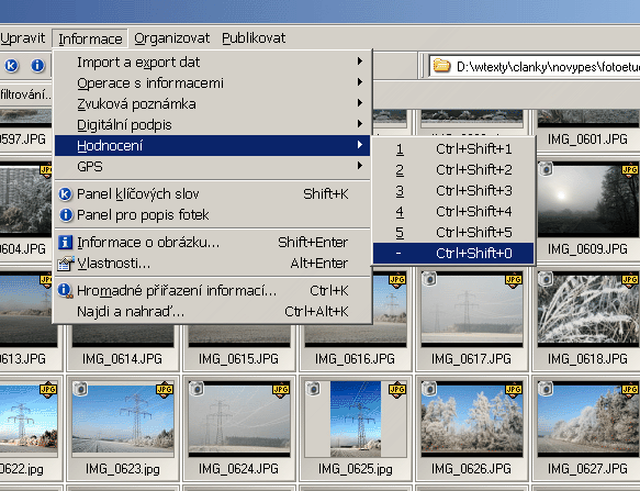

Photo Studio od Zoneru má velmi užitečnou pomůcku, totiž známkování obrázků. V menu volba vypadá takto, je ale lépe si zvyknout na klávesové zkratky. Ta čísla, to jsou čísla z hlavní klávesnice, ne z pomocné klávesnice – tedy jsou to ta čísla, která na české klávesnici píšeme přes Shift a jsou nad ě,š,č,ř atd. Můžeme tedy jednotlivé snímky v adresáři takto označkovat. Zde je ukázka toho menu:

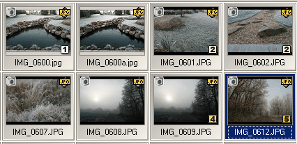

Pomocí klávesové zkratky Ctrl+Shift+číslo si oznámkujeme jako pan učitel ve škole obrázky v adresáři. Některé označit nemusíme. A teď záleží na nás: je možno využít celé škály od jedné do pěti plus žádná známka, nebo jenom udílet jedničku a žádná známka, opravdu záleží na našem rozhodnutí. Když jsme hotovi, vypadá to nějak takto:
Tohle je samozřejmě jen výřez z celého adresáře, ve kterém mohou být stovky snímků. Známkovat můžeme v průzkumníku na náhledech, ale to je poněkud nepraktické, protože náhledy jsou malinké a není praktické sledovat větší verzi náhledu v levém sloupci. Známkovat ale můžeme i v režimu promítání (klávesa F3), kdy vidíme snímky na celé ploše monitoru a bezpečně poznáme, jak jsou ostré, exponované a pod. Známkování sice není při promítání vidět, ale jakmile se vrátíme do Průzkumníka, uvidíme všechny naše udělené známky na náhledech tak, jak je to na našich ukázkách.

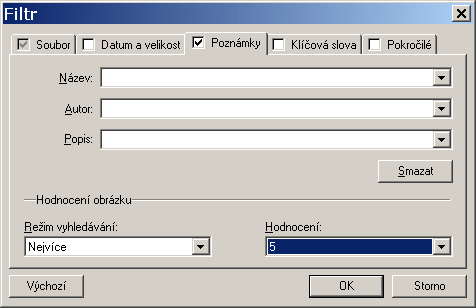

Co s tím? Jakmile je oznámkování hotovo, přistoupíme k filtrování. Kupodivu filtrování nemá v ZPS9 žádnou zkratku, takže si filtrování musíme najít v menu organizovat->filtrovat zobrazení, anebo poklepeme na ikonku s písmenem F a dalekohledem. Otevře se nám dialogové okno Filtr, na němž musíme zaškrtnout volbu poznámky. Ve spodní části dialogu najdeme vlevo režim vyhledávání a vpravo hodnocení. Vypadá to takto:

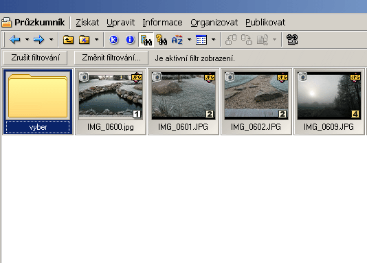

Režim vyhledávání klade podmínku. Buď chceme “nejvíce” – takže dejme tomu, když zadáme hodnocení 5 (jako je to na naší ukázce, filtr nám schová vše, co nemá hodnocení, kdežto snímky hodnocené 1 až 5 ukáže. Když zadáme nejméně a (dejme tomu, na př.) 3, tak filtr ukáže 3, 4 a 5. Když zadáme rovno, filtru ukáže jen tu známku, kterou zadáme. Je tedy možné zadat nejvíce a jako známku dát 5, protože pak ten filtr ukáže všechny ohodnocené snímky a ty neohodnocené schová. Vypadá to pak takto: Vidíte, že filtr schoval neoznámkované fotky a ukázal jen oznámkované. V dalším kroku je vybereme (na př. Ctrl+A) a přesuneme do složky vyber, kterou jsme si udělali buď jako podadresář, anebo někde jinde ve struktuře archivu.
