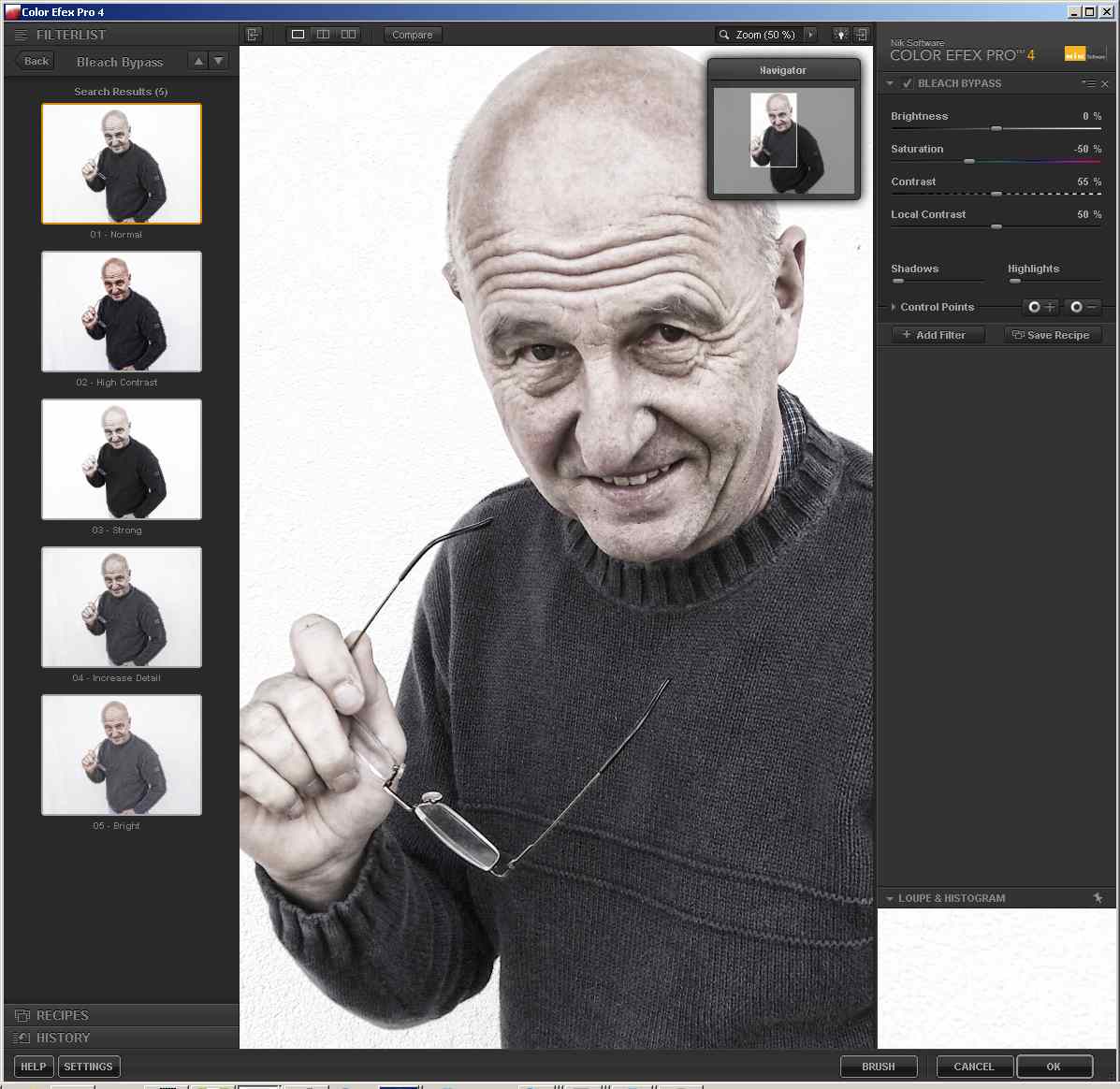

Nejjednodušší je, když to za nás udělá někdo jiný. Tak například skvělá sada Color Efex Pro 4 nabízí filtr Bleach Bypass. O CEP 4 jsem psal loni v září, dneska stojí 80 euro, bejval dražší, a dá se koupit po internetu. Je to skvělá věc, Bleach Bypass je jeden z 55 dostupných filtrů. Na obrázku vidíte, jak to funguje. Vlevo jsou presety, tedy návrhy, jak to bude vypadat, když aplikujete předem namixované parametry. Parametry samozřejmě můžete měnit také sami, zde je to jas, sytost, kontrast a místní kontrast.
Pak na to lze umístit mínusové body (kruhová oblast, kde filtr není aplikován), ale je to vcelku zbytečné, protože vše se odehrává v extra vrstvě a stačí na ni dát masku a můžete výsledek ladit podle svého. Výsledek pak vypadá takto:

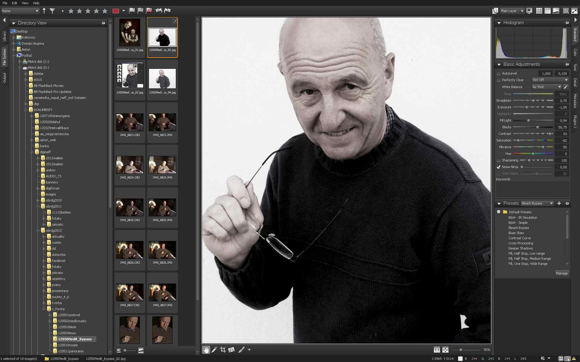

Corel AfterShot Pro
Odvěký kokurent Adobe je firma Corel, která se pokouší ohrozit Lightroom svým produktem AfterShot. Je to rozhodně zajímavý software pro správu archivu a úpravu fotek včetně (bva hlavně) konverze z RAW. Je velmi výkonný, má tu nevýhodu, že není lokalizovaný do češtiny a to je na trhu bezpochyby velký hendikep. Nicméně Bleach Bypass taky umí.
Pracuje se obdobně jako s Nikem, výsledek ale je jiný – pokaždé je to jiné…

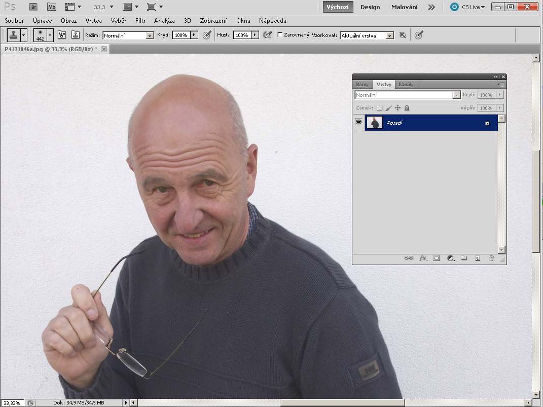

Otevřeme fotku – zde to ukazuju v Photoshopu.

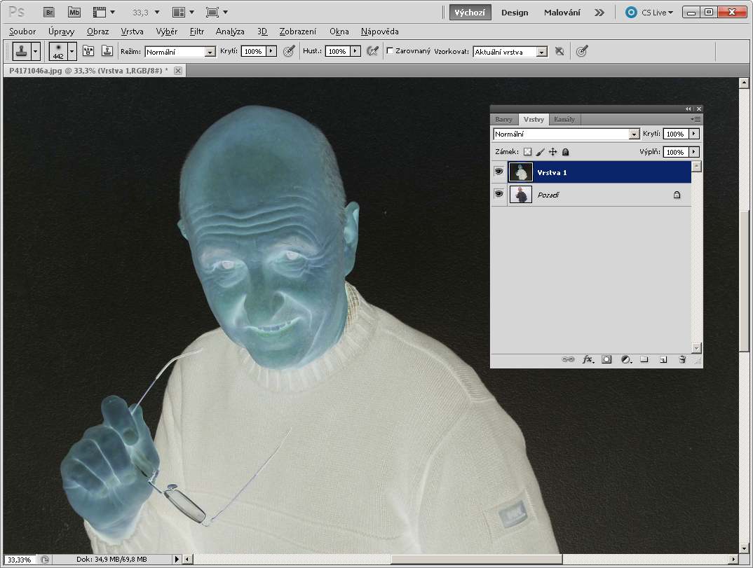

Příkazem Ctrl+J duplikujeme vrstvu a převedeme ji do negativu Ctrl+I

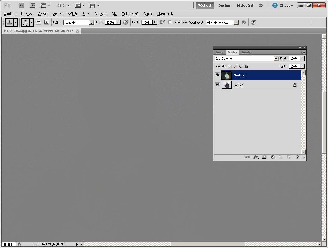

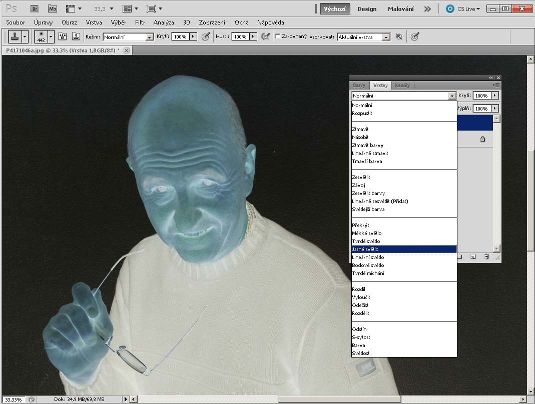

Pak volíme režim prolnutí Jasné světlo .
Obrázek zšedne, nebo skoro šedne, někdy jsou tam vidět nějaké kontury.

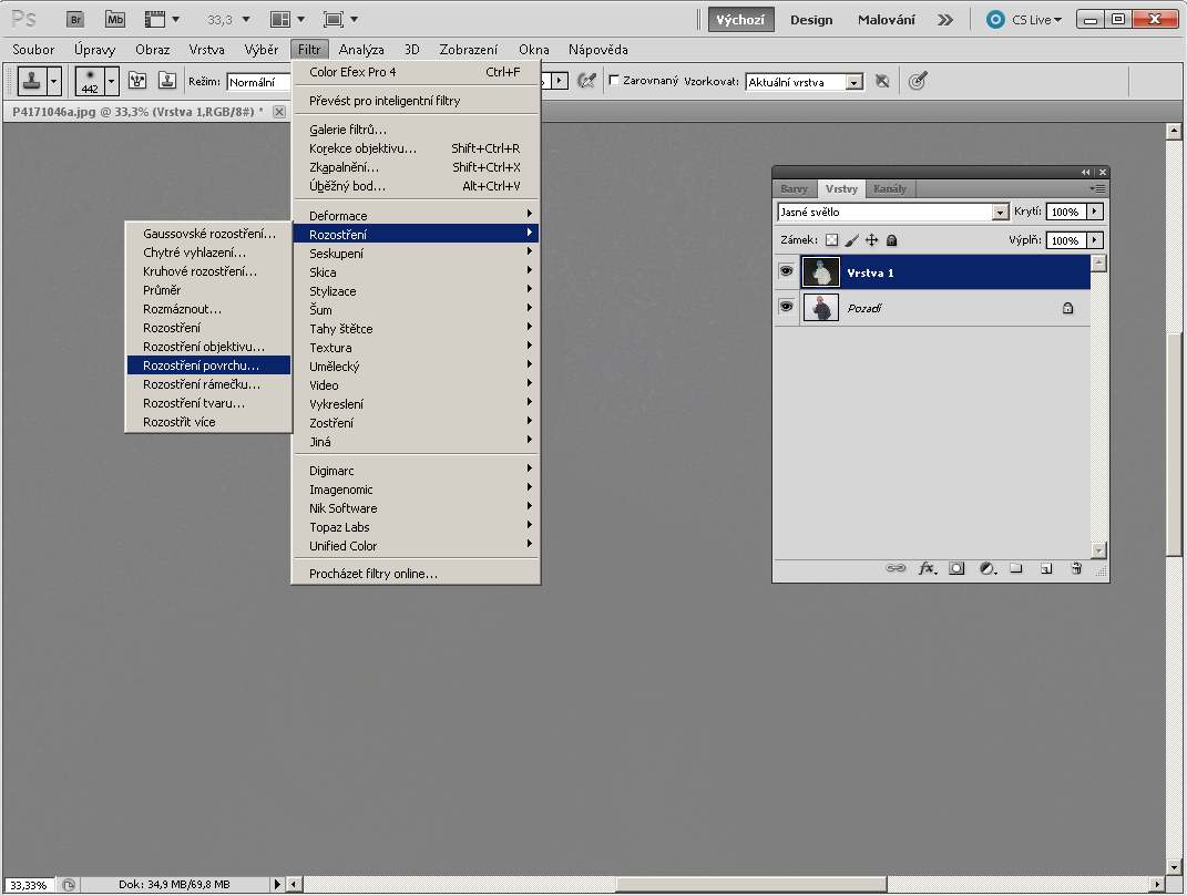

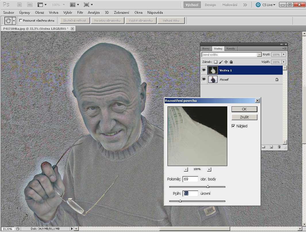

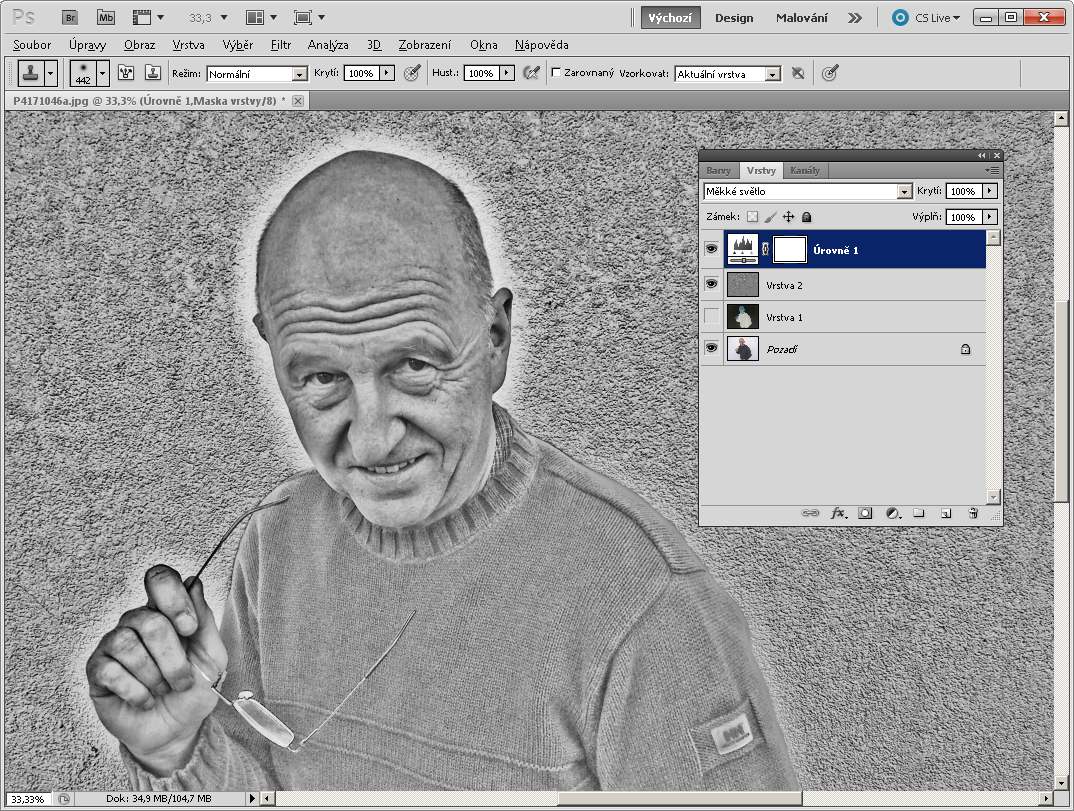

A teď přijde vychytávka, která by mě nenapadla, opakuji, je to z webu. Jdeme do Filtr-rozostření-rozostření povrchu
a když tím začneme laborovat – nastavujeme poloměr a práh – vzniká podivně tónovaná fotka.

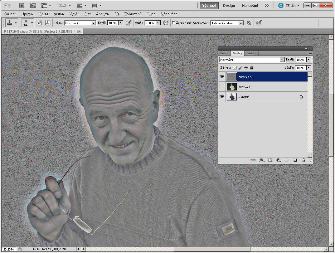

Následuje čtyřhmat. Stiskneme Shift+Ctrl+Alt+E a vrstvy které spolu spolupracují – zde je to Pozadí a vrstva 1, vytvoří novou vrstvu, zde Vrstva 2. Pak můžeme tu pracovní Vrstvu 1 vypnout.

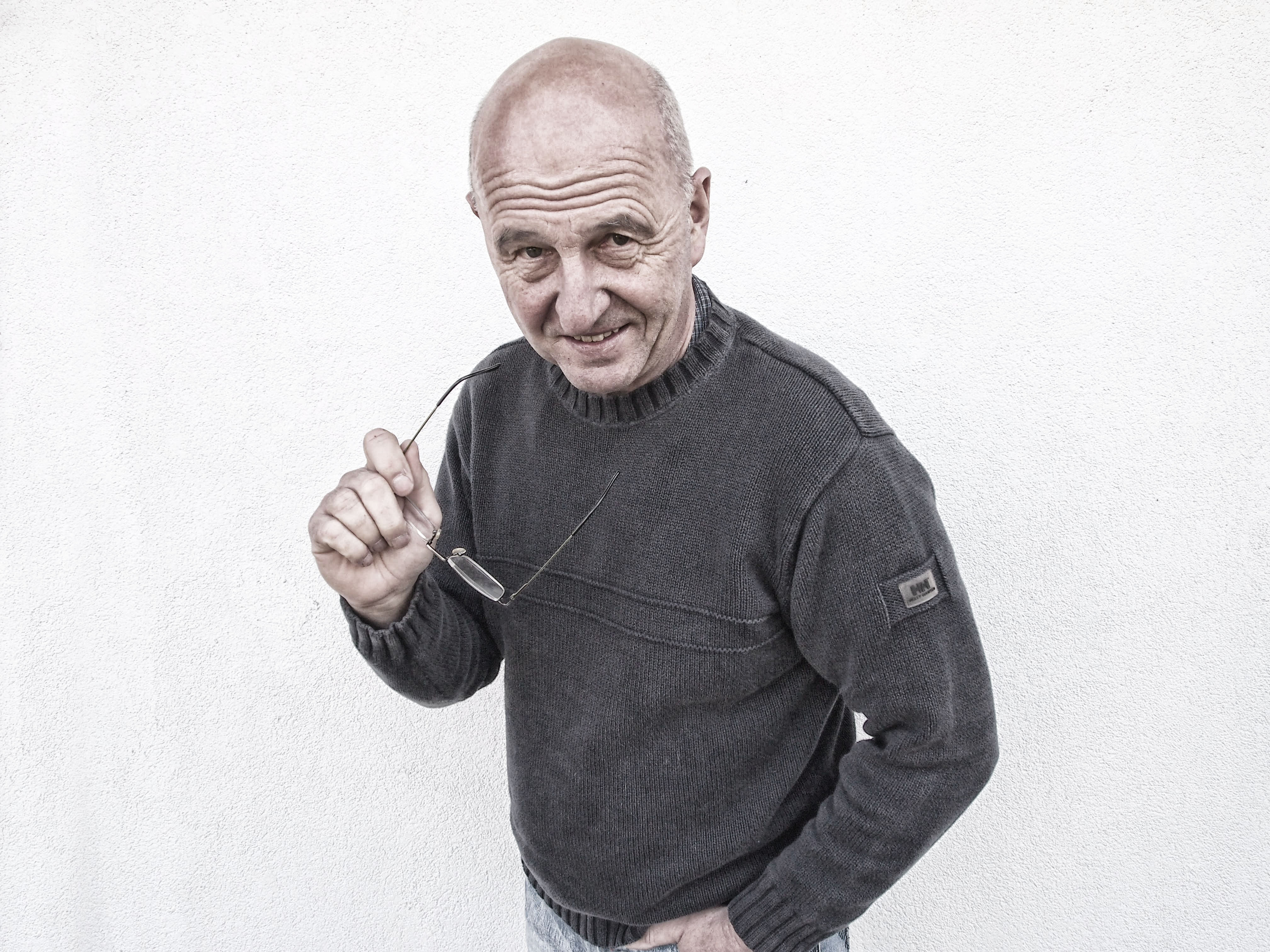

Tuhle vrstvu odbarvíme trojkombinací Shift+Ctrl+U a prolneme Tvrdým světlem. No a je z toho Bleach Bypass jak řemínek.
Výsledek je zde:
Ono to pokaždé dopadne trochu jinak a možná že v tom je to kouzlo. Zkuste si to, zdrojové fotky máte v plné velikosti.
