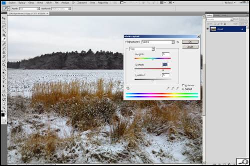

Fotka je to šedivá a nevýrazná, jako bylo šedivé a nevýrazné počasí, když jsem ji fotil. Nicméně Canon G1X si dobře dovede poradit s přepaly – žádné tu nejsou, vše je z hlediskka tónů v pořádku, mohu tedy začít upravovat. První, co jsem udělal, bylo zvýšení sytosti ve výběru s prolnutím 250 bodů, pracoval jsem v Photoshopu CS4. Velmi jednoduché, lze i v hodně starém Zoneru. Takže znovu: nástroj laso (obyčejné, tedy od ruky, a nastavíme mu 250 bodů Prolnutí na liště vlevo nahoře. No a zvýšení sytosti najdeme v Photoshopu nahoře v menu obraz -> přizpůsobení -> odstín a sytost, lépe je pamatovat si zkratku Ctrl+U, protože tahle funkce se používá opravdu často.

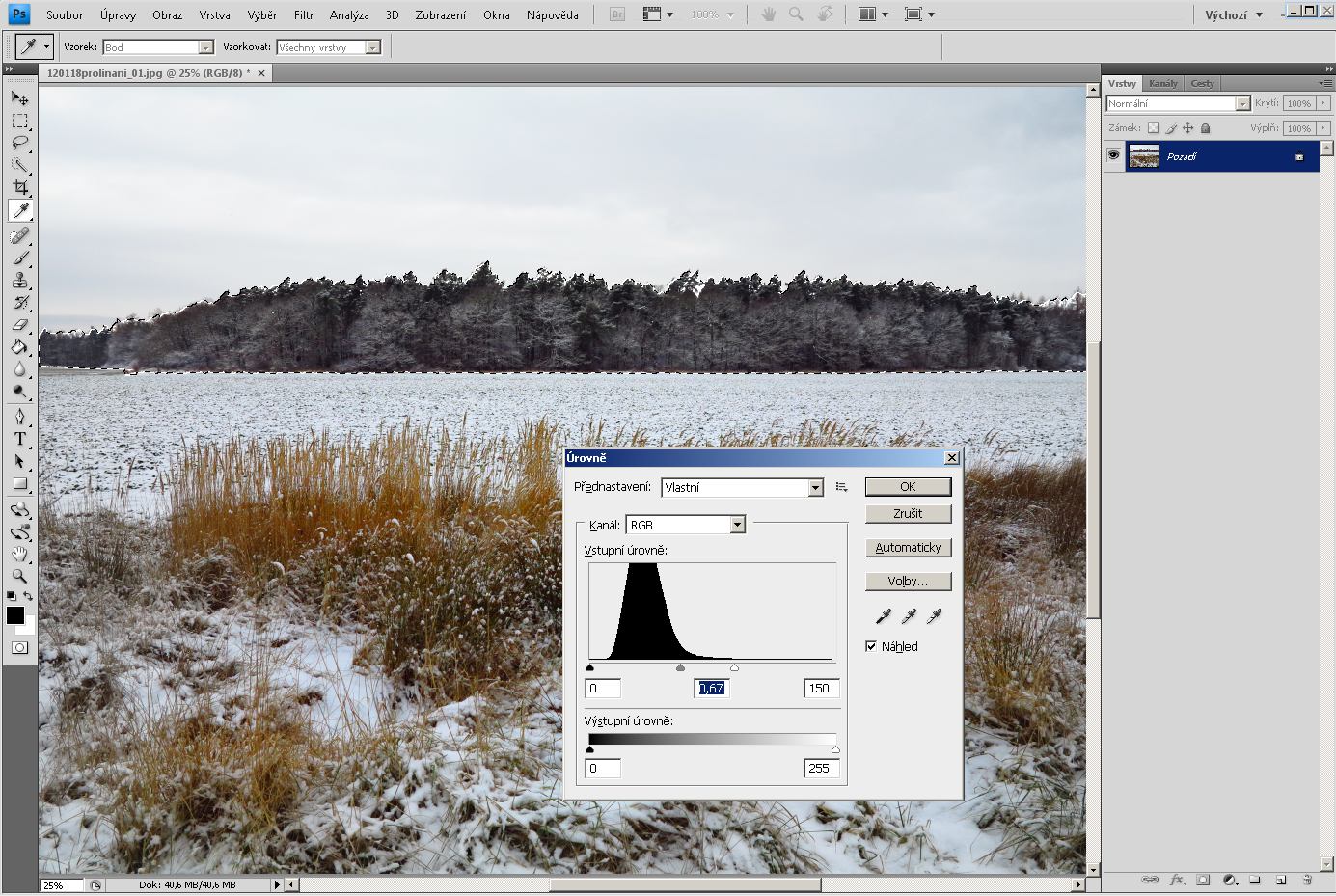

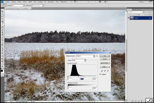

V další fázi jsem se zabýval tím lesem. Nástrojem pro rychlý výběr jsem ho vybral a v úrovních zvýšil kontrast posunem pravého jezdce (bílý bod) doleva:

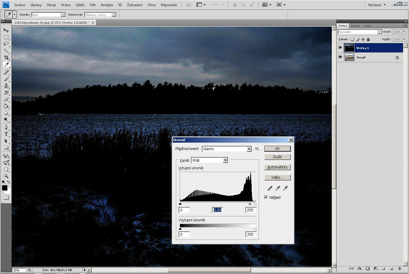

No a teď přijdou ke slovu konečně ty vrstvy vrstvy. Zkratkou Ctrl+J jsem zkopíroval pozadí do vrstvy. Mohl jsem samozřejmě dosáhnout ztmavení prolnutím Násobit, ale přece jen ty úrovně jsou jednoduchá a operativní věcička. Takže jsem to všechno ztmavil.

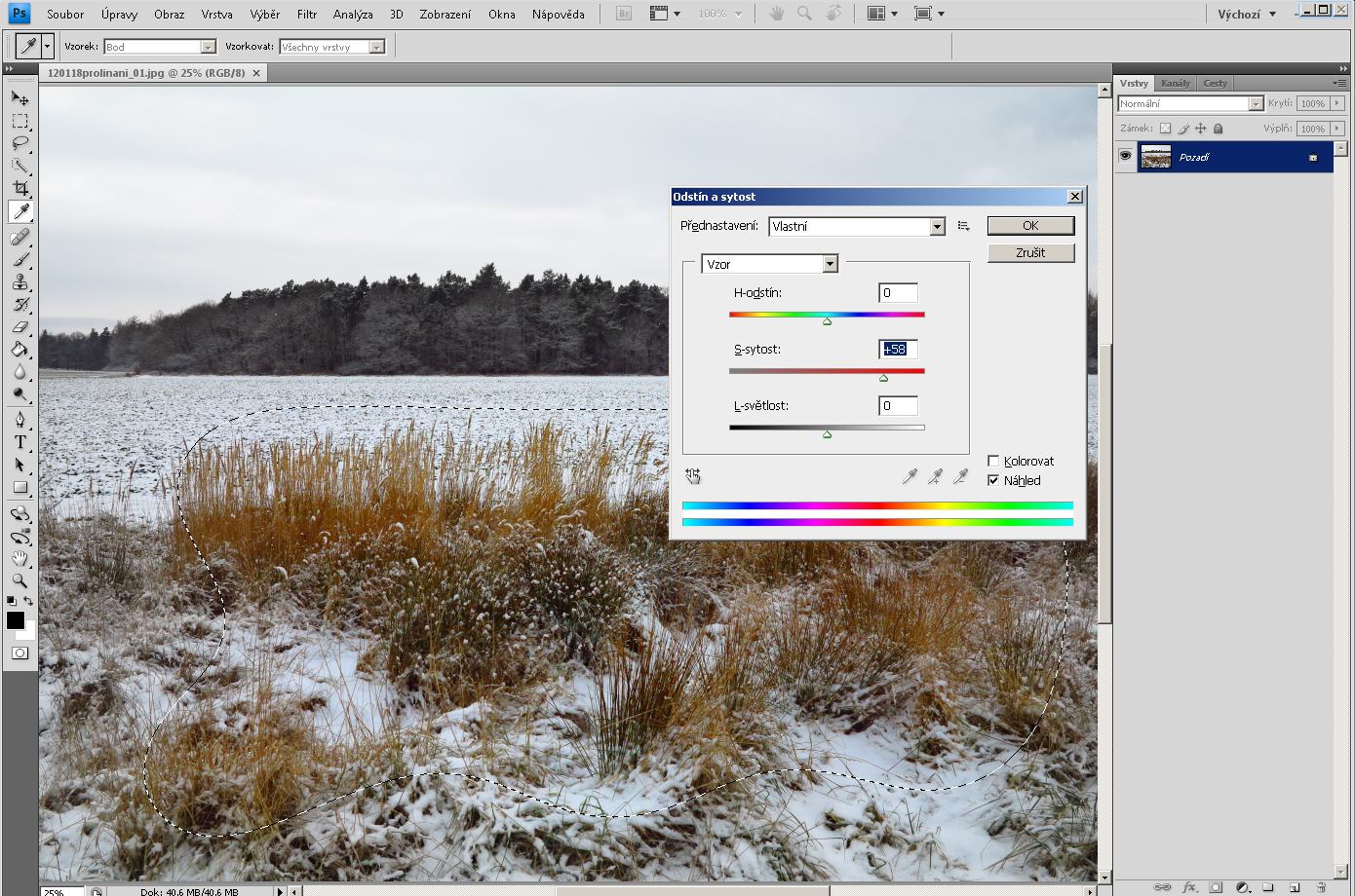

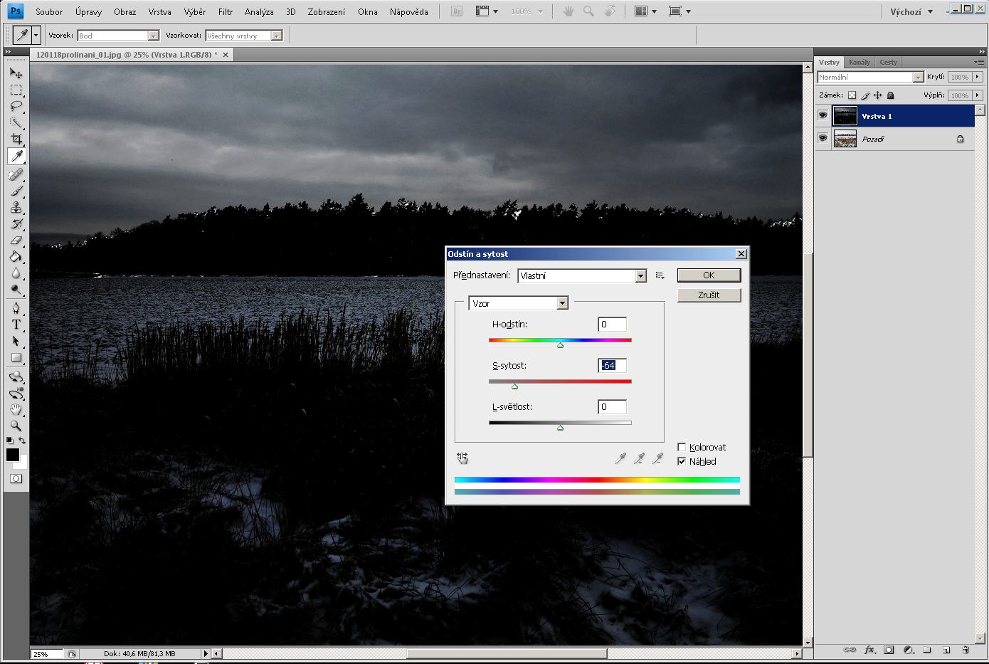

Nebe vyšlo hodně do modra. Tomu jsem udělal přítrž stažením sytosti do mínusu. Všimněte si, že se vůbec nestarám ani o les ani o pole, natož o ty trávy dole. Jde mi výhradně o nebe. To je teď pěkně tmavé.

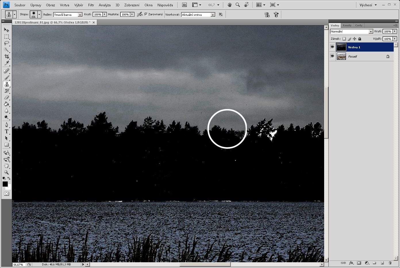

Když se ale podíváte na ten obrázek zblízka, zjistíte, že mezi stromy jsou skvrny. Od verze CS3 má Photoshop skvělou vychytávku – malování a klonování a prolínání „tmavší barva“ a „světlejší barva“. Když volíte „tmavší barva“, znamená to, že se barva nebo kresba přenese jen do světlejších míst (naopak světlejší barva se přenese do tmavších). V daném případě tmavošedé nebe se klonovacím razítkem přenese jen do těch světlých skvrnek. Stromy – protože jsou tmavší než to nebe – zůstanou neporušené.

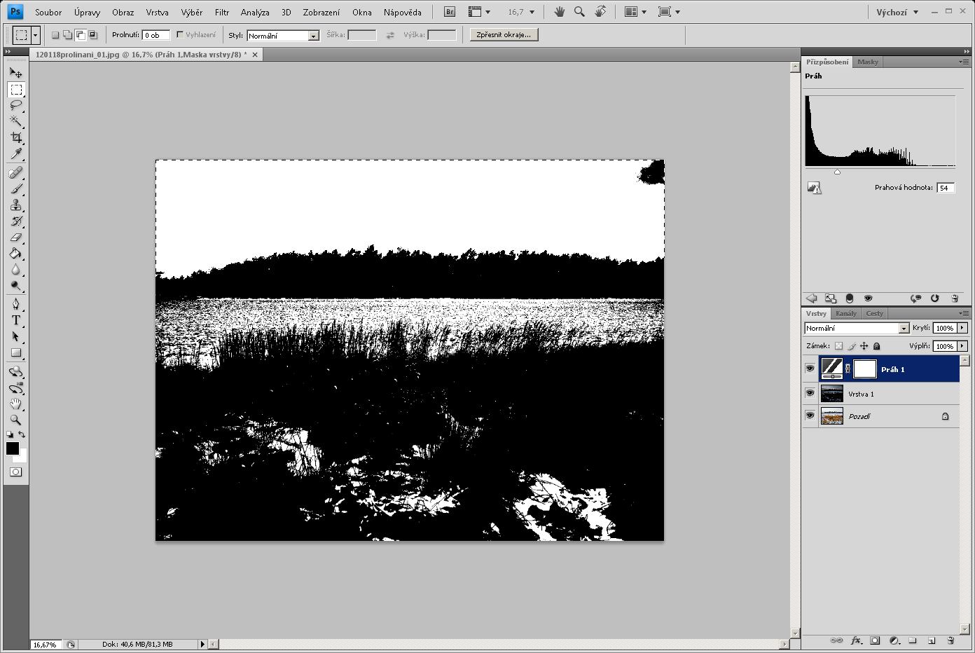

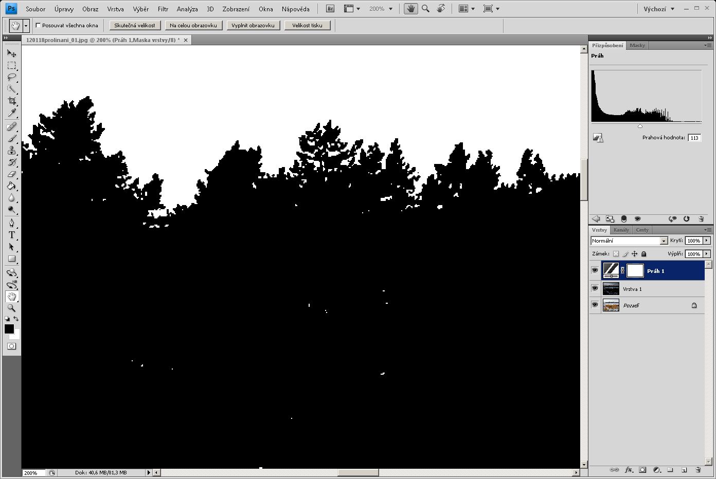

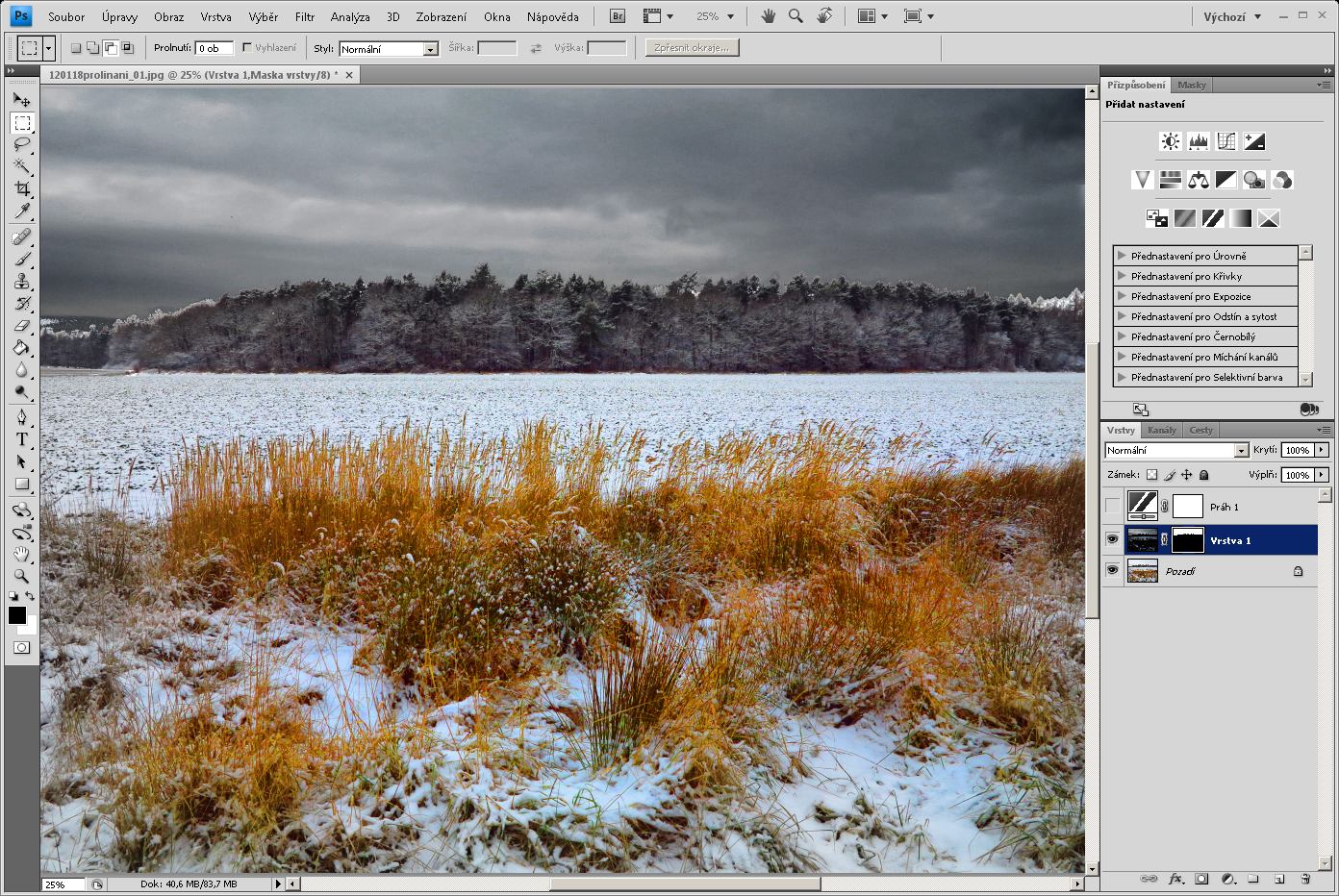

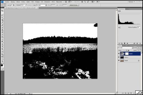

Zvolil jsem vrstvu úprav Práh. Vrstvy úprav najdete na kartě Vrstvy, ikonka „půlené černobílé kolečko“, anebo nahoře v menu položka Vrstvy, Nová vrstva úprav, Práh. To je zajímavý nástroj, který v obrázku zná jen černou a bílou. Nastaví bod, tedy práh, a co je světlejší, bude bílé a co je tmavší, bude černé. Je třeba postupovat uvážlivě. Pak si rozdělíte obraz na černou a bílou a to bílé dáte nástrojem Kouzelná hůlka do výběru.

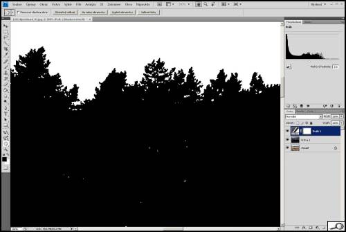

Výběr dopracujete tradičními metodami, lasem, pravoúhlým výběrem – tak aby opravdu ve výběru zůstalo jen to nebe a nic jiného. Na ukázce je to vidět – ve výběru je jenom nebe a zubatina stromů, vše ostatní jsem z výběru nodebral.
Když je to hotovo, aktivujete tu ztmavenou vrstvu (na našem příkladu je to Vrstva 1; aktivuji tím, že na ni klepnu a proužek zmodrá). Vrstvu úprav Práh vypnete (klepnu na očíčko, očíčko zmizí a vrstva není vidět) anebo ji můžete rovnou hodit do koše, už se nebude potřebovat. Byla dobrá jen k výběru! No a když teď na aktivní vrstvu nasadíte masku a v popředí je černá barva, stane se zázrak – oba obrázky splynou, tmavé nebe se spojí s upraveným spodkem.
