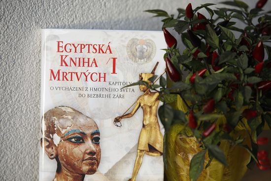

V této zkoušce fotím knížku, tedy plochý objekt, aby nehrála roli hloubka ostrosti – přirozeně že hraje roli kvalita objektivu při různých clonách. Fotím Canonem 5D MkIII a stabilizovaným Tamronem 70-200/2.8 té druhé generace. Metodika je obdobná jako minule, při pomalé sérii nafotím 10 snímků. Ta udržitelnost z ruky je vždy statistická záležitost, někdy se to zdaří lépe, jindy hůře.

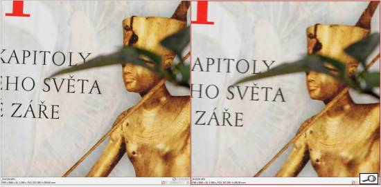

1/200 bez stabilizace
Jak se dalo čekat, tři z deseti obrázků byly velmi neostré a jeden problematicky. Jeden byl ostrý více než jiné – zde je rozdíl mezi nejlepším a nejhorším, jen pro připomenutí, jakou ruskou ruletu hrajeme, když věříme mýtu o tolikatině.

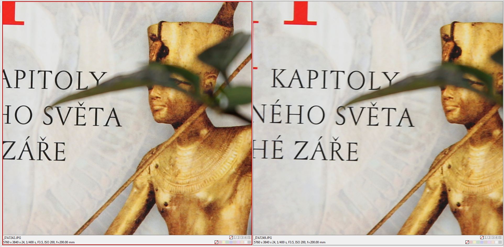

1/400 bez stabilizace
Navýším tedy rychlost závěrky, jsme o jeden stupeň rychlejší. Jedna fotka z deseti je méně ostrá, ostatní jsou v pořádku, rozdíl uvidíte na ukázce. Co je ovšem komické: i ta relativně nejhorší fotka (číslo) 7249 je ostřejší než všechny jakž takž ostré fotky z 1/200 sec.

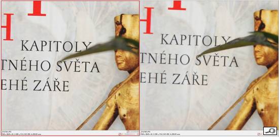

1/200 se stabilizací
Nastavím stabilizaci a obraz se v hledáčku zklidní. Mám pocit, že mám foťák na stativu a ten pocit hřeje. Exponuji sérii 10 fotek. Na monitoru je vše jinak, nastává desiluze, zvětšijeme na 100%. Ani jedna, opakuji, ani jedna fotka exponovaná 1/200 se stabilizací nedosahuje ostrosti fotek při 1/400 bez stabilizace. Jsou přibližně ostré, více méně všechny a žádná nevypadne do tak silné neostrosti, jako když jsem fotil dvousetinou bez stabilizace. Takže efekt to má, výsledek je jaksi stálejší, nikoli však brilantní. Na ukázce je vlevo 1/400 s vypnutou stabilizací, vpravo 1/200 se zapnutou stabilizací.
