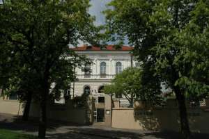

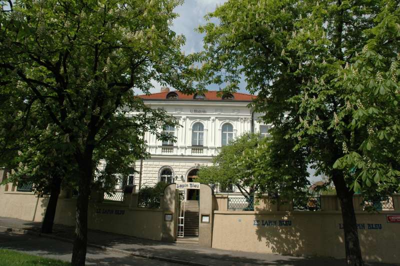

Na tomto obrázku je světlá budova uprostřed stromů. V režimu zonálního měření přístroj získal informaci o jasových hodnotách stromů i o hodnotě jasu fasády. Snímek je pořízen přístrojem Nikon 70s, který při vyhodnocení zón dává přednost nejvyšším jasům, takže i na tomto snímku najdeme jen minimální přepaly (na malých místech kolem oken). Kresba v korunách stromů se neztratila, takže lze říci, že jsme došli k ideální expozici díky zonálnímu měření této světelně různorodé scény. Expozice byla 1/800 sec při F7.1 a ISO 200.

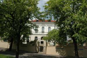

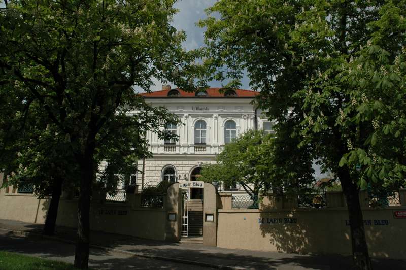

Druhý snímek byl pořízen expozicí získanou měřením s prioritou středu. V třetinovém výseku obrazu převládá bílá plocha a automatika tedy zkrátila čas (z experimentálních důvodů jsem pracoval s prioritou clony, aby se měnil jenom čas, kvůli větší názornosti). Expozice byla 1/1250 sec při F7.1 a ISO 200. Přepaly na budově nejsou žádné, avšak silně zhoustly stíny v korunách stromů, snímek je podstatně tmavší, než předešlý.

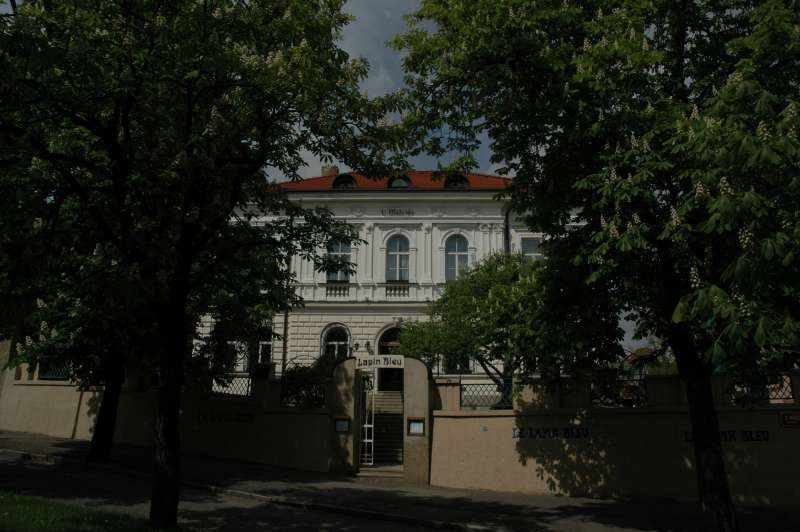

Třetí snímek byl pořízen na základě bodového měření. Přístroj měřil jen hodnotu fasády a výsledkem je silně podexponovaný snímek. Expozice byla 1/2500 sec při F7.1 a ISO 200, tedy o -1,5 EV.
