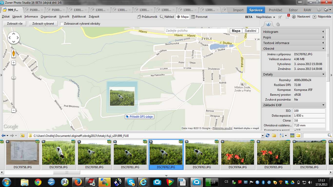

Jakmile volíte Náhled, obraz se změní. Malé náhledy obrázků jsou dole a v pracovním prostoru se objeví velký náhled vámi zvoleného snímku. Ten samozřejmě můžete zvětšovat či zmenšovat. Kliknutím na mapu se vám objeví pochopitelně mapa a to je velká chychytávka ZPS 16.
Na mapě si najdete místo, kde jste tu kterou fotku pořídili a přetažením na dané místo přiřadíte fotce zeměpisné souřadnice. Pozor, fotka musí mít kompletní EXIF, jinak to nefunguje. No a později, když otevřete složku s takto upravenými fotkami, na mapě uvidíte ona příslušná místa. Velmi říjemné a šikovné.

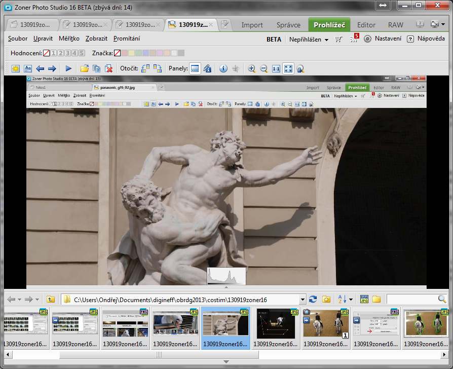

Prohlížeč má teď všechny funkce nastěhované nahoru. V základním nastavení není ikonka pro přepaly a histogram, doporučuji doplnit, dělá se to volbou Zobrazit – Panely nástrojů – Vlastní a pak příkazem Přidat si můžete nahoru nastěhovat cokoli z nabídky. Tlačítkem Panely zapínáme a vypínáme pásku s náhledy na spodním okraji. Je to velmi pohodlné, vše je dobře při ruce.

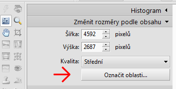

Na ten je každý náramně zvědavý. Letos přibyla funkce známá i z jiných editorů, především Photoshop Elements a Photoshop. V oddíle Upravit najdeme novinku Změnit rozměry podle obsahu, je k tomu přiřazena klávesová zkratka Ctrl+Shift+E. Tato funkce změní rozměr fotky podle vašeho zadání, tedy v podstatě jako Ctrl+E, ale dovolí vám izolovat určité oblasti obrazu, které zůstanou změnou rozměru nedotčené.

Volím tedy novinku. Ještě dřív než začnu laborovat s rozměry, musím zvolit ty části obrazu, které mají zůstat. To se dělá právě klepnutím na tlačítko Označit oblasti.

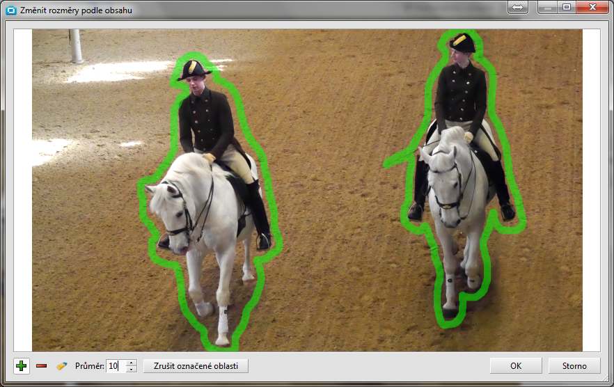

Volba nad ním, to je pak volba metody převzorkování, od nejkvalitnějšího a tudíž procesně nejnáročnějšího a nejpomalejšího po nejnižší kvalitu. Poklepneme na Označit oblasti a otevře se nám “okno v okně”:
Oblasti obtáhneme asi tak jak je na obrázku nahoře a klepneme na tlačítko OK. Poté začneme měnit hodnoty rozměrů. Chci poměr stran 4:3, proto nastavím šíři na 4000 a výšku na 3000 bodů. To byl můj první pokus, nadšený jsem z něho nebyl, je vidět, že si ZPS dělal s fotkou co chtěl.
