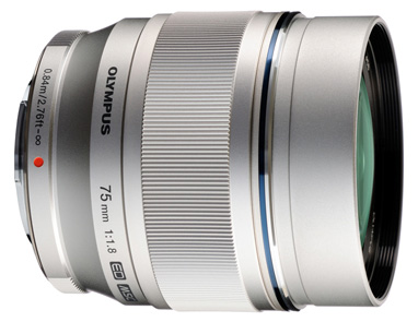

O novém objektivu Olympusu určenému pro systém Micro Four Third, především pro přístroje Olympus PEN a OM-D, jsem tu už dal na vědomí v rubrice krátkých zpráv. Včera ho Olymnpus předvedl na tiskové prezentaci svého oemdéčka. Je to objektiv, jak patrno už z názvu, s pevným ohniskem 75 mm. Vzhledem k crop factoru 2x má ekvivalent 150 mm, jde tedy o objektiv především portrétní. Tomu účelu jde vstříc i vysoká světelnost F1.8. Jeho ohnisko ale využijí i ti, kdo fotografují divadelní scénu anebo sálové sporty. Objektiv je kovový, v průměru má 64 mm, dlouhý je 69 mm, průměr závitu pro filtr je 58 mm. Má 10 čoček v 9 skupinách, devítilamelovou clonu a ostří od 84 cm, ostření je vnitřní, délka se při ostření nemění a přední část se neotáčí. Největší clona je F22. Váží 305 g a na rozdíl od setového 12-50 mm nemá zvláštní těsnění proti vlhkosti a prachu. Jde o vysoce kvalitní objektiv ve vyšší cenové kategorii, cena v korunách nebyla ještě stanovena, má ale stát 900 dolarů.

Na novinářském setkání byl předveden zatím jen prezentační kus,který není určen k testu. Neměl definitivní firmware, číslo firmware je 0,91, prodejní kusy budou mít fw 1. Nicméně vzhledem k výsledkům firma svolila se zveřejněním, právě s upozorněním, že nejde o definitivní kus. Fotil jsem přístrojem OM-D. Zkušenost to byla skutečně kratičká, doslova minutová. První dva portrétní snímky (Rudolf Stahlich, Foto video a Tomáš Viktora, Olympus) jsem pořídil doslova od stolu, v hodně nízké světelné hladině, při 2000 ISO. Je to zároveň i ukázka schopností přístroje OM-D, který jsem recenzoval zde a na základě africké zkušenosti zde. Další ukázky jsou pořízené z terasy pod Karlovým mostem už při nižším ISO. Jde bezesporu o objektiv speciální, určený především k výše uvedeným druhům fotografické práce. Bude použitelný především na přístroji OM-D a na přístrojích PEN doplněných o elektronický hledáček. Samozřejmě ho lze použít i na všech modelech řady G Panasonicu – Panasonic ve své nabídce žádný podobný objektiv nemá. K objektivu se jistě ještě vrátím, ovšem první dojem je znamenitý. Utvrdil mě v přesvědčení, že menší rozměry optických členů systému M4/3 vedou k vysoké optické kvalitě. Ani u tohoto objektivu není třeba se obávat plné světelnosti, kresbu zachovává výtečnou – v tom je svou vlastností podobný jinak zcela odlišnému objektivu Panasonic 20/1.7 “pancake”, který také skvěle kreslí při plné – vysoké – světelnosti. Bude drahý, avšak mějme na paměti, že systém Micro Four Third je plnohodnotný fotografický systém, žádné šidítko a la kompakt. Ukázky:
