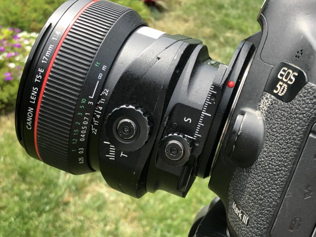

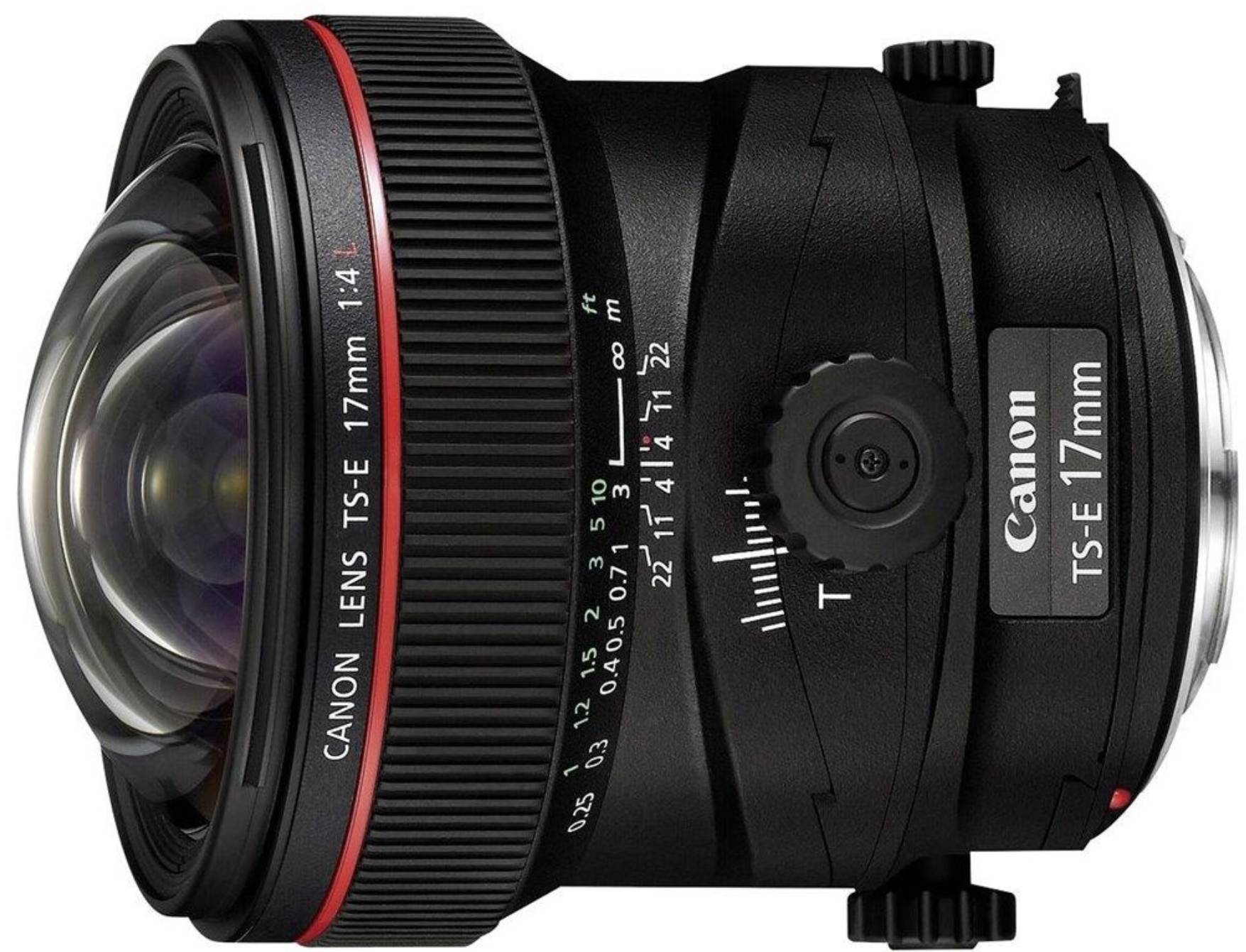

Tak to je opravdu neobvyklý název a jde o zcela neobvyklý objektiv. Jde o širokoúhlý objektiv pro plnoformát s funkcí Tilt a Shift, tedy vysouvání od optické osy a naklánění vůči optické ose. Náklon je +/- 6,5 stupně a vyosení 12 mm. Objektiv se ostří ručně, cloní se elektricky, takže lze bez problému použít režim priority clony. Vše potřebné je patrné z fotky.
Nápadná je přední čočka, však taky objektiv má krytku stylu hrnec a myslím že i lajdák nebude zapomínat krytku používat na objektivu za 61 tisíc. Na snímku je vidět stupnice pro ostření s indikací hloubky ostrosti a vpravo je Tilt, tedy ovládání náklonu vůči ose.

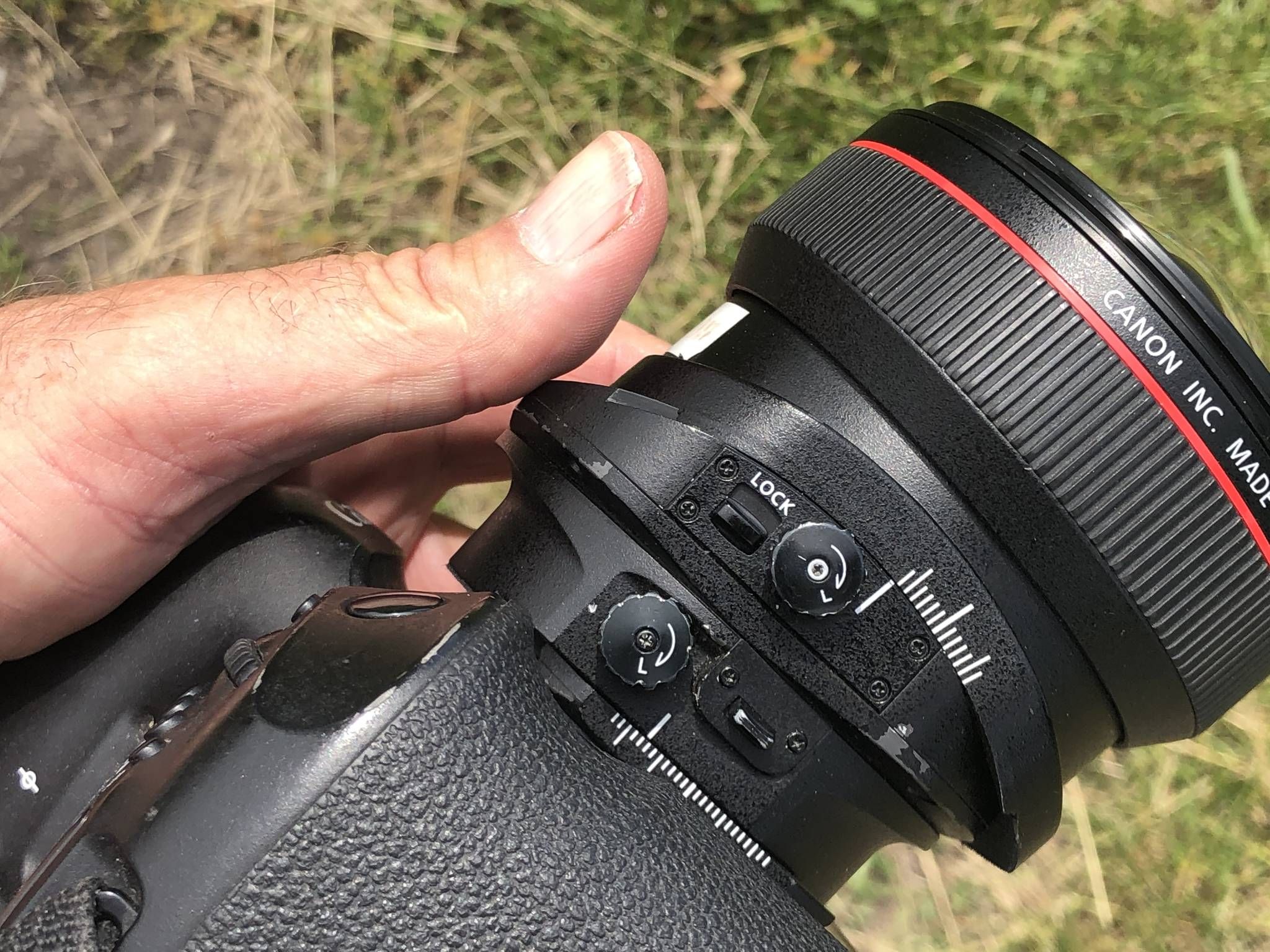

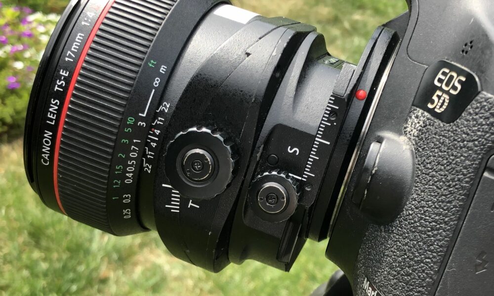

Týž objektiv, ovšem nikoli nový ale silně používaný, který jsem měl k disposici já. Je to pohled z druhé strany, vidíme aretační kolečka a Tilt má Lock, tedy zámek proti samovolnému posunu. Pod tím je aretace shiftu, posunu vůči ose. Pohledem na stupnici vidíme, že oba posuny jsou vykonány skoro do jejich maxima.

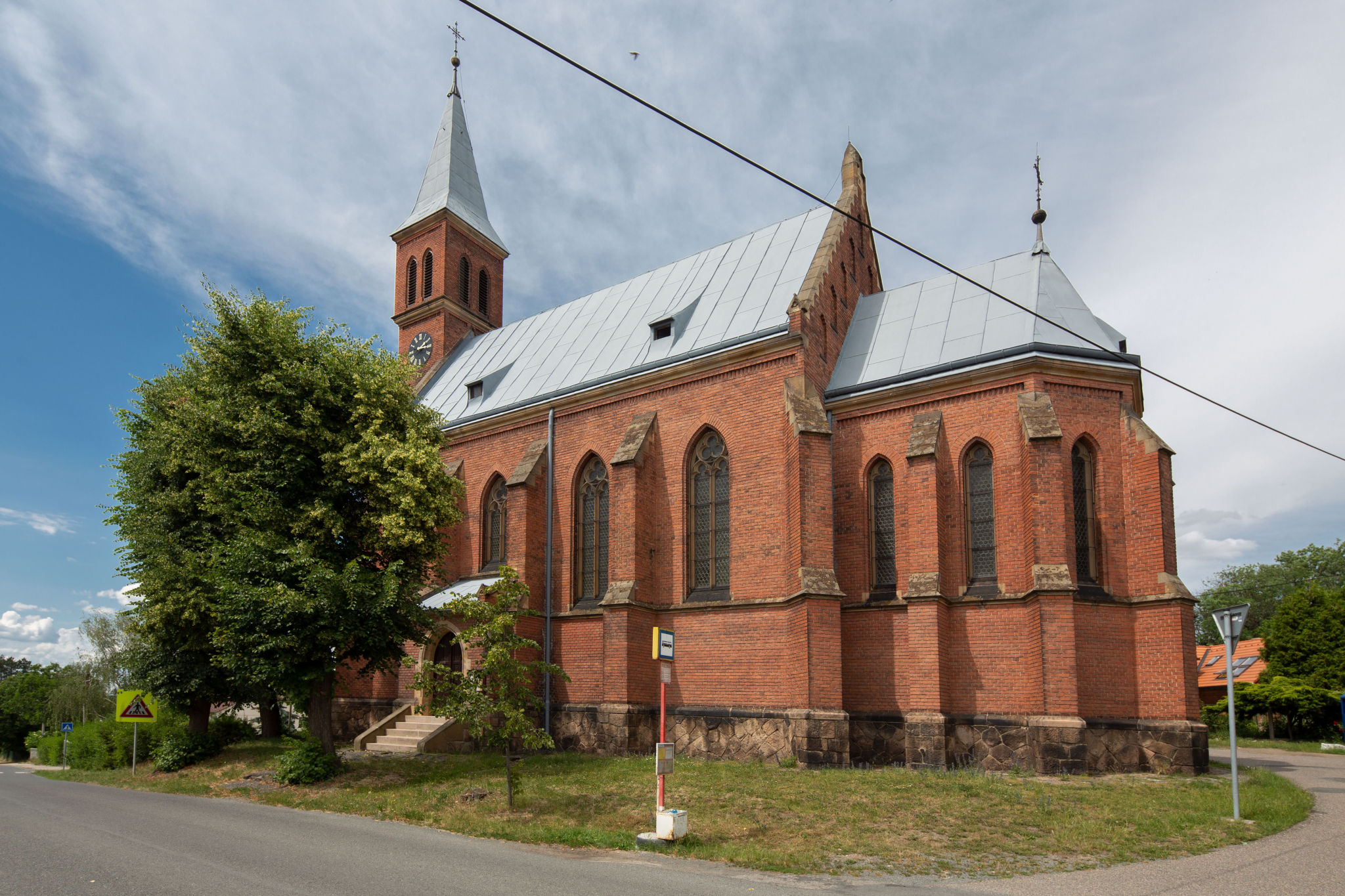

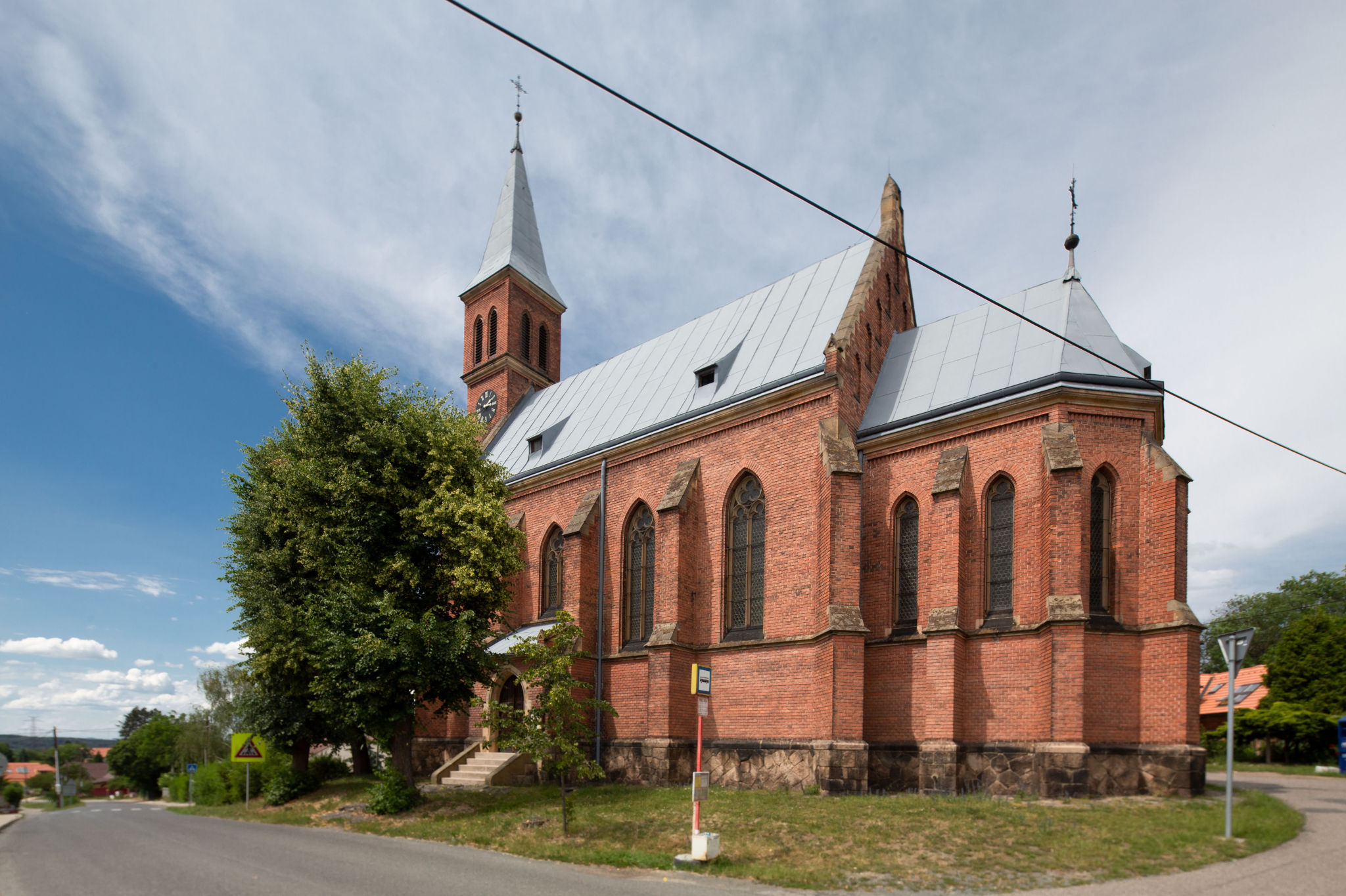

A teď jak to funguje. Nejčastější použití je při focení architektury. Toto je kostel sv. Markéty u nás ve Zvoli, ten drát si odmyslete, kvůli dokumentární fotce nehodlám strávit dvě hodiny retuší pitomého kabelu.
V Photoshopu srovnám kácení kostela za chvilku. Zoner má nástroj na kácení linií s srovnání perspektivy skoro odjakživa.

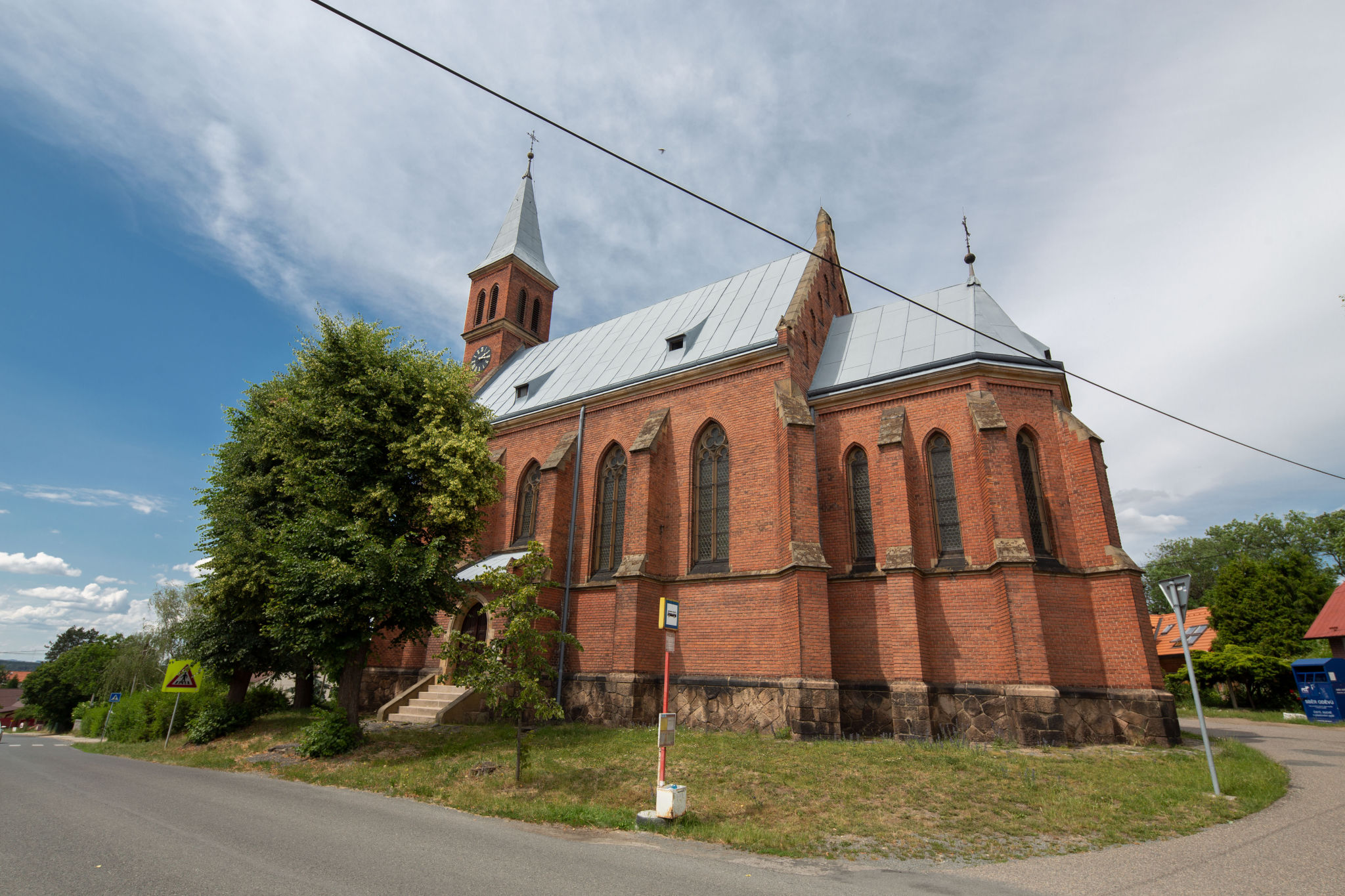

Takto vypadá kostel vyfocený tilt/shiftovým objektivem. Výsledek je v podstatě shodný s editovaným obrázkem, ale je méně ostrý. Co je to platné, tyhle objektivy vždycky pracují s okrajovými oblastmi zobrazovacího pole a tam holt to hůř maluje.

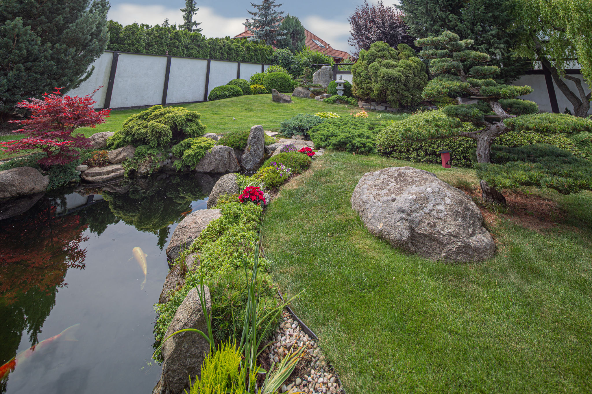

Proč tedy se tím trápit? Ukážeme si jiný příklad. Jezírko u nás na zahrádce, foceno tímto objektivem s vynulovaným T/S.
Při jednom extrému se takto zvýrazní perspektiva.
Při opačném nastavení se perspektiva jakoby komprimovala, pozadí se zdánlivě přitáhne k popředí.

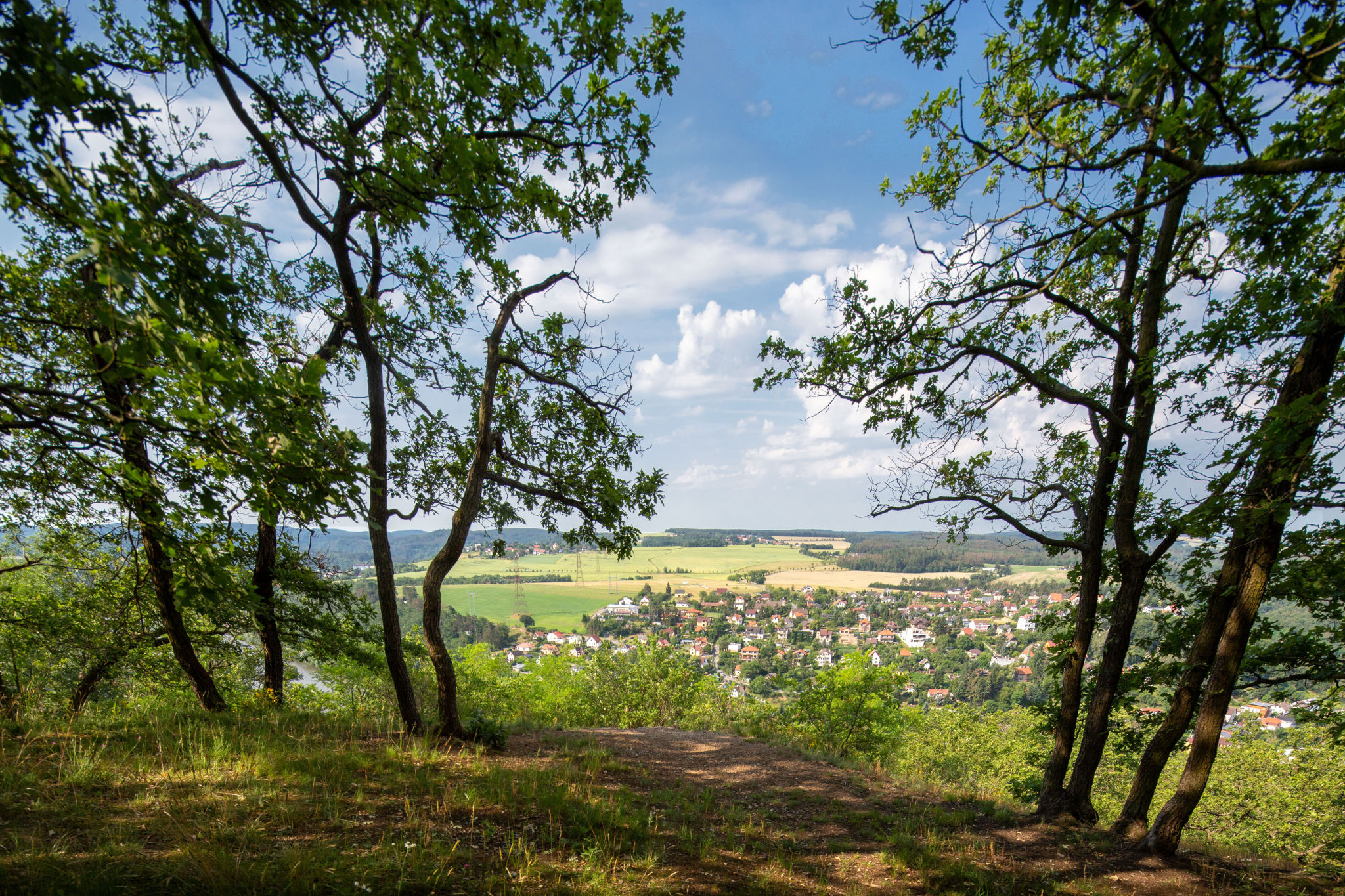

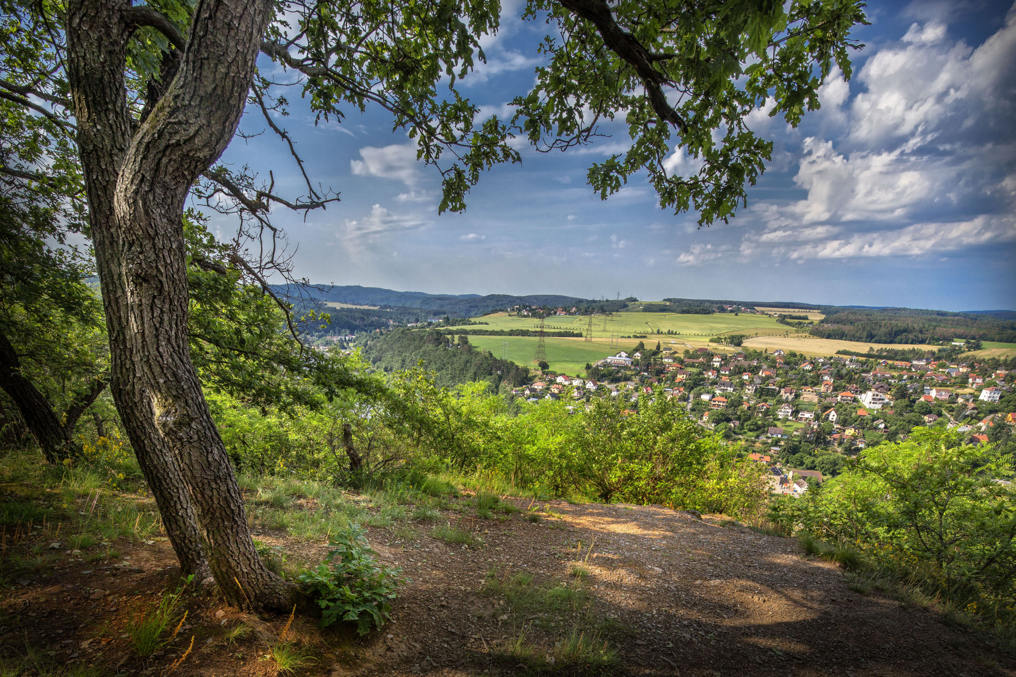

Dá se to použít v různých příležitostech. Zde je vyhlídka z Oleška dolů na krajinu nad Davlí.
Vhodné nastavení objektivu jako by druhý břeh přitáhlo, aniž snímek ztratil charakter širokoúhlého záběru.
