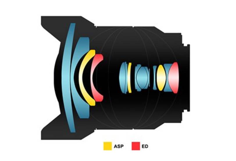

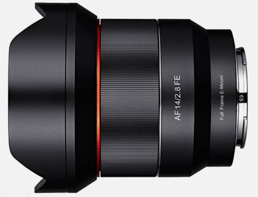

Tento objektiv jsem tu už krátce přestavil. Výrobce ho uvedl loni z kraje roku, v Americe se prodává pod značkou Rokinon. Jestli si myslíte, že AF v názvu znamená autofokus, pak bingo, je to skutečně autofokusový objektiv pro bajonet E, a FE znamená, že je vhodný i pro plnoformátové bezzrcadlovky Sony. Čtrnáct milimetrů, to už je sakra krátké ohnisko. Pro Canon dělá Samyang podobný, leč nikoli totožný objektiv. Co je ale podstatné, pokud by se někdo nechtěl štrachat s redukcemi, pro FF Sony je to jediný dostupný autofokusový objektiv s úhlem záběru 114 stupňů. Ostří od 20 cm. Sestává ze 14 členů v 10 skupinách, 7 z nich jsou speciály – 2 asférické, 4 vysoký index lomu a 1 s nízkým rozptylem. Clona je sedmilamelová, rozměry 85,5 x 97,5 mm a váha 505 g (zajímavé: o fous větší a těžší než verze pro Canon), přitom je to utěsněný objektiv odolný vůči vlhkosti a prachu. Je to tedy poměrně velký objektiv. Ještě zajímavost – je to první AF Samyang určený pro Sony.
Tyhle ultraširokáče byly dlouho stranou zájmu jak výrobců, tak veřejnosti, nicméně čekám změnu v pohledu, protože nastupují mobily s ultraširokými foťáky. Začal s tím LG, aktuální hvězda Huawei P30 Pro a má to i nejnovější Samsung Galaxy 10+. Dá se tedy čekat, že si lidi na kouzlo ultraširokáče zvyknou a budou ho chtít i na své zrcadlovce, eventuálně bezzrcadlovce, v našem případě na Sonym.
Je to elegantní kovový objektiv s pevnou sluneční clonou. Přední čočka je vypouklá, takže šroubovací filtry nepřicházejí v úvahu. Jediný ovládací prvek je příjemně široký prstenec po manuální ostření, přepínač AF/MF tu není, ani prstenec pro clonu, natož pak stupnici hloubky ostrosti ((hodila by se) – je to prostě elektrická mašina. Nelze kombinovat MF a AF, je to buď a nebo, nutno přepnout v menu fotoaparátu. Protože ostření jde po drátě, nemá zarážky na koncích rozsahu. Nelze tedy spoléhgat na poslepu nastavení nekonečně (při focení noční oblohy), ale to snad nikdo nedělá.

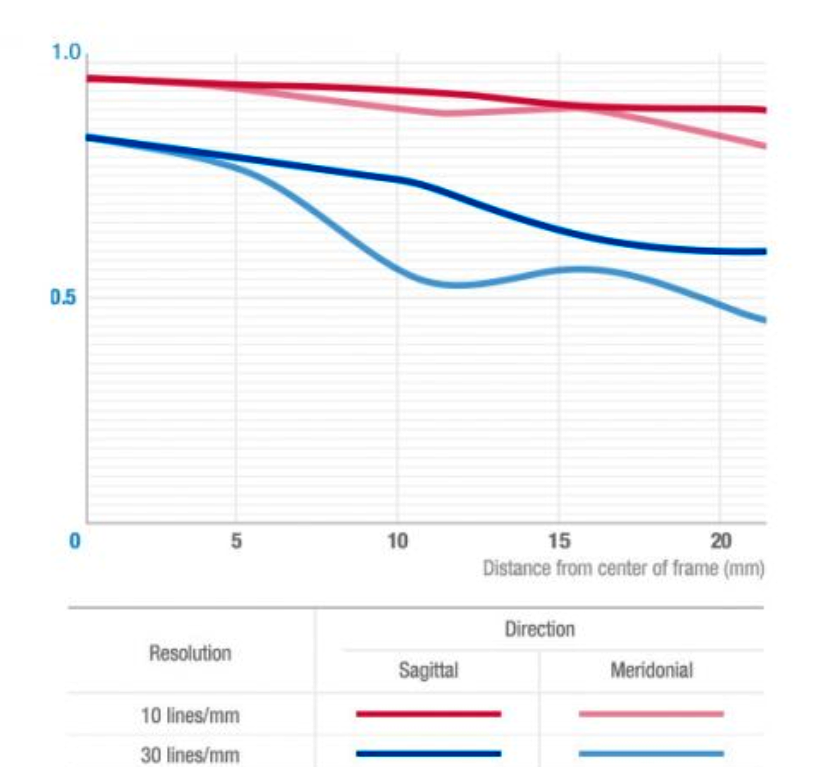

MFT graf ukazuje, že kontrast (červené linie) klesá od středu do krajů jen málo, ostrost má neobvyklé výkyvy, graf zobrazuje situaci při plné světelnosti F2.8. V praxi ale se objektiv bude používat spíše zacloněný, kdo by fotil krajinu na F2.8.
