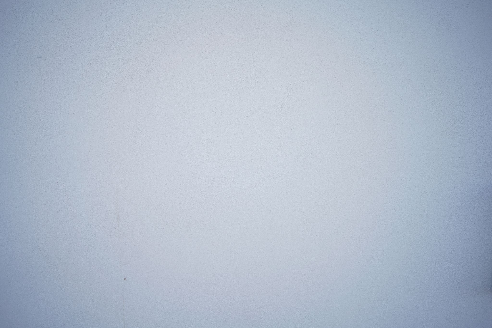

Přirozeně že je to plasťáček a když ho vezmete do ruky, máte pocit, že držíte krabičku lentilek. Ale pozor, bajonet má kovový! Osobně na tom moc nebazíruju, nicméně mnoho lidí na kovovém bajonetu lpí ani zde nebudou zklamáni. V příslušenství je i sluneční clona, je na bajonet a nemá tendenci upadnout, ani když objektivem lehce brknete. Před odjezdem do Hradce jsem si objektiv krátce osahal, takže – vinětace při plné světelnosti je velmi slušná.
