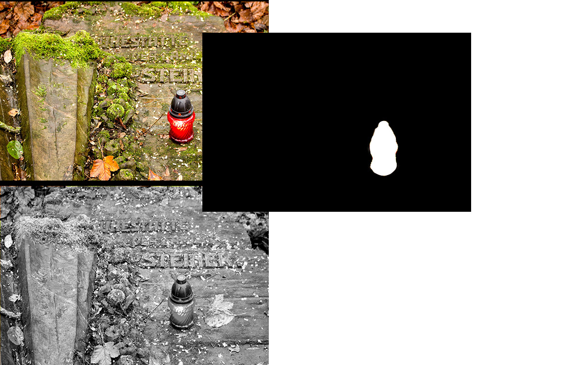

Uvažujme o dvou vrstvách. Vtip je v tom, že – aby práce měla smysl, musí být se obsah jedné i druhé vrstvy lišit. No a maska je připojena vždy k tomu obrázku, který je nahoře a zakrývá vybrané jeho části a umožňuje průhled na vrstvu, která je dole. To je ten princip. Díváme se shora a maska zakrývá něco z toho nahoře a vznikne tím jakoby díra, kterou je vidět to dole. Nejdřív si to ukážeme schematicky:

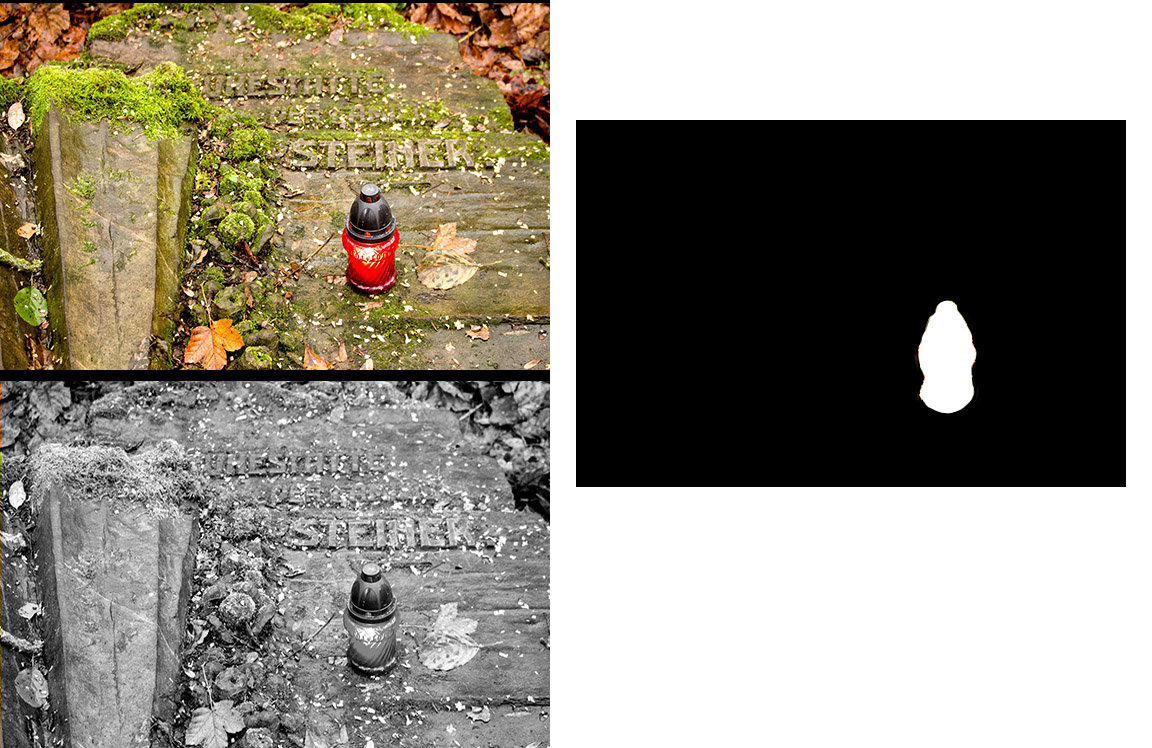

Budeme mít dvě vrstvy, jedna je černobílá, druhá barevná.

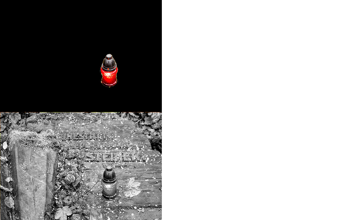

Masku aplikujeme na vrchní vrstvu. Je jasné, že ta černá zcela zakryje barevnou fotku a nechá jen lampičku.

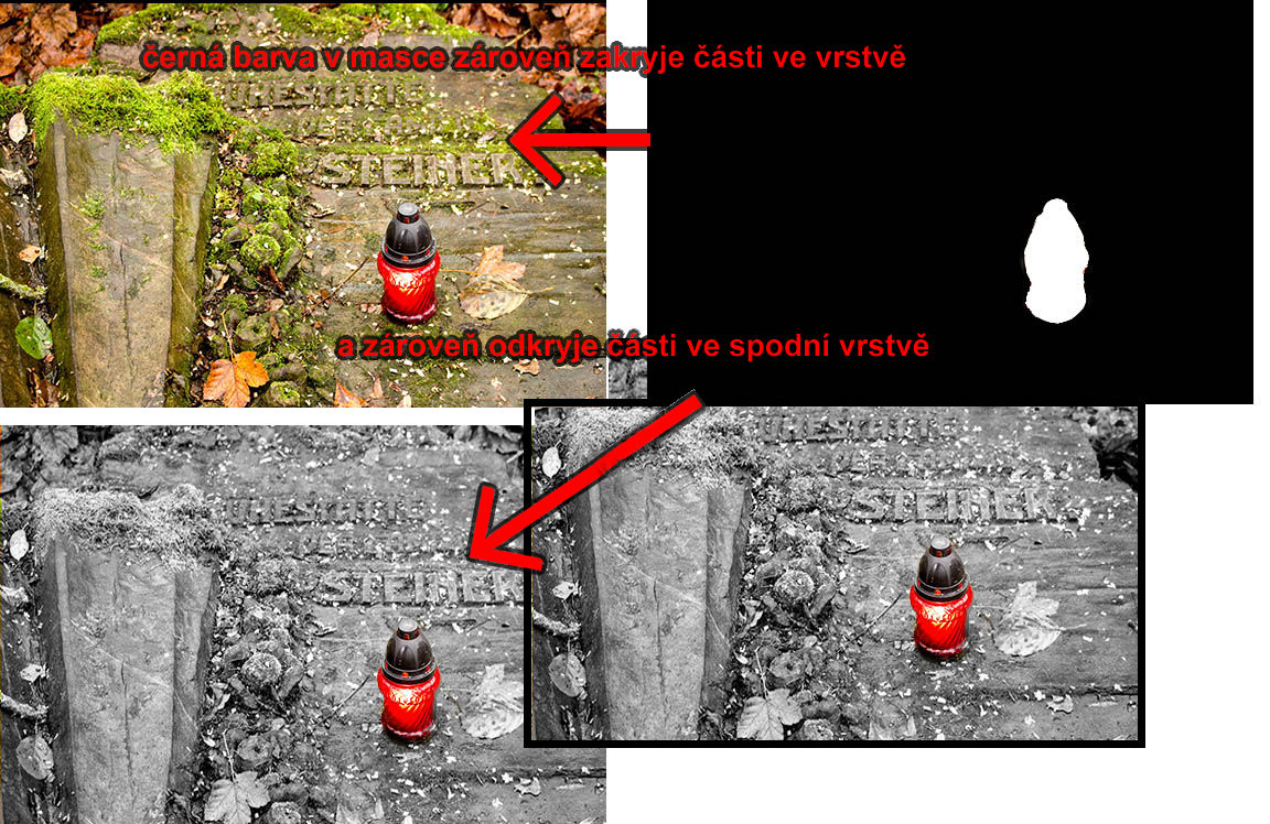

A je to tady! Maska opravdu zakryje barvu náhrobního kamene a nechá odkrytou jen lampičku. Zároveň toto je zdroj největšího neporozumění práce s vrstvami. Kdyby černá maska byla z lepenky, vypadalo by to opravdu tak, jako na ukázce – barevná lampička v černém poli. Jenže editační maska funguje jinak a to bývá obtížné k pochopení. Černá barva v masce totiž zakryje aktuální vrstvu, ale tím zároveň odkryje pohled na vrstvu vespod.

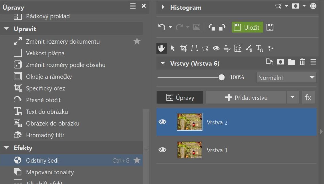

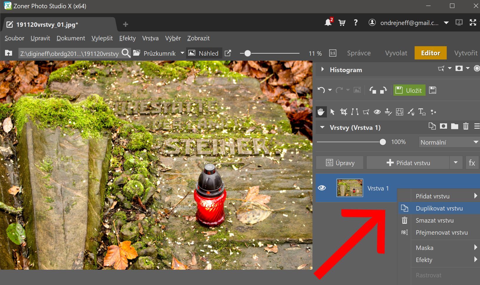

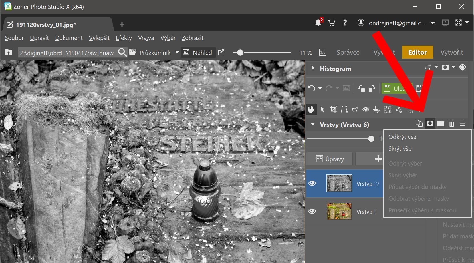

Vrstvy jsou najednou dvě. Aktivujeme Úpravy a v nich volíme Odstíny šedi.

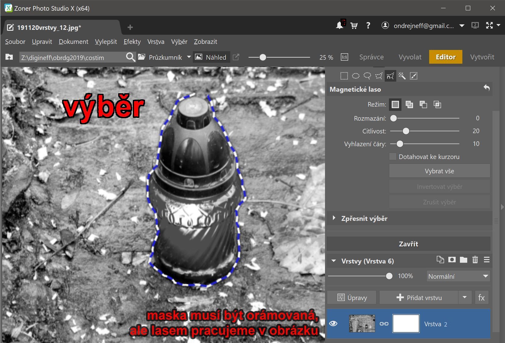

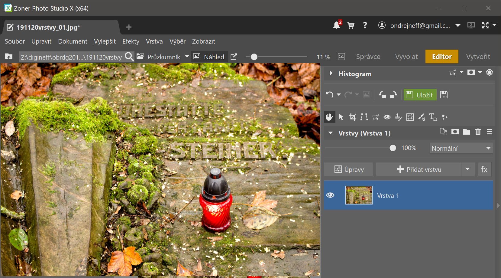

Takže pusťme se do toho. Lampičku chci maskovat, proto ji nejdřív obtáhnu výběrovým nástrojem, například magnetickým lasem. Pozor: ikona masky musí mít kolem sebe rámeček, nicméně lasem pracuju v obrázku.
A je to. Výsledek uložíme. Pozor: Zoner X nabízí svůj formát *.zps . To je formát, který uloží i vrstvy a historii, ale je to pracovní formát, jako má Photoshop *.psd formát. Obrazové formáty nejčastěji používané jsou komprimovaný jpg anebo datově objemnější tiff. Je to věc názoru a praxe, ale doporučuji ukládat v nativním zps, protože pak se můžete vrátit a snadno napravovat. Z něho se pak snadno dá obrázek kdykoli uložit v jpg nebo tiff.
Jakmile pochopíme princip, odhalíme finesy a skoro nekonečné možnosti, které nám při úpravě fotky vrstvy a masky dávají. Ale vždy je to: bílá odkrývá to co je v její vrstvě a černá zakrývá. Zde jsme pracovali se 100% účinností štětce – ale mnohem častěji pracujeme s menší účinností, 20% například… a spodní vrstva se pak jemně odhaluje. Například: máme fotku, uděláme si z ní dvě varianty, jedna je zesvětlená – projasnily se stíny – druhá je ztmavená a zatáhnou se světla. Tu tmavou dám nahoru, přidám masku a po stínech maluju… jakou barvou? Ano, černou, takže se objeví projasněné stíny světlé varianty, která je dole.
