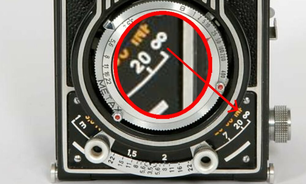

V časech kinofilmových mechanických objektivů tam byla jednoduše zarážka na závitu a dál než za nekonečno to prostě nešlo.
Napadá mě jen slabá obhajoba, kdy autofokus musí i v okolí nekonečna mít prostor pohnout čočkama dále za nekonečno a zase kousek před něj a zase tam a zpět až najde správnou polohu. Ale proč po přepnutí do ručního ostření to prostě není ošetřeno omezením pohybu čoček do úrovně nekonečna a stop, dál už ne…
Tolik tedy dotaz pana M.N. Touto otázkou jsem se poprvé zabýval před šedesáti lety, kdy jsem začínal fotit Flexaretem Va. Také tam byla stupnice vzdálenosti, značka nekonečna ( ∞ ) a šlo ji přejet. V návodu (pokud si vzpomínám, takto fakt bylo tam) bylo poučení, že při fotografování v infra spektru je nekonečno jinde, paprsky se sbíhají jinak, tedy dál než paprsky světla ve viditelné sféře. Později jsem – stejně jako pan M.N. – na problém narazil. Tedy, problémem je to v podstatě jen při fotografování hvězd: autofokus na ně nezaostří, a běda, když v manuálním režimu nastavíme ostřicí kroužek na doraz (pokud na moderním objektivu nějaký doraz je). On je ten doraz obvykle za značkou nekonečna.

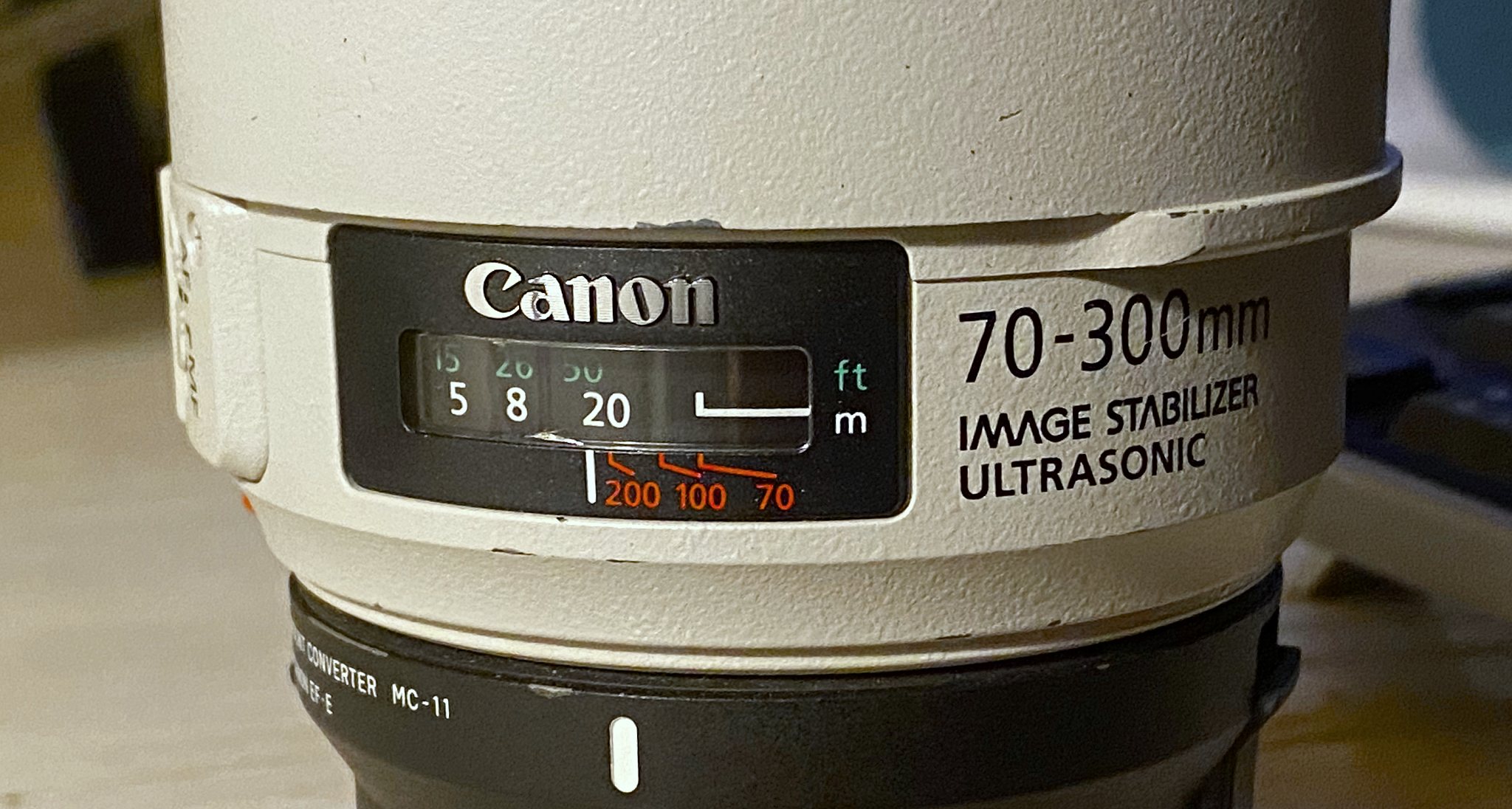

Na jeden z nich upozorňuje už pan M.N. Skutečně jde o to, aby autofokus měl prostor přejet za nekonečno – a vrátit se. Problém zkomplikovaly ještě zoomy. Jen zcela výjimečně jsou zoomy tzv. parfokální, že tedy drží rovinu zaostření při změně ohniska, obvykle to nedělají. Zde je ukázka objektivu Canon EF 70-300/4.0-5.6 L IS. Je zde názorně vidět, jak se mění pozice nekonečna při použití různých ohnisek, nekonečno je ta fajfka vpravo, je nastaveno 70 mm.
Todd Vorenkamp si dal tu práci a zkoumal, jak se k problému stavějí různí výrobci. Canon se odvolává na tepelnou roztažnost kovového těla objektivu jakož i na potřeby infračervené fotografie (jako to bylo u Flexarety před 60 lety). Dále upozorňuje, že manuální ostření přímo nesouvisí s autofokusem. Podle sdělení Canonu by natvrdo zarážka na nekonečna výrazně zvýšila výrobní náklady kvůli vlastnosti s omezenou užitečností. V zásadě ale Canon trvá na tom, že kromě infra fotografie je hlavní důvod tepelná rozpínavost,.
