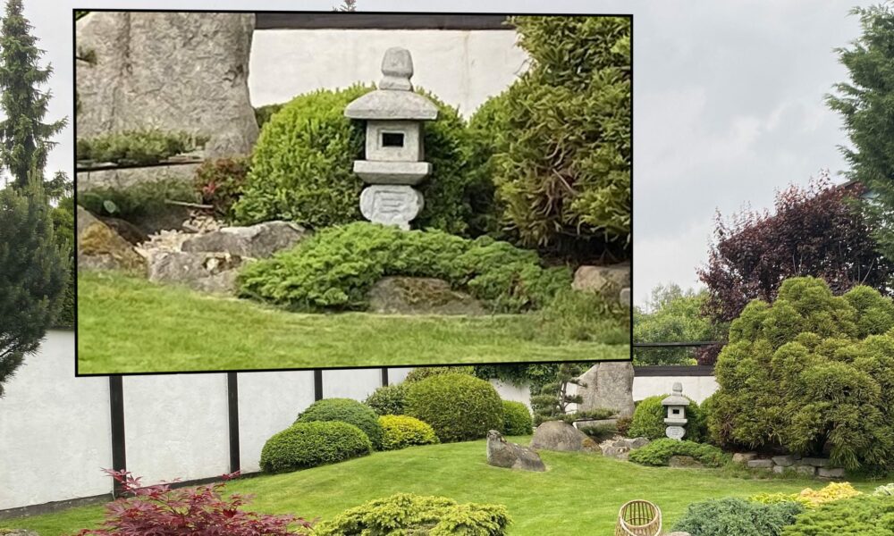

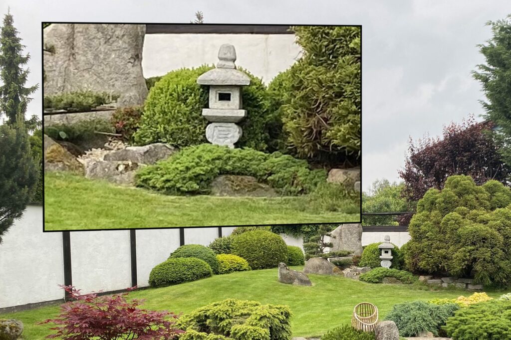

Nejlíp je to vyzkoušet. Ukázky jsou z iPhonu 11, ten má jak objektivy s různým ohniskem, tak používá digitální zoom. Jde o princip a tudíž je jedno, jestli ho budeme demonstrovat na mobilu nebo na foťáku. Toto je záběr ekv. 26 mm ohniska.
Když oba porovnám, je vidět, že to ten procesor nazvětšoval líp. Je to logické, pracoval se syrovými daty a má k disposici ohromnou výpočetní kapacitu.
