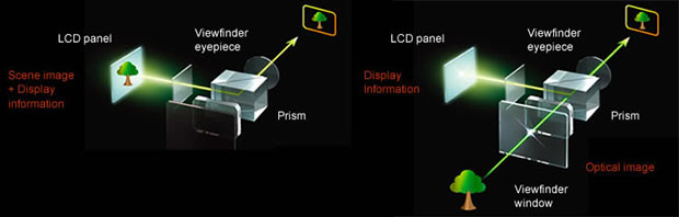

Firma Fujifilm ve své modelové řadě X100 používá hybridní hledáček: systém je založen na optickém hledáčku, ale lze do něj vložit obraz elektronického hledáčku. Zde je schema – díváme se jakoby z pravého horního rohu přes hranol a vidíme buď mini LCD (levá část) nebo průhledem pozorujeme scénu (pravá část).
Principiálně by té ideji nemělo nic bránit. Jde přece jen o hranol v optické soustavě. Problém je spíš prostorový než optický. Navíc, ony ty hledáčky zrcadlovek tak trochu hybridní jsou – všechny ty údaje co vidíme na spodním okraji, to je taky LCD displej. Vidíme ale jenom údaje, nikoli obraz. Už před lety, konkrétně v roce 2011, kolovaly fámy o hybridním hledáčku Nikon. Zde je jeho schema, vlevo konfigurace optická,vpravo elektronická, ten mini LCD je zřejmě element s číslem 32.
